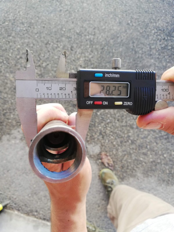

je suis en train de refaire ma crémaillère de direction. Au démontage j'ai vu que pas mal de pièces étaient abimées j'ai donc décidé d'acheter une crémaillère (https://www.renov-2cv-mehari36.com/fr/d ... 06612.html) ainsi que la bague en 34.00 (https://www.renov-2cv-mehari36.com/fr/d ... 06575.html)
J'ai tous reçu je peux enfin remonter et là je m'aperçois que la bague ne rentre pas sur la crémaillère.
Savez vous comment la rentrer? Faut-il une presse?

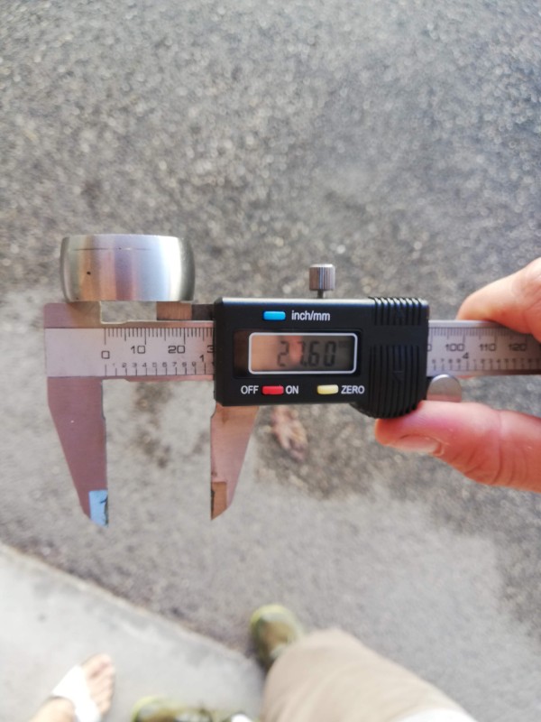

La bague est déjà percée, par contre elle coulisse pas du tout

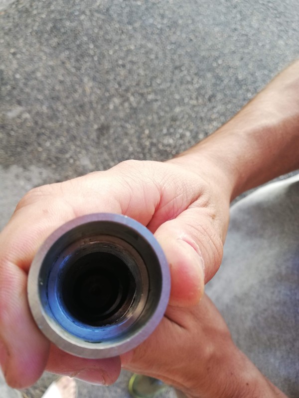

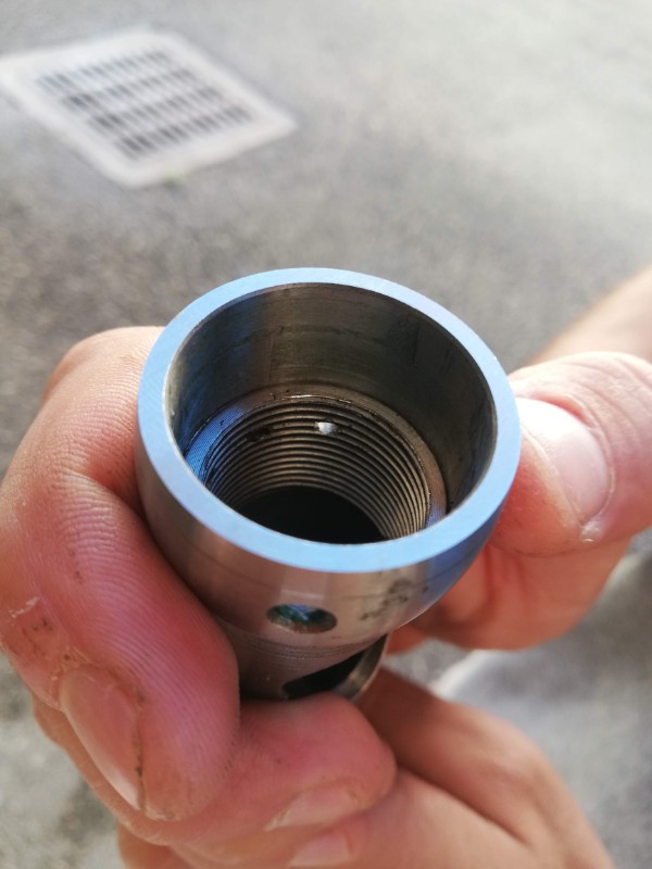

On voit bien que ça rentrera pas

Pourtant toutes les bagues proposées ont un diamètre de 27,6mm, aurais tu une crémaillère d'un autre modèle :???:

J'ai contacté le revendeur, j'attend le retour avec impatience, surtout que ma voiture est bloqué du coup
La crémaillère et la bague vienne de chez eux, mais même sur ma crémaillère d'origine sa rentre pas
