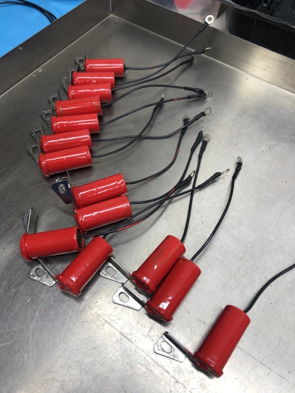

je vous propose à la vente, des condensateurs refaits et surtout testés et validés !

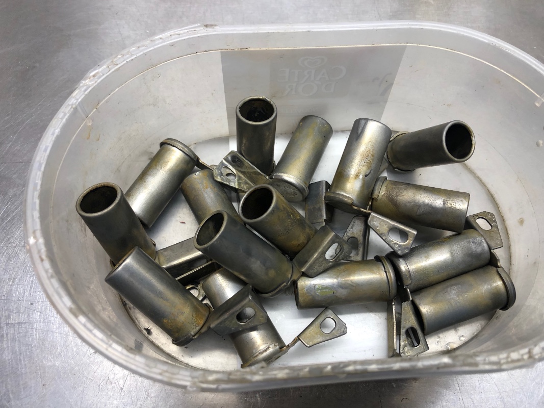

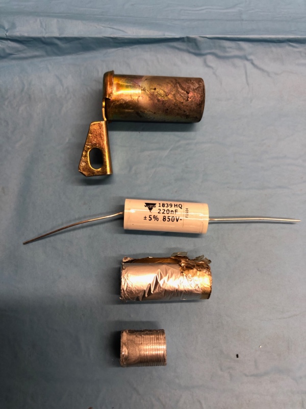

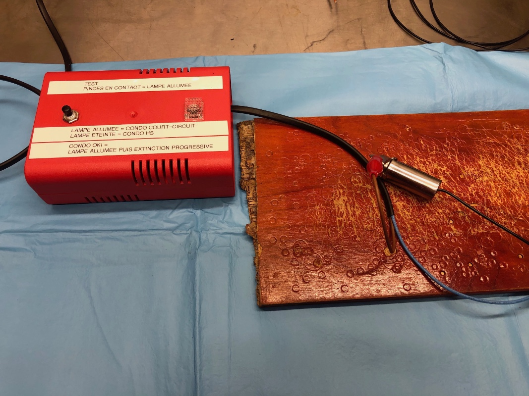

A partir d'une carcasse que l'on vide, j'y remets un condensateur industriel, quelques soudures, un peu de peinture et de silicone, une cosse et zou au test !

Sur simple demande, il est possible de remplacer le fil avec sa cosse par un fil plus long, aux alentours de 50 centimètres, si notamment vous désirez positionner votre condensateur ailleurs que dans le boitier d'allumage.

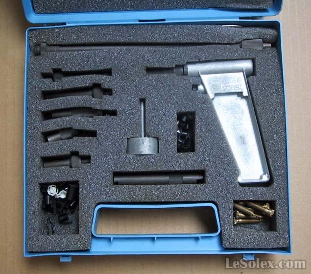

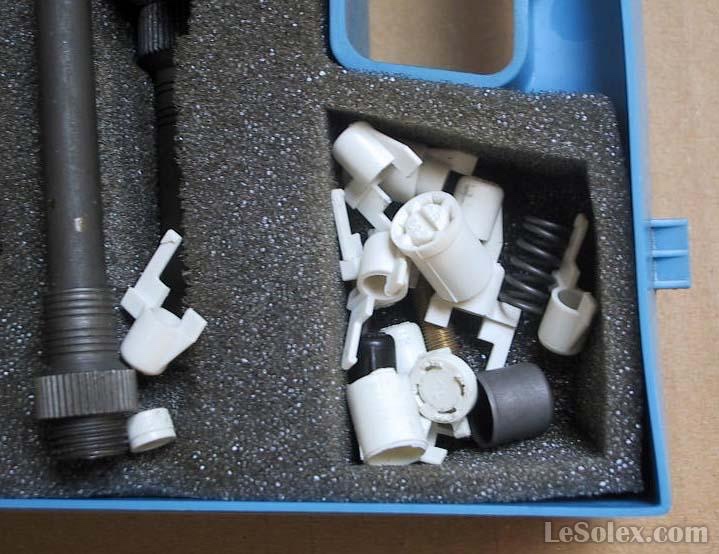

Quant au cache noir dessus, il est strictement inutile car c'est un témoin d'inviolabilité, posé à l'usine (Carbu Solex en noir et Weber en blanc). En cas de nouveau réglage, ce témoin casse et il faut le remplacer par un témoin Réparation (blanc chez Solex, noir chez Weber) avec un pistolet (coffret Solex 4035-T).
D'ailleurs, les vis de richesse sont vendues sans !
Pistolet d'inviolabilité - 1 - Oct 2017.JPG (142.39 Kio) Vu 6852 fois
