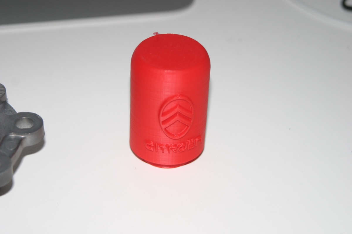

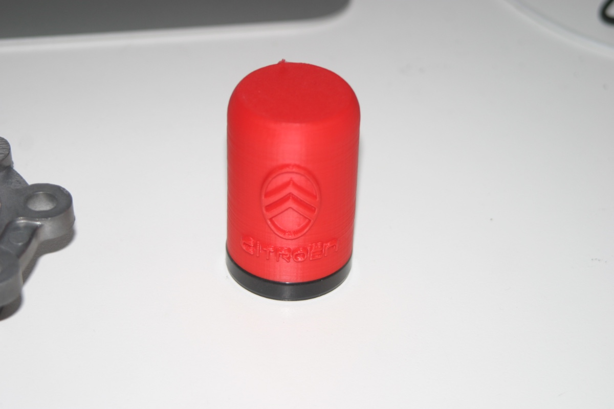

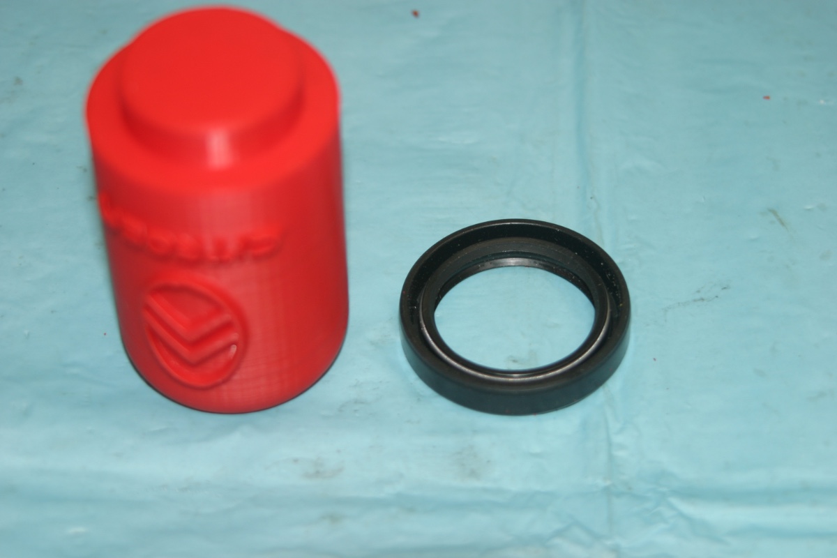

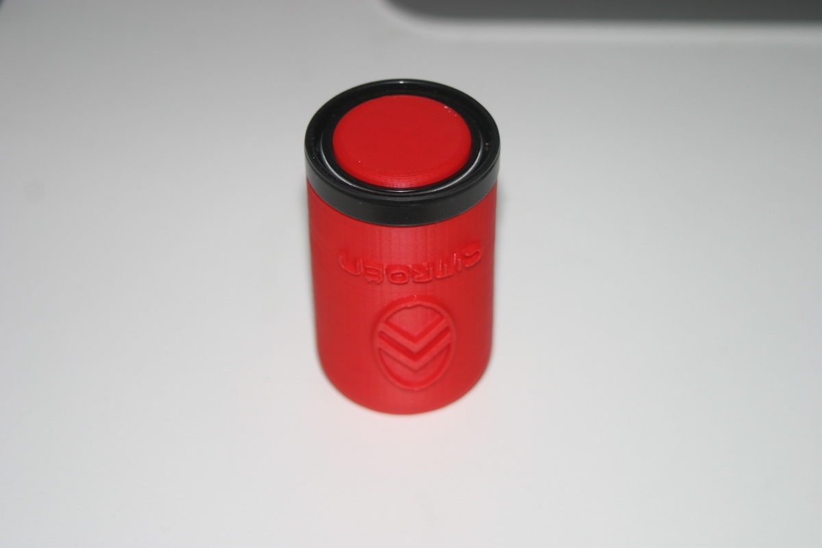

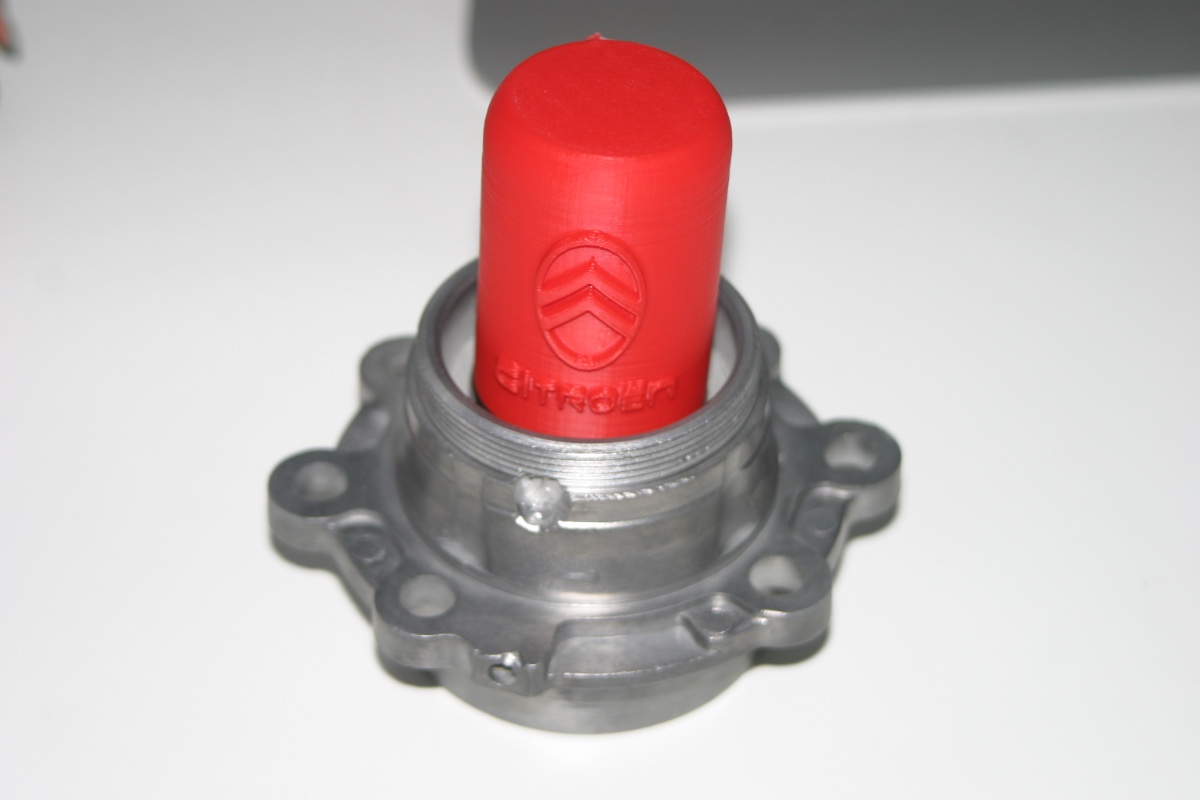

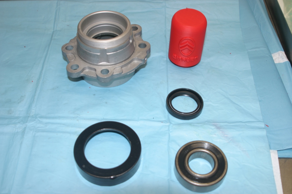

L'outil 2 est tout simplement un porte-joint spi.
Pour mettre le joint spi dans le palier alu (ou aussi dénommée sortie de boîte), c'est plus pratique avec un porte-joint !
Le tout en images, c'est plus simple !

Une fois le spi monté sur le porte-joints, vous graissez sa circonférence externe et à la pose, vous êtes bien vertical pour mettre le spi dans son alésage.
Et comme votre palier alu est chaud (car vous allez le chauffer pour y mettre son roulement juste après avoir mis le spi), cela rentre fingers in the nose !

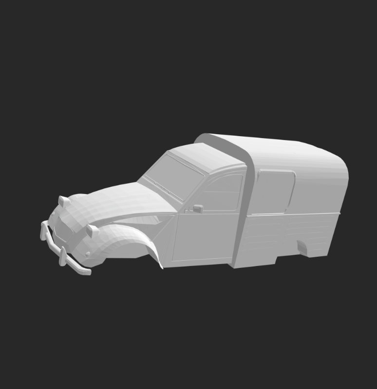

PS : la 2cv a déjà été modélisée ...
