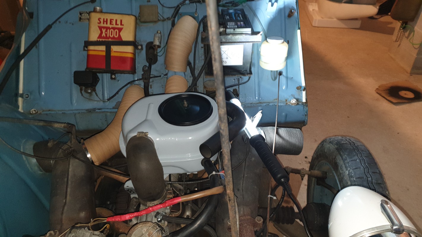

Bon, ton filtre a essence doit être placé avant la pompe à essence pour qu'il puisse la protéger. L'emplacement se trouve le long du châssis en regard de la roue gauche.
Je reste un peu circonspect sur ta boîte à air, il me semble que tu devrais avoir ce modèle
Après c'est bien un 435cm3, les boîte à chauffage spécifique montées en "parallèle", l'alternateur et certainement l'absence de filtre à huile.

Je confirme, c'est une boite à air pour 425 cm3 et non pour 435 cm3.
Mais comme les boite à air sont toutes compatible, c'est plus pour le respect de l'origine que c'est discutable.

Non, les sections des orifices sont identique, donc pas de soucis.
[/quote]
@Eric13190
Je suis en train de regarder comment refaire mon moteur, en gardant le 435cm3 et en associant un "kit powertube" de chez Burton
Tu m'avais dit que je n'avais pas la bonne boîte à air. La photo du tiens semble être celle qui correspond à mon moteur et la voiture (aya2 de 1979). Mais.... Les boîtes en ventes chez MCC, Burton, etc. Sont uniquement des modèles nouveaux pour 2cv 6 plus tardives.
Tu sais où en trouver ?

Salut @blankask , tu en trouveras pas neuve, il faut en dénicher une et la rénover.
Je vais justement faire un grand ménage dans mon compartiment moteur cette semaine, nettoyer et reprendre ma boîte à air fait partie du projet :gnark:

By the way @Eric13190 , j'adore l'idée de placer le bidon d'huile comme tu l'as fait dans ton compartiment moteur (cf photo de ton post) : c'est une conception personnelle ou un modèle ancien ?

C'est l'ancien proprio qui l'a fait, tenu avec de rivets (c'était monsieur rivets).
Demain je te prends une photo de près sans bidon et avec les dimensions ;)
Je te ferai des photos de ma boîte à air aussi, comme ça ru verra le modèle.
