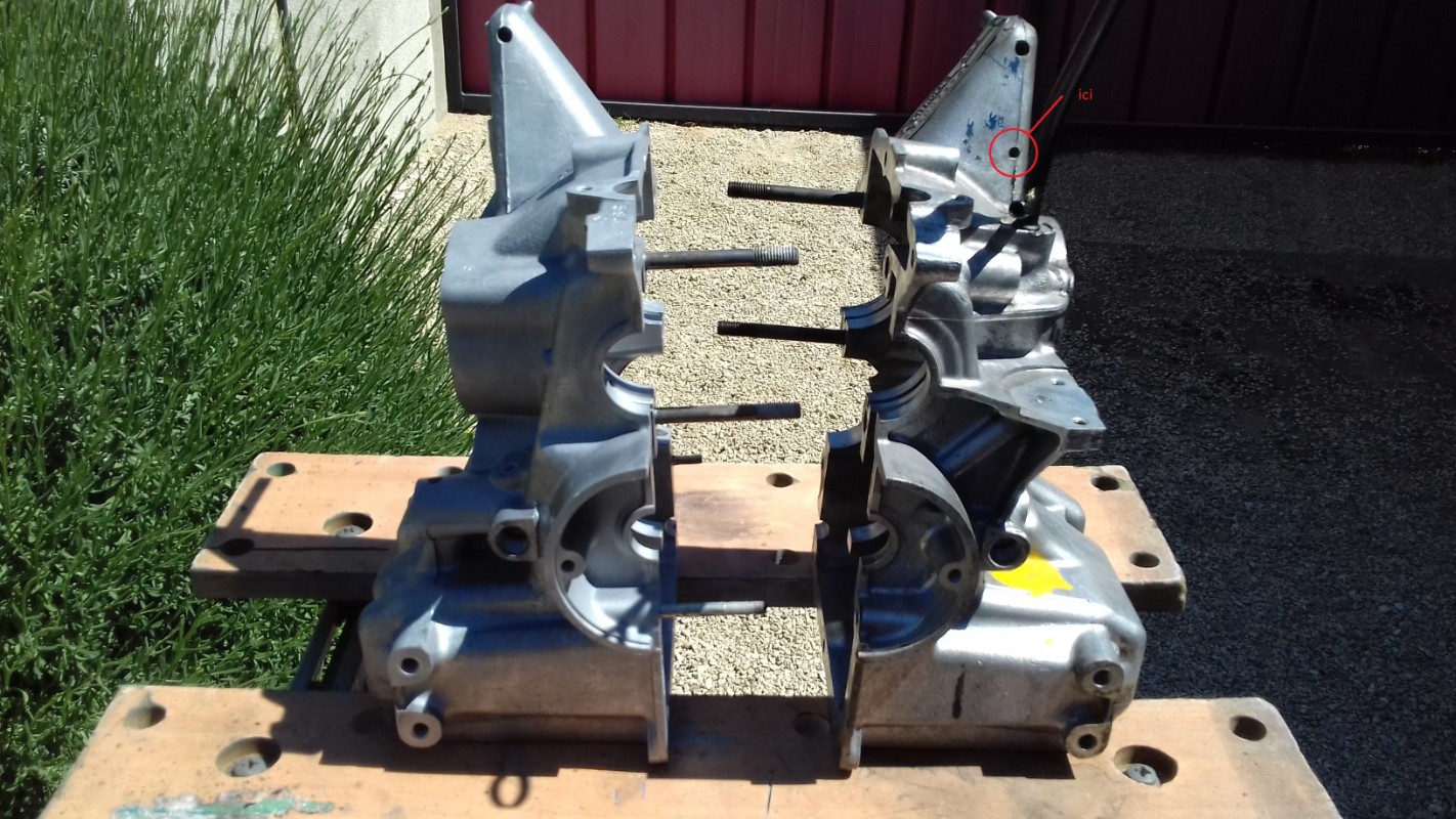

ma 2cv avec moteur AM2A de dyane/acadiane et boite avec freins à disque.
impossible, moteur en place de trouver le trou pour la pige (6 mm?) de réglage d'allumage.
où ça se trouve ?

Bonjour, a droite quand tu est face au moteur sur le volant moteur sous le câble d'accélérateur et a côté
De l'écrou de fixation de la boîte de vitesses

:enchante: trou de pige dans cercle rouge .

impec, je l'ai trouvé ce fichu trou ...
une monture de rouleau patte de lapin tordu sur mesure, et ça va pile poil !
