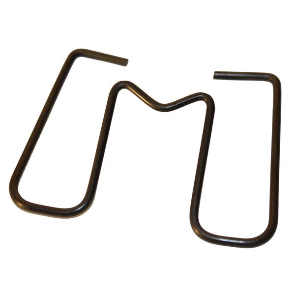

PS: C'est bien cette pièce la dont je parle, le ressort de butée et pas le ressort de la fourchette, je veux être sur de ne pas vous induire en erreur. :gnark:

Je pensais aussi que tu parlais de l'agrafe, mais mes remarques concernant la fourchette ou les pièces constituant l'embrayage sont également valables...
Qu'es-ce qui ferait casser cette agrafe ?
La qualité de l'agrafe, d'abord, la butée, la lubrification de son guide... La fourchette ensuite...
Cette agrafe sert à maintenir la butée en place pour qu'elle repose sur les plots de la fourchette, et l'agrafe sert à l'y appuyer, tout en gardant une légère souplesse.
