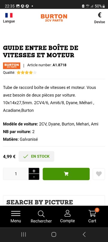

... et tu as 2 guides par boîte
https://www.burton2cvparts.com/fr/trans ... -et-moteur
- On les voit en haut à gauche et en bas à droite
