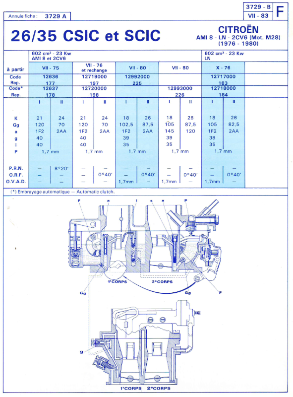

tu as tout ce qu'il te faut ici :

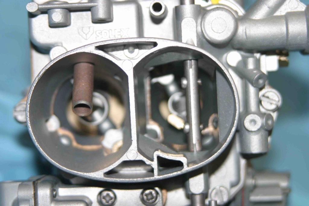

En bleu, le CIT 225 (sans embrayage centrifuge) et en rouge, le CIT 226 qui ne diffère du 225 que par la présence d'un frein de ralenti interne et une came externe.
Il est le seul double-corps à avoir la capsule de dénoyage (ou aussi appelé volet d'assistance) et dont l'ouverture doit être réglé.

dans les données que tu as mis en ligne, je compare le CIT 225 et 226.
c'est parce que sur mon carburateur il y a une plaquette CIT226
mais j'ai remarqué que le frein de reprise interne n’était pas relié.
je voulais comparer les internes et réglages car j'ai trouvé un carbu neuf d’époque en CIT226.
voila comme ça vous savez tout. ;)
