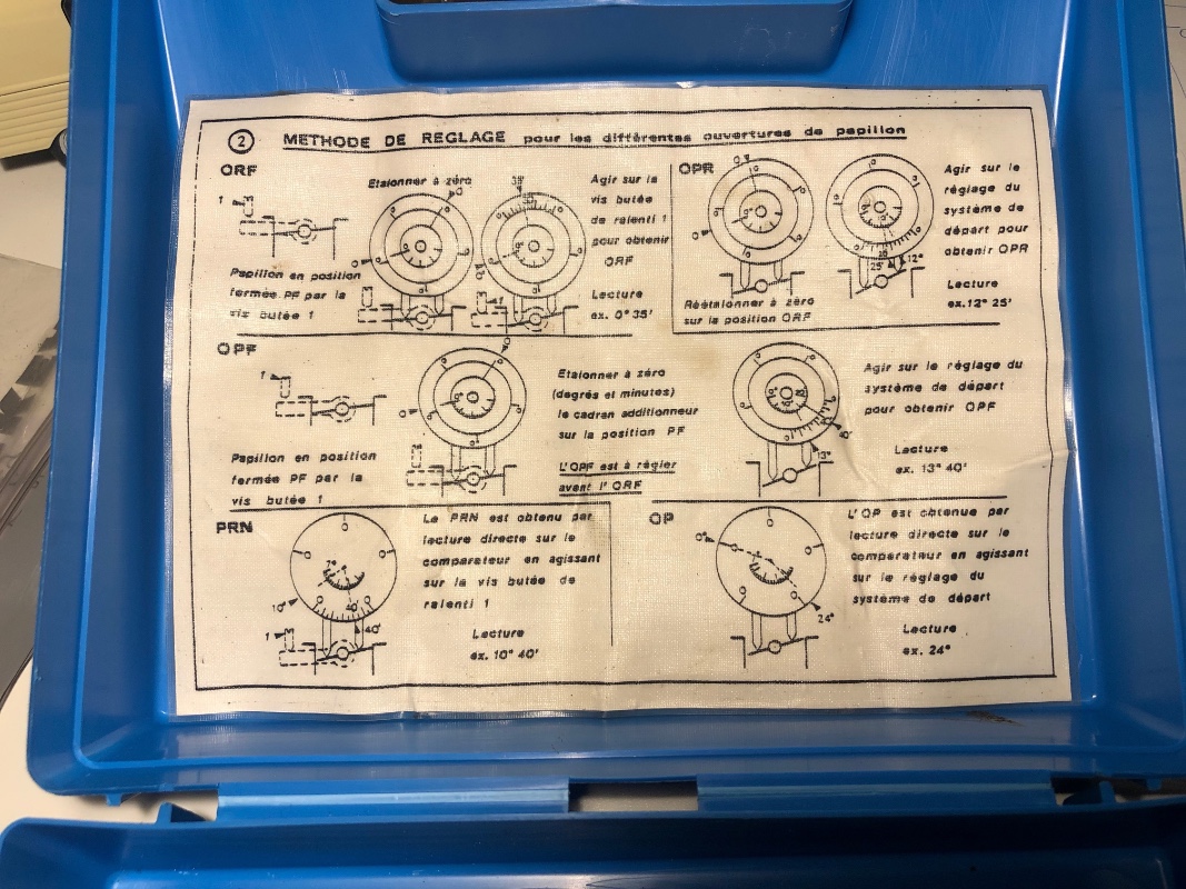

Hi, MartinM16,
cela passe de temps en temps sur le Bon Coin. En tout cas, j'en ai récupéré ainsi trois exemplaires ... Et redistribués aux coupains du forum 2 pattes.
J'en ai un sur mon étagère car il faut que le répare ...Le comparateur part en vrille !
Sûr qu'avec le mesureur d'angle, tu rends des carbus réglés "origine" !
PS : prix moyen de la malette avec le comparateur et ses accessoires (en bon état !!!), je compte aux alentours de 100 euros.

Bonjour, je viens de voir ce post très intéressant.
Cet outil est très rare et indispensable pour un réglage usine de la vis de papillon (souvent celle du 2eme corps).
Par contre j’ai un doute sur la méthode utilisée?
Pour ORF, ne doit on pas d’abord faire une remise à zéro, avec la vis de réglage hors prise, et ensuite sur cette base trouver ORF suivant les spécifications solex?
Merci pour vos retours.
Cordialement.
Re: Réglage de l'ORF, en images
Posté : 17 févr. 2025, 08:11
par Lolodubalaou
Si, bien sûr,
tu mets la vis de réglage sans appui.
Et là tu as ta position de départ.
Puis tu visses jusqu'à ouverture de ton papillon.
>> si ton repère de mesure est la position (théorique) horizontale du papillon, tu as une PRN (8 degrés 20 minutes, le plus souvent)
>> si ton repère de mesure est la position fermée du papillon, tu as une ORF (0 degré 40 minutes, le plus souvent)
PRN = PF + ORF
