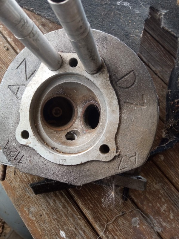

Bonjour ,
Une petite devinette :
Est ce que quelqu'un connaît la différence qu'il y a entre une culasse de 425 AZ répertoriée AZ 112.1 et la même culasse répertoriée AM 112.1 ? Je n'ai trouvé nulle part cette dernière référence pour un 425. La culasse droite que je souhaite monter sur l'AZAM comporte ces deux lettres "AM" et ressemble en tous points à la culasse notée "AZ" y compris l'embrèvement qui sont identiques , cad 80 mm.
Je pense , à priori, que je peux monter cette culasse sur le 425 mais j'aimerai bien savoir pourquoi il existe ces deux références ?
Ne pensez vous pas que ce soit une culasse d'AMI 6 1er modèle ?

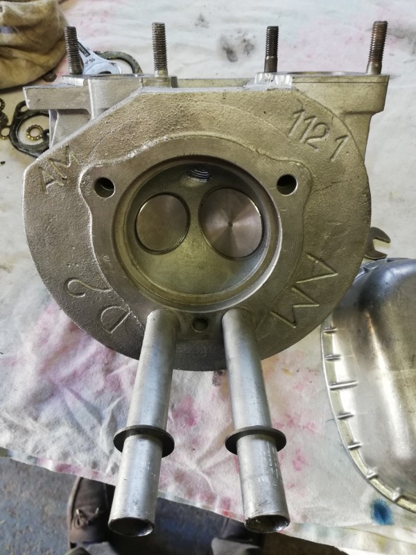

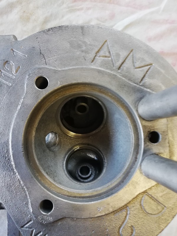

Voici la culasse en question :
Malheureusement, je suis un gros boulet :enerve2: Cette culasse AM 112.1 ne pourra pas se monter sur mon 425 pour la simple et bonne raison que l'alésage fait 82 mm au lieu de 80 mm pour les AZ 112.1 . Je vais tenter de la vendre 120 euros sur LBC : Le prix de mes factures. Je pense que ce sera correct compte tenu des tarifs des culasses reconditionnées vu sur le net (180 euros à 245 euros). La culasse sera prête à être montée avec tout ces éléments remontés et contrôlés avec une facture à l'appui pour ce qui concerne les guides et le siège d'échappement qui été réalésé plus les soupapes neuves également.
Reste à savoir sur quel moteur elle se monte ??? Je cherche mais je ne trouve pas ! Il me faudrait l'avis de quelqu'un qui possède la RTA d'une AMI 6 premier modèle ou qui possède une culasse en stock sur laquelle il serait possible de mesurer le diamètre de l'alésage du cylindre ( 82 mm) en étant sûr de l'origine de cette culasse ?...
Du coup je reviens à la case départ pour ma culasse droite et je suis bien emmerdé car je n'en ai plus dans mon stock...je n'ai que des culasses gauches !

Bon et bien, c'est décidé...après avoir démonté la culasse droite du moteur de rechange de l'AZAM et vérifié les guides qui s'avèrent avoir un jeu trop prononcé : 25/100ème pour l'échappement, 15/100ème pour l'admission, j'ai lancé la restauration de cette culasse et acheté les pièces nécessaires à sa réfection, guides, soupapes, joints ...Du coup je referai la culasse gauche en temps voulu parce qu'elle doit être dans le même état... J'attends de recevoir tout ça et la culasse repartira chez le tourneur, aléseur, monteur qui lui redonnera un sérieux coup de jeune...
Dès demain, pour pouvoir la mettre en vente sur LBC, je remonte la culasse de l'AMI 6 qui ne me sert à rien et qui sera donc entièrement restaurée et prête à être réinstallée sur un bloc moteur.
