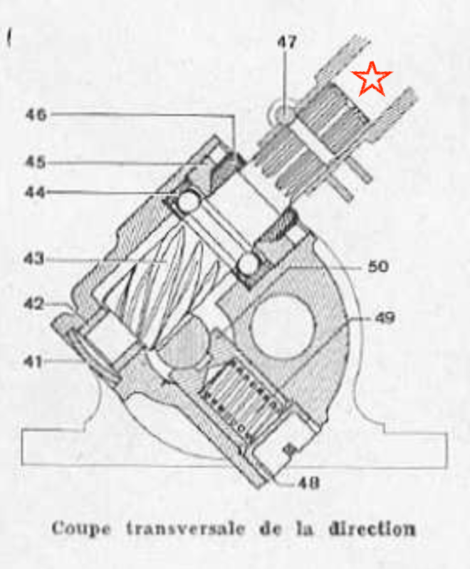

Gra,
si je comprends bien, ta vis est là (étoile rouge) :
Que veux tu qui lui arrive ?
PS : sinon, tu colles un petit aimant au bout d'une tige filetée et tu vas à la pêche !

Salut Laurent,
C'est vrai qu'avec un schéma, c'est bizn plus clair

Bonjour Gra, c'est bête se qui t'arrive, c'est l'une des 3 vis qui fixe le volant, en principe on l'a retire avec une tige aimanté ,la prochaine fois, et que ça serve aux autres, il faut mettre un chiffon,quand tu aura retiré le cache de volant, dans le tube du volant,
- Messages : 16193
Re: Colonne de Direction Dyane 6
Ca confirme ce que je m'étais imaginé, sans en avoir la certitude ...
Du coup, la vis bloquée, tournera avec la colonne, comme si le tube était plein.

Oui le schéma correspond bien à ma problématique. C'est bien ce que je pensais. Normalement rien de grave.

Mais normalement comme le schéma le montre les vis n'entrent en contact avec aucun engrenage donc je pourrai en effet les laisser ......
