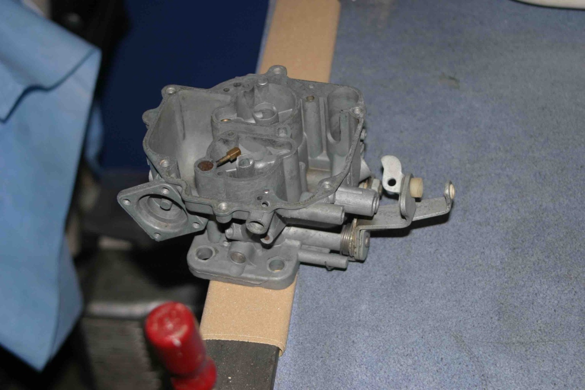

Sundrive17,
euh, mais le rectifieur, c'est toi !!!
Une feuille de papier de verre 180 puis 400, collée sur une vitre (ou un morceau de formica ou un vieux pare-brise) et on frotte ...
Et si tu n'as retiré l'axe de papillon, tu le fais sur un porte à faux !

Re: Carbu de 2cv Solex 34 pics 6 fuite d'essence
Posté : 29 mars 2023, 19:30
par Lolodubalaou
Bah, même avec deux mains gauches, tu as deux bras !!!
Et ce qu'il te faut, c'est un grand bidon d'huile de coude !
PS : sinon, je peux te le faire : j'en fais régulièrement !
Un 26 CBI fait ce matin !
Tout comme aléser ton corps-cuve, pour y mettre des bagues et des joints spi ou des roulements étanches ...

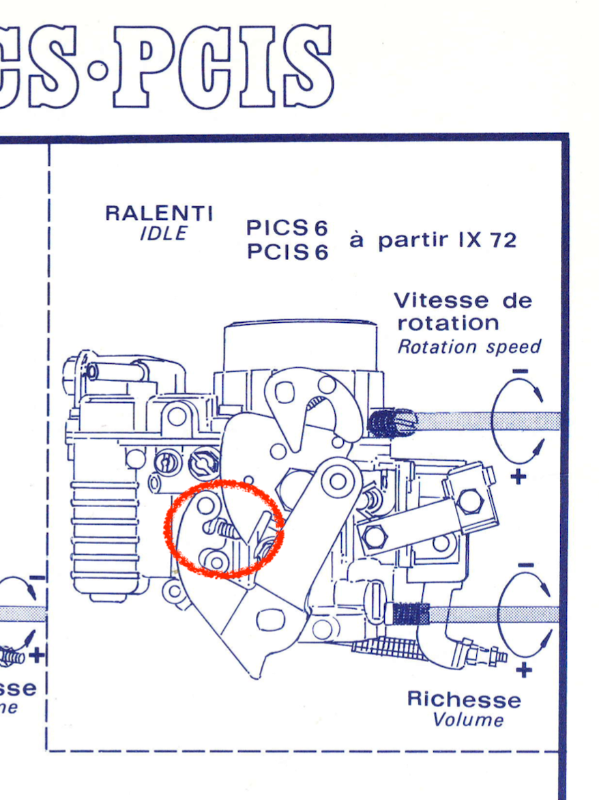

Au fait, tu peux nous donner les références des gravures sur le corps-cuve pour savoir si c'est un carbu avec une PRN à régler ou non ? Un 34 PICS à 2 ou 3 vis ?
PS : si ton carbu est origine et donc de 1973, tu devrais avoir un carbu 34 PICS 6, à PRN, c'est à dire à 3 vis. Le réglage de ralenti se fait par la grosse vis d'air, sur le couvercle et la vis de richesse, proche de la semelle.
Et il ne faut pas toucher à cette vis, pré-réglée en usine ...
Sinon, tu peux refaire ta PRN (Position Ralenti Nominal) ... Et là, il faut un outil spécial ...
PS 2 : la procédure pour régler la course de la pompe de reprise : valeur pour ton carbu : 5 mm
