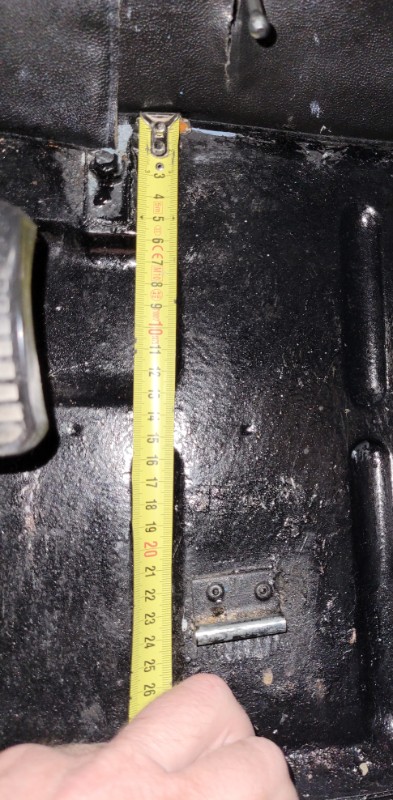

Bon comme promis...
Tu vas voir comme.l'ancien proprio l'a fait à l'arraché comme tout d'ailleurs :triste:
Avec pédale
Avec pédale
Sans pédale
Sans pédale
Par rapport au plancher pédale/tablier
Là tu vois que c'est de travers

Eric13190 a écrit : 04 avr. 2023, 11:11 Bon comme promis...
merci de t'es photos les dimensions pourront me servir

Je t'ai mis la photo du fameux "trou" du tapis pour te faire une idée ;)
