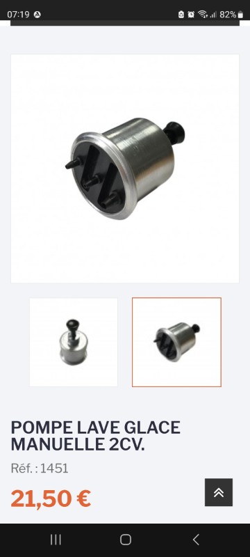

Bonjour à tous.
J'arrive aux dernières finitions.
J'ai remonté ma pompe de lave glace manuelle.
Mais j'ai beau pomper comme un shadok, rien ne sort et surtout le liquide ne sort pas du bocal. D'où la question, faut-il mettre le tuyau qui vient du bocal à une sortie spécifique de la pompe?
En d'autres termes est-ce qu'il y a une entrée et une sortie de la pompe et qu'il ne faut donc pas intervertir les tuyaux ?
De par la question vous comprendrez que j'ai fait le branchement au pif et que j'attends vos avis avant de démonter. :)

Bonjour Plux, y a évidemment une entrée et une sortie, inverse les tuyaux sur ta pompe et fais un essai

Et je rajouterai Plux, que ta pompe de lave glace a le même fonctionnement que ta pompe à essence :pense: ;)

La pompe doit être morte car quelque soit le branchement rien ne sort.

C'est peut être simplement bouché quelque part...avant de jeter la pompe vérifie que rien n'obstrue les conduits. Après, c'est probablement la membrane qui est fichue...

Petit déterrage pour apporter ma contribution : j'ai branché deux tuyaux sur ma pompe qui n'a pas été actionnée pendant 1 an, dabord 1 relié au réservoir, puis l'autre, et rien n'a été aspiré, et donc n'ai sorti.
Je me suis dit que la pompe était morte.
J'ai alors injecté un peu d'eau par les deux embouts de la pompe en la passant sous le robinet, et j'ai actionné le piston, et là, après 3 ou 4 coups de piston, elle a craché par un coté et j'ai entendu le bruit d'aspiration par l'autre.
J'ai donc relié mes tuyaux à la pompe, et elle aspire et crache à merveille.
Je pense que les clapets situés à l'intérieur devaient être secs et donc innopérants.

J'ai oublié un détail : l'aspiration se fait par le plus gros des deux embouts de la pompe.
La différence de diamètre n'est pas énorme, mais il y en a une (en tout cas sur la mienne).

Sur les refabrications, du moins la mienne, il y a 2 sorties (pour AMI6/8). J'ai dû mettre un petit morceau de tuyau que j'ai coudé avec un serflex pour faire l'étanchéité. Vu que la pression n'est pas énorme, ça suffit.
