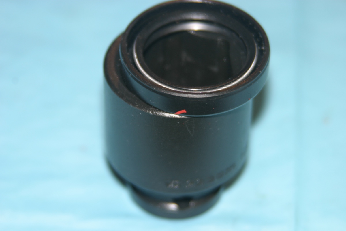

Vous mettez votre spi sur le porte-outils
Il y a un sens pour la pose
Une douille de 30 pourra aussi faire l'affaire pour mettre votre spi en place

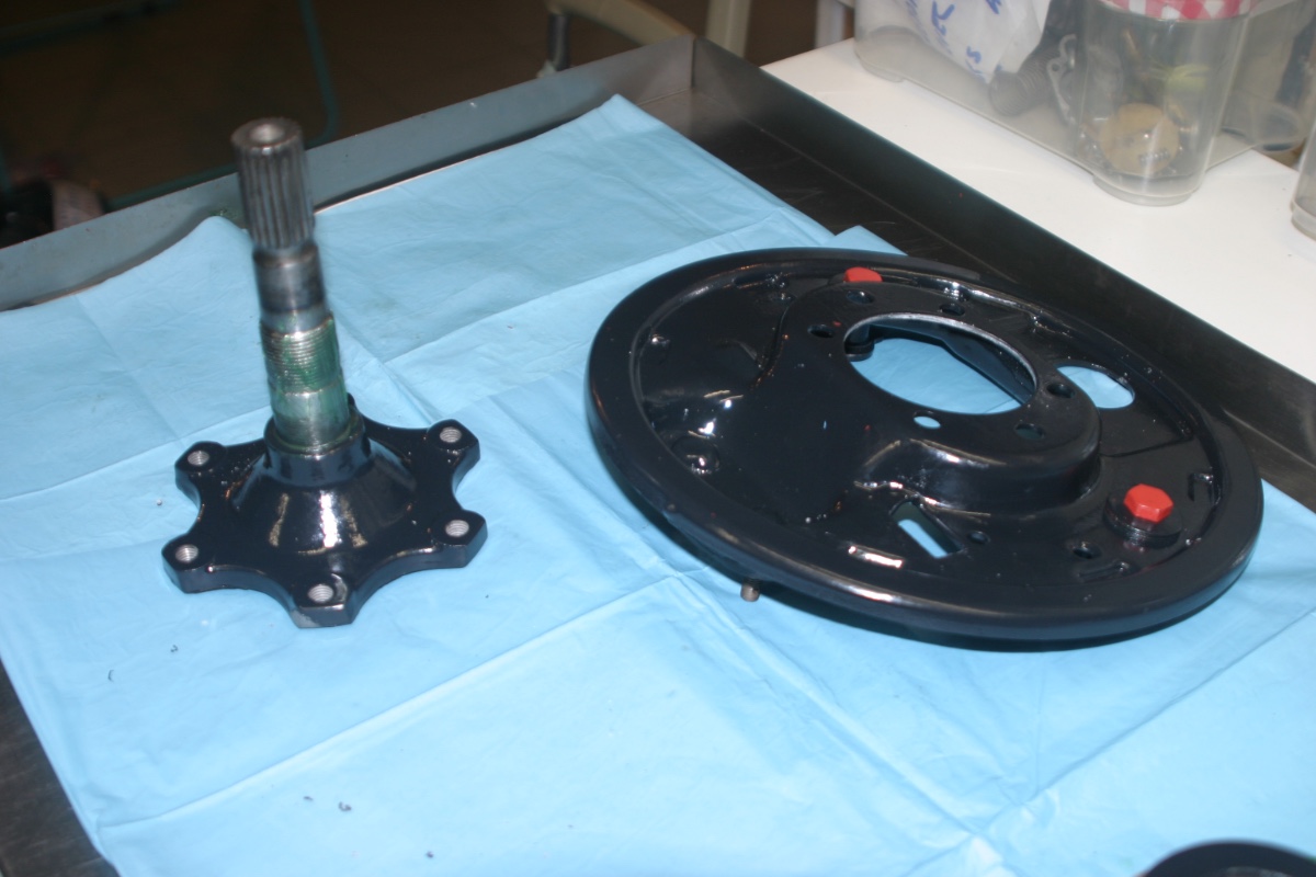

Vous préparez votre arbre de sortie
Y mettre la flasque de frein dans le bon sens ...
Et enfiler le palier alu

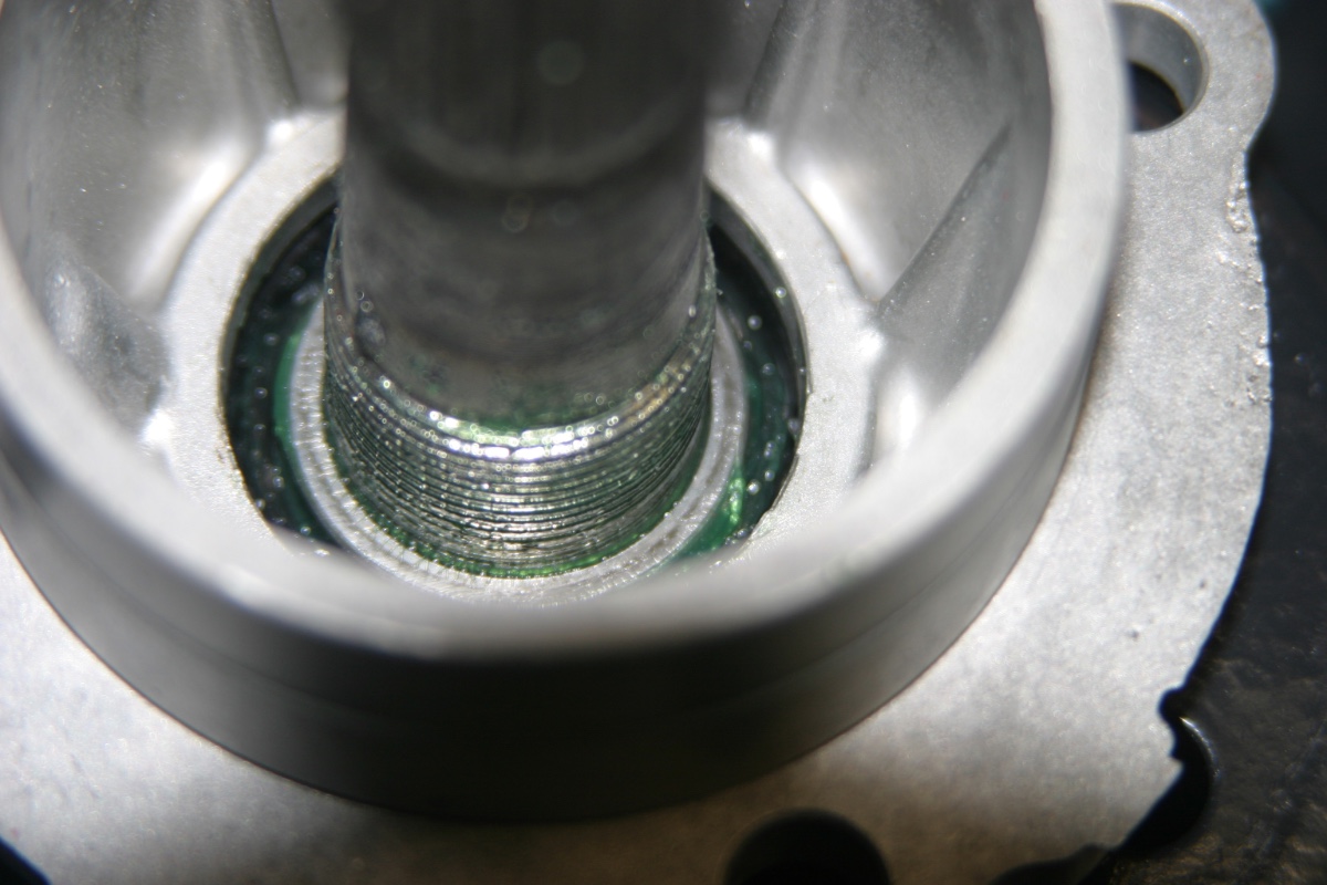

Et vous obtenez une sortie de BV, nickel !!!
PS : et comme vous changez vos joints papier du palier alu, il sera de bon ton de vérifier le jeu total du différentiel avec les nouveaux joints ...
Si la valeur mesurée sur la BV et sur le palier alu, est identique (jeu zéro), on remonte avec les mêmes cales de roulements de différentiel.
Sinon, il faudra jouer avec des cales ...
Et de ce fait, aussi votre jeu interdentaire !
