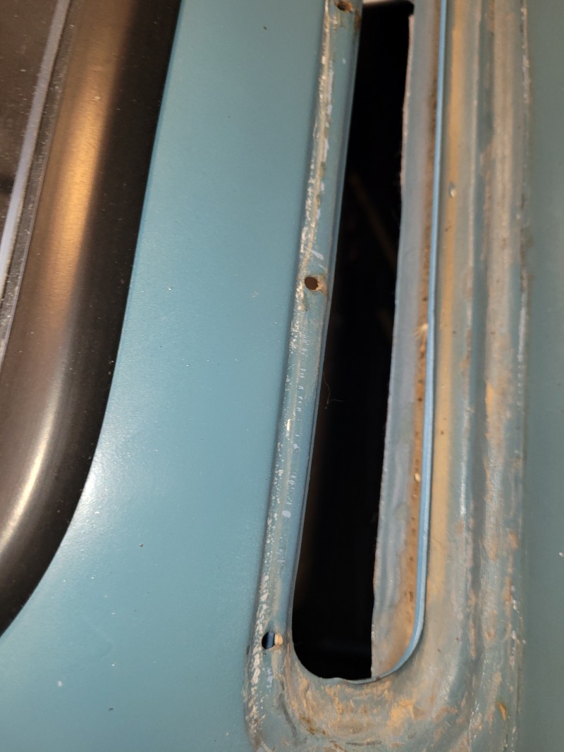

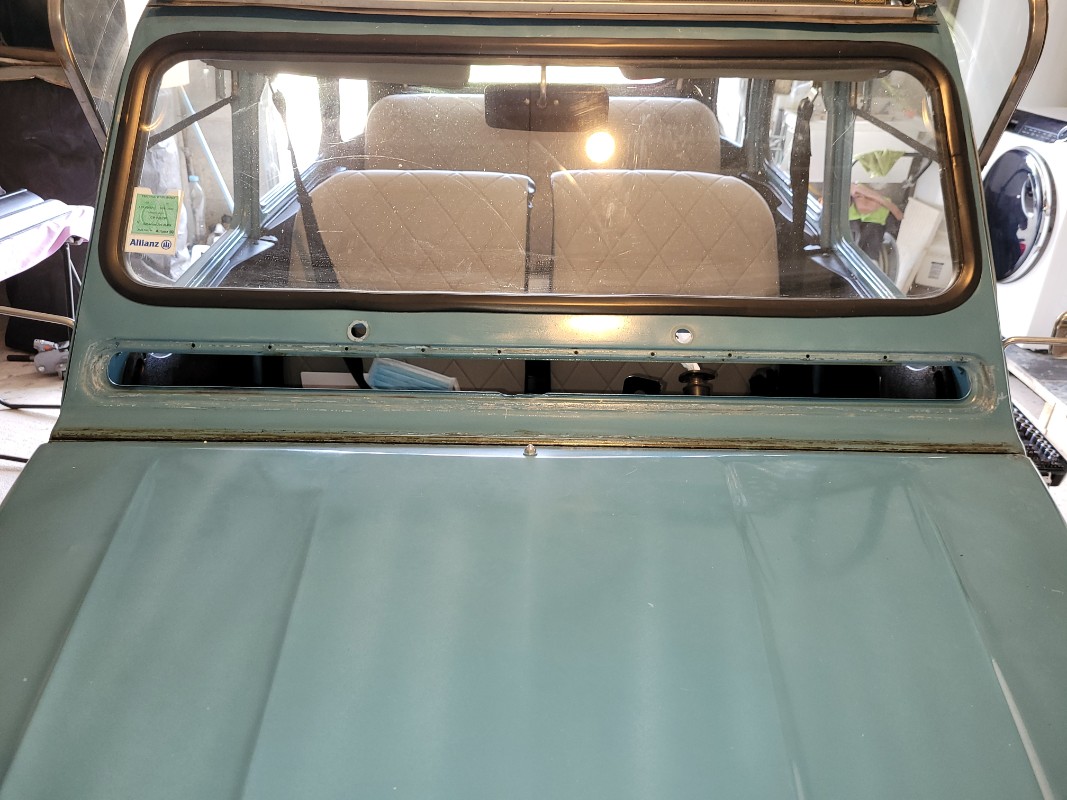

Bonjour les amis, je viens de changer mon volet d'aération.
Au lieu de faire démontage, j'ai préféré vous partager le remontage... (peut-être car j'ai oublié de faire les photos
Donc nous voilà après le démontage :
Il faut tout remettre
Je suis content, pas de rouille, c'est propre.
