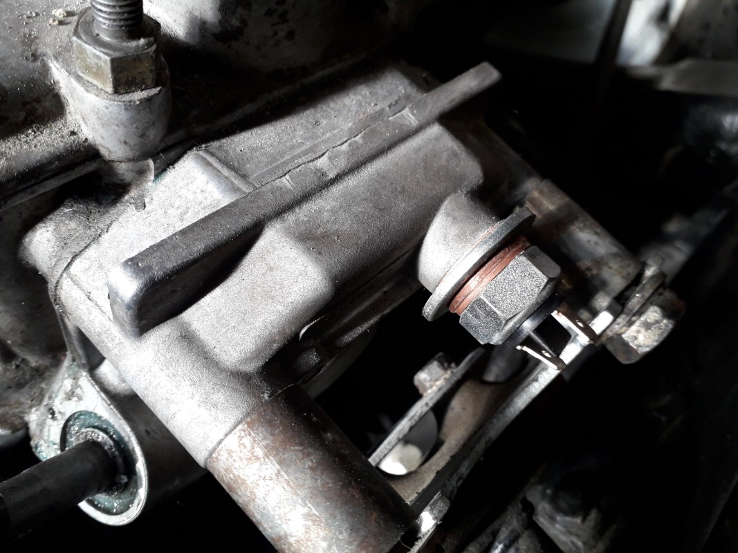

Je suis en train de refaire ma deuche et j'en profite pour ajouter un feu de recul
J'ai trouvé sur le bon coin un cul de boite avec un taraudage prévu pour un contacteur que j'ai acheté chez mécatechnic
J'ai du faire une entretoise avec une rondelle + rondelles de cuivre de chaque côté sinon le contact se faisait même au point mort
Les cosses sont éloignées des points de masse donc pas de risque, en plus elles seront isolées
Après je sais qu'il y en a qui bricolent un contact sur le levier de vitesse
Pour le branchement, reprise en sortie du fusible repère bleu vers le contact et sortie de contact vers le feu de recul, reprise de masse sur la fixation du feu de recul
Je n'ai pas encore choisi le modèle que je vais mettre

La caisse est enlevée mais quand elle y était j'avais vérifié que le contact ne gêne pas.

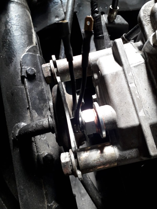

J'ai tenu compte de vos remarque pour faire une modification avant de remettre la caisse, j'ai soudé 2 bouts de fil avec des cosses et j'ai coupé la partie des cosses du contacteur qui dépassaient, comme ça je peux faire passer le + sans aucun risque
