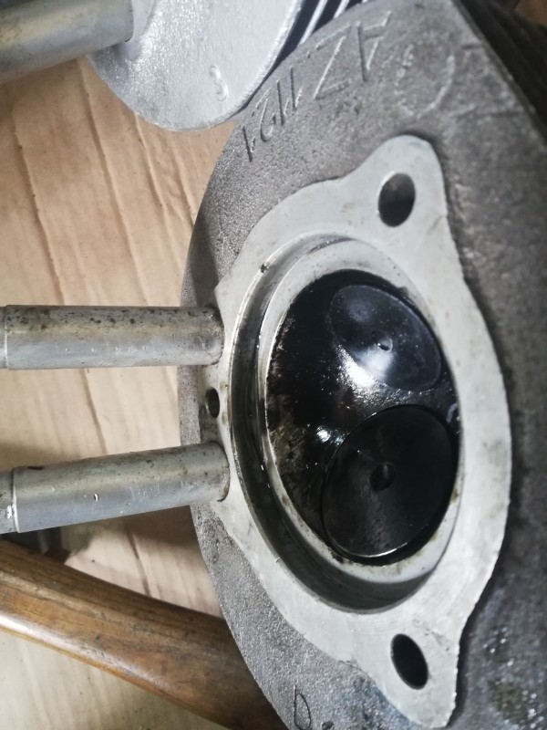

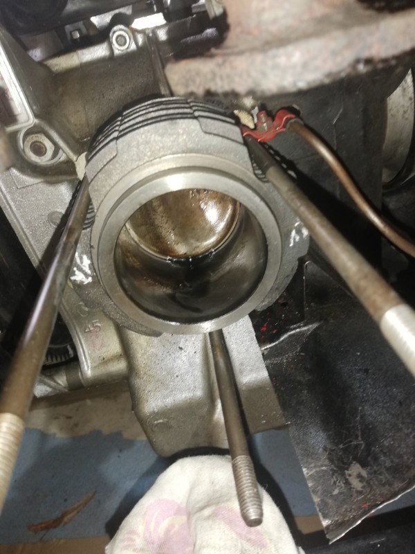

J'ouvre un nouveau post pour vous exposer la situation concernant le moteur de l'AZAM qui fumait beaucoup...Cela remonte déjà à quelques temps !
Tout d'abord une précision importante : le couple cylindre-piston est neuf, ainsi que la segmentation ! J'ai donc imputé les beaux panaches bleus de fumée à une anomalie au niveau des guides et/ou joints de queues de soupapes, j'ai donc refait faire une culasse après avoir changé les joints de queues de soupapes dans un premier temps.
J'en suis donc à remonter cette culasse refaite (guide -sièges et soupapes rôdées) et voilà la situation lors du démontage :
Comme vous pouvez le constater beaucoup d'huile après la segmentation !
Absolument pas normal et je suis quasiment sûr que le souci majeur vient soit de la& segmentation qui est neuve je le rappelle, soit du couple cylindre-piston.
Je montrerai quelques photos des prise de cotes des pièces incriminées en espérant que je pourrais avoir vos avis sur la question !
A plus tard pour la suite .

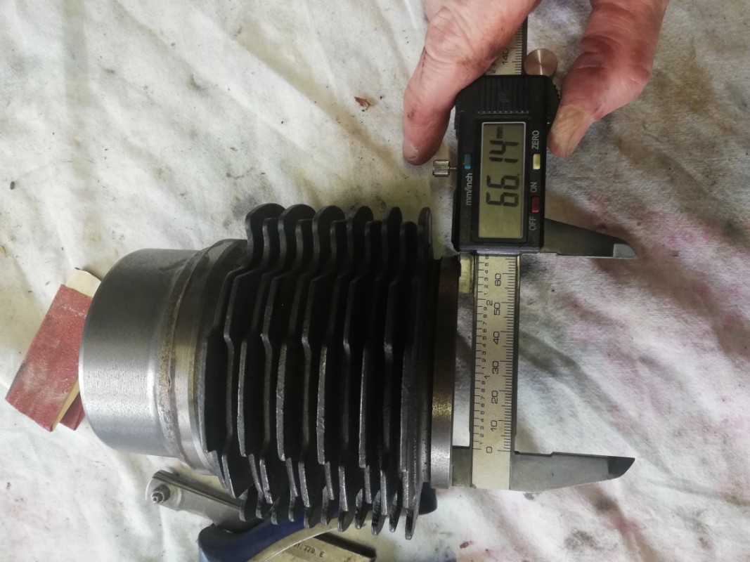

Voilà donc les photos des cotes prises sur les éléments cylindre-piston-axe :
Vous me direz ce que vous en pensez :
Je constate un jeu de 62/100ème ? Cela me semble un peu beaucoup ? Non ?
On continue avec les jeux des segments dans leurs gorges respectives :
Segment de feu : 0,07/100ème
Segment d'étanchéité : 0,06/100ème
Segment racleur : 0,05/100ème
Puis les cotes de l'axe et de son alésage dans le piston :
Soit 30/100ème : je ne sais pas si c'est correct...
Une dernière cote en bas du cylindre me donne
A comparer au 66,14 du haut de cylindre;
Pour le moment je ne sais trop quoi en penser faute d'avoir regardé sur les nomenclatures et revues techniques qui peuvent traiter de ces sujets...

en métrologie, beaucoup de choses ...
Tu as un dossier complet dans le 2cv Xpert 44, pages 36 à 43, pour le cylindre, le piston, l'axe de piston, les segments (jeu latéral et jeu à la coupe).
Et cela nécessite, sans offense aucune, un matériel différent de ton pied à coulisse électronique chinois.
PS : à titre indicatif, avant l'ère du micron industriel, les ingénieurs de chez Citroën disaient que les deux pièces les plus précises sur une voiture étaient les cylindres de frein et l'axe de piston.
Et AMHA, si tu mesures, 19,89 mm sur un axe de piston, c'est de ton appareil dont je douterai, pas de l'axe ...
PS 2 : même Aprotec, fournisseur de pistons, notamment les Big Bore de chez Burton, recommande de vérifier sur un jeu de segments neufs, le jeu à la coupe.

Tu ne pourras donc conclure qu'en comparant avec les valeurs de l'autre couple piston-cylindre.
Mais pas en absolu. Qu'en relatif.
Normalement, les pistons et cylindres sont appairés en fonction de leur côte d'usinage, donc le meilleur mariage possible ...
Pour la mesure du piston, tu sais que ton piston est conique : il est plus petit en haut, près de la calotte que de la jupe.
Et ton piston est elliptique, il est plus petit sur le diamètre perpendiculaire à l'axe de piston.
Tout celà pour que lors des températures d'utilisation quand elles sont obtenues, la dilatation permet une concentricité optimale.
Et en plus son axe est déporté par rapport à sa médiatrice (de 1 mm) d'ou le sens de montage à respecter avec la flèche dirigée vers l'avant.

Lolodubalaou a écrit : 24 avr. 2023, 22:48 Tu ne pourras donc conclure qu'en comparant avec les valeurs de l'autre couple piston-cylindre.
La seule pièce qui me manque c'est un comparateur d'alésage. J'ai un micromètre. Je vais donc aller voir un garagiste tout prés de chez et voir avec lui en lui emmenant le cylindre et le piston...Il devrait avoir ce comparateur d'alésage normalement...
J'ai lu dans la revue Gazoline qui traite de la restauration complète d'un moteur 425 cm3 18 cv que le jeu piston/cylindre doit se situer autour de 6 à 8/100ème cotes prises 1 : en bas de la jupe du piston et 2 : en haut du cylindre dans la zone où coulisse le piston...
Du coup, mes mesures paraissent hors normes pour être valables, il y a trop d'écart...c'est bien ce que tu laissais entendre je pense...Je vais reprendre tout ça. Merci !

Je suis donc allé voir mon atelier de rectification , verdict :
Cylindre ok, sans ovalisation, normal il est neuf, cote mesurée 66,02 mm
Piston complètement hors cote et un peu ovalisé , cote mesurée 65,74 mm soit un jeu de 0,28 mm ! Les jeux à la coupe des segments sont à faire peur !
Segment de feu : 0,40, c'est la limite
Segment d'étanchéité : 0,55, pas bon
Segment racleur : 0.75 vraiment pas bon !

J'ai été contacté ce matin par téléphone par Mr BICHAUD de la société APROTEC. Nous avons longuement échangé sur le problème de ce couple cylindre/piston et j'ai appris quelques petites choses à cent lieux des recommandations faites par-ci par-là par des gens bien intentionnés qui pensent avoir LA VERITE mais qui en fait ne donnent que des mauvais conseils ou au mieux obsolètes.
Résumé :
- On a l'habitude d'entendre dire que lors du montage des cylindres il faut passer l'intérieur avec un honoir : c'est peut-être justifié pour un cylindre ancien qu'il faut déglacer, mais surtout à ne pas faire sur un cylindre neuf car cela anéanti le travail de surfaçage fait en usine . Je l'avais fait il y à 5 ans ! sans insister vraiment mais mauvais travail !
- le jeu à la coupe des segments est CAPITAL et doit être contrôlé effectivement même sur des kit neufs...Le pro chez qui j'avais acheté le kit ne l'a pas fait et moi non plus, lui parce qu'il ne lui revenait pas de monter lui même le kit, moi, qui pensait que tout était en ordre, le matos venant de pro !
- un moteur qui fume après une restauration dans les règles de l'art, c'est qu'il n'a pas été restauré... dans les règles de l'art et c'est une stupidité d'entendre dire que ça fume parce que le moteur est neuf et qu'il faut qu'il se rôde, un moteur neuf ne doit pas fumer !
J'ai démonté le cylindre gauche ce matin et APROTEC va recevoir mes pièces et en faire un diagnostic précis. J'en saurai plus dans quelques semaines...
Je n'ai pas contrôlé le jeu à la coupe des segments du piston de gauche mais j'ai été surpris de constater que l'huile était aussi présente dans le cylindre ce qui laisse supposer que les jeux à la coupe ne sont pas bons non plus ! J'ai bien fait de tout démonter !
Dernière croyance qu'il faut jeter à la poubelle et qui peut servir à tous ceux qui restaure un moteur :
Il est inutile de nos jours de rôder un moteur de véhicule récent restauré avec les pièces actuelles...cela reste encore d'actualité pour les moteurs très anciens des années 20,30 et 40, mais pas pour nos deudeuches, dixit Mr BICHAUD.
Voilà, la suite dans quelques semaines, mes cylindres/pistons partent demain vers le lieu de leur fabrication...
