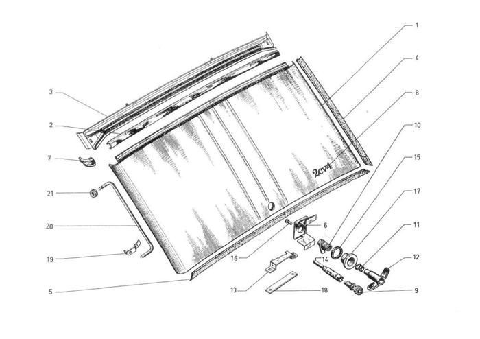

Pour commencer, il faut dévisser la petite vis qui se trouve à l'arrière de la poignée (repère N°16).
Voici l'éclaté :

Bonjour, souvent la serrure du coffre fonctionne mal, à cause des saleté et poussière qui s'incruste dans le barillet, le démontage est facile, enlever la vis de 5 ,avec un tournevis cruciforme,et retirer l'ensemble et bien nettoyer le barillet ,mettre un peu d'huile, lors du remontage, faire un essai en fermant le coffre, pour que la poignée soit droite (n'est ce pas @Deuchémoi ) :gnark:
