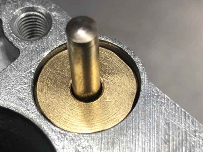

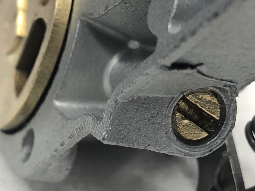

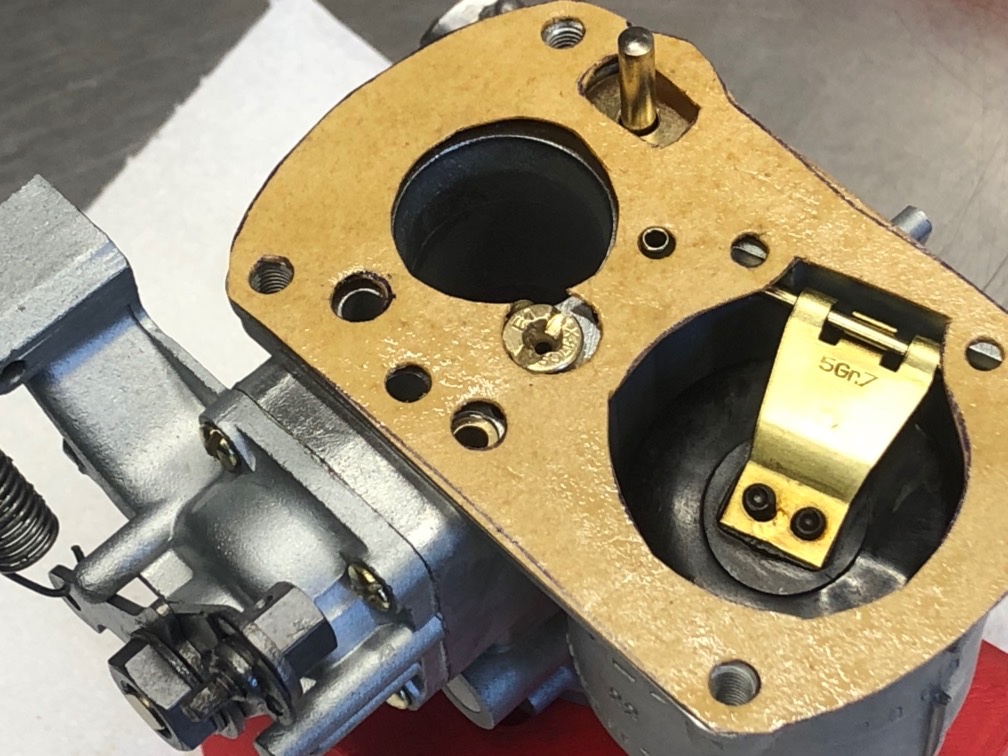

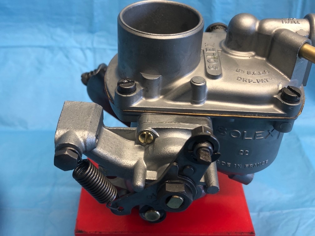

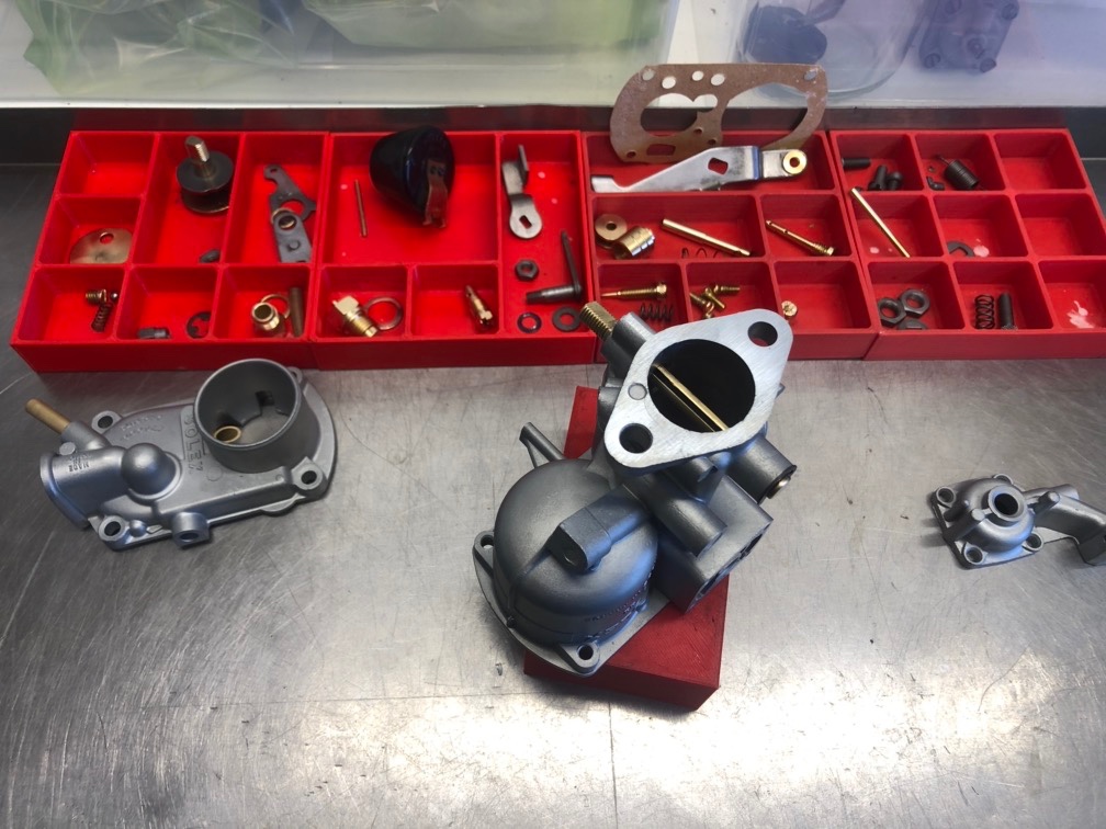

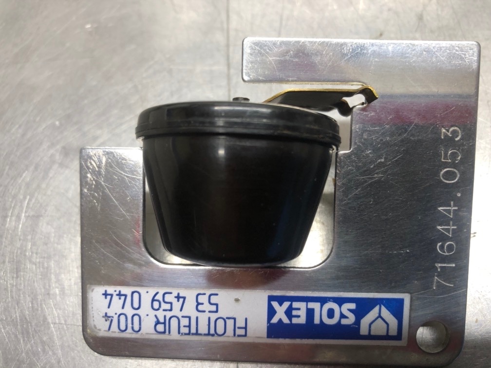

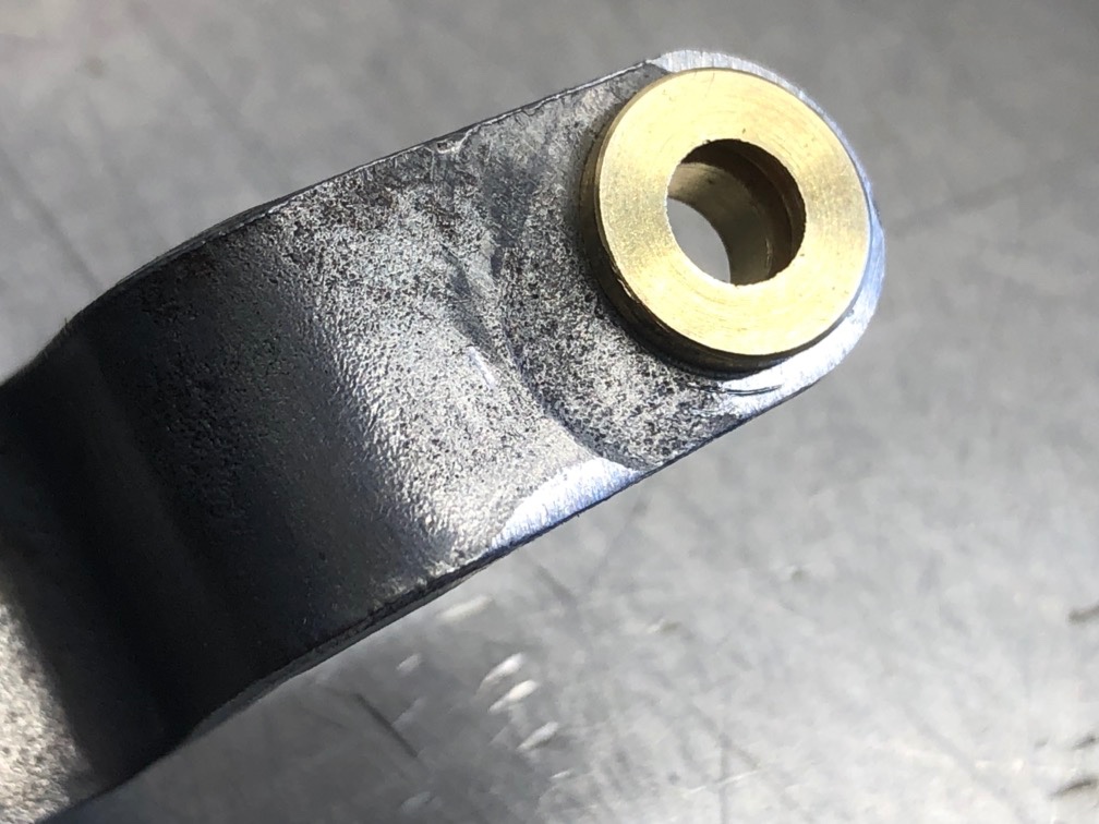

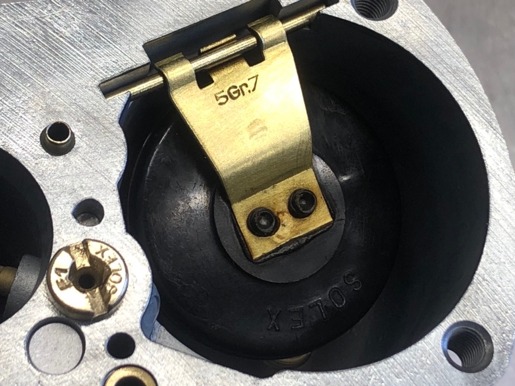

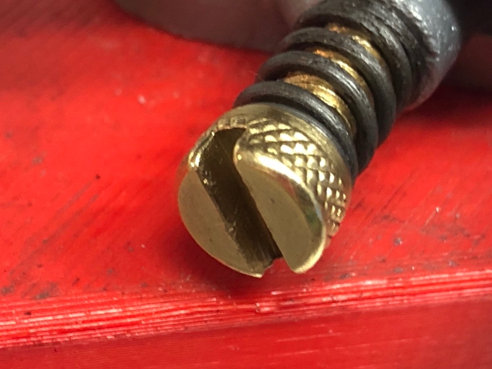

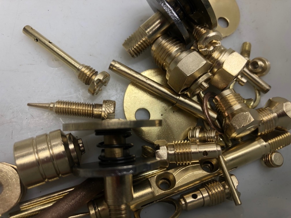

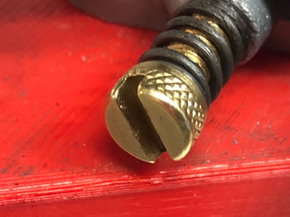

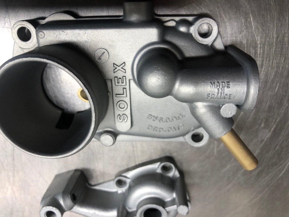

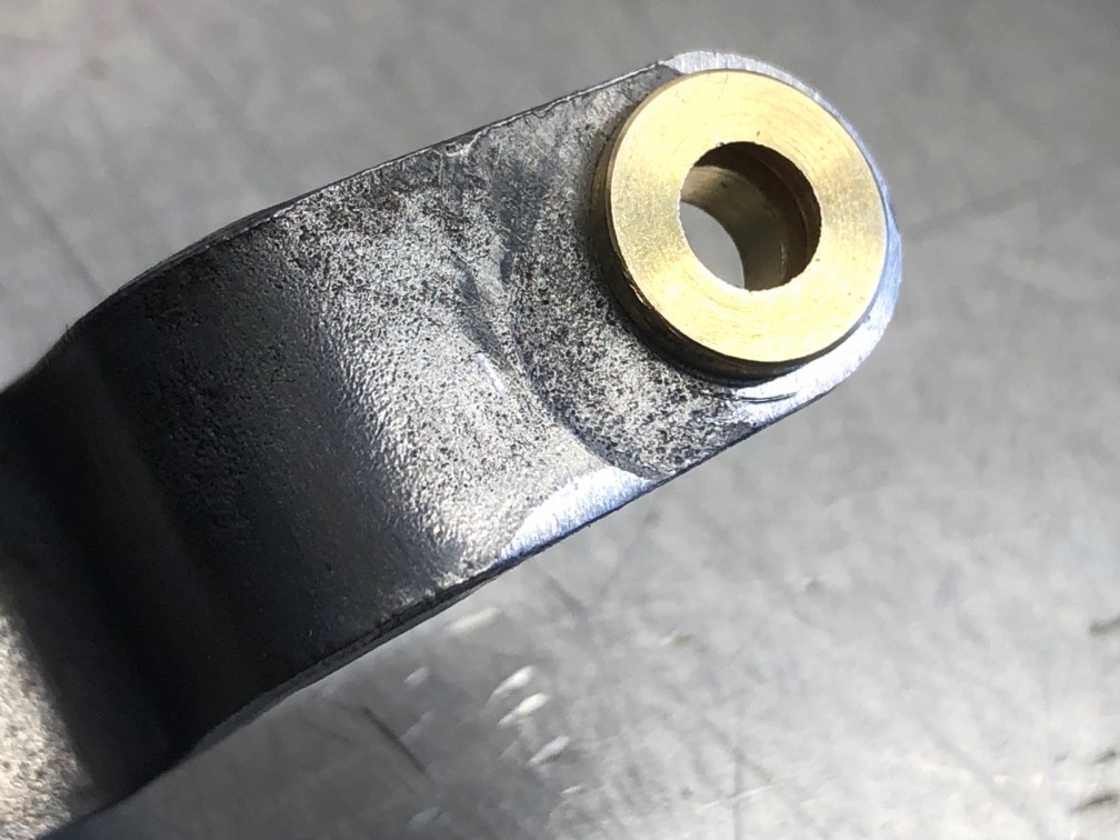

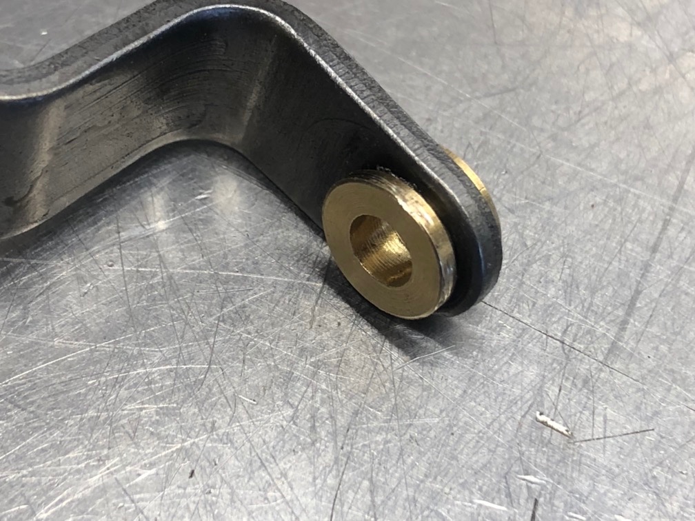

Restauration d'un 28 CBI à buse de 22, pour dépanneur notre ami forumeur !

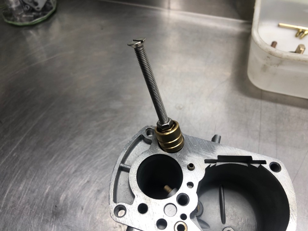

En images :
Messages : 2050
Re: Un 28 CBI pour dépanner notre ami ...

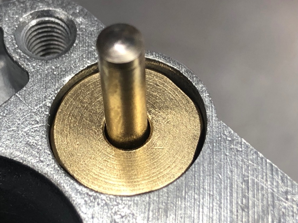

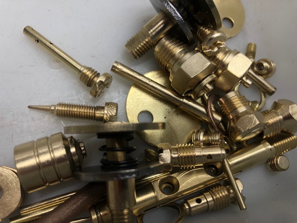

Le début du puzzle !
Messages : 2050
Le meilleur moment : le tour du propriétaire !

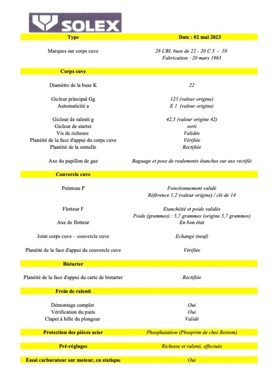

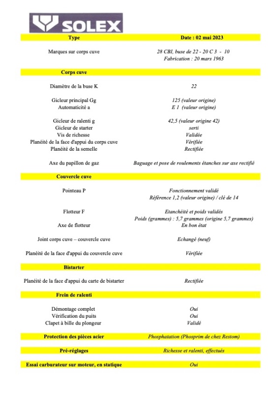

J'ai oublié d'ajouter sa fiche de travaux !

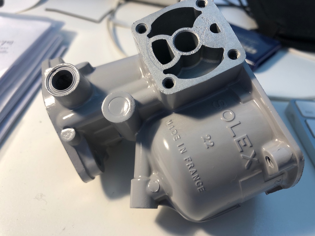

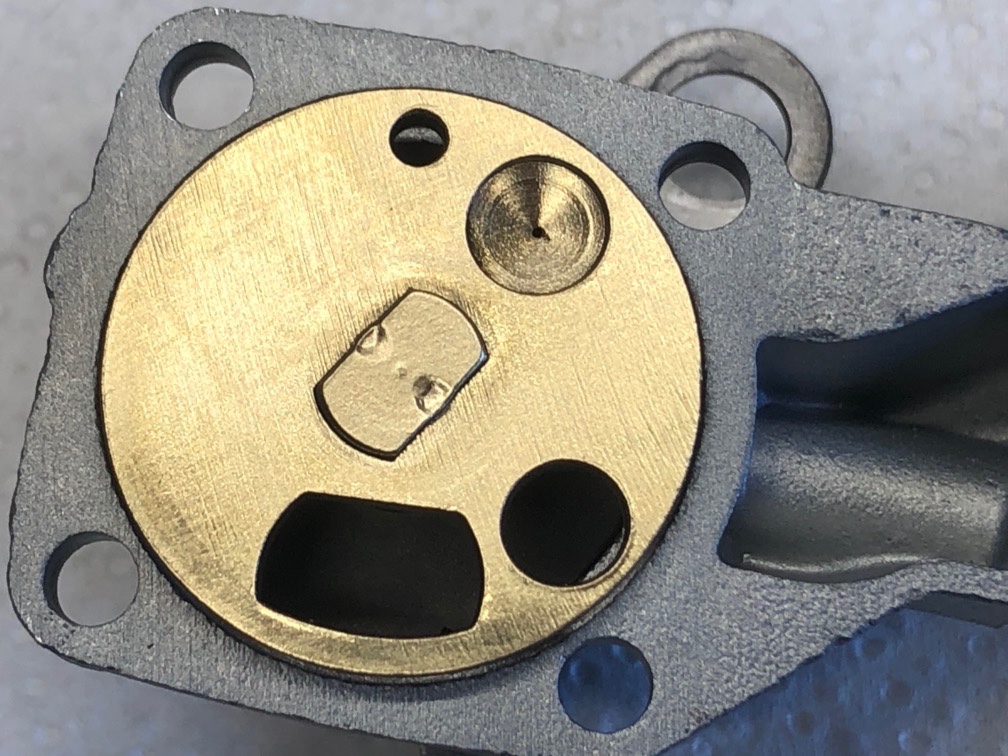

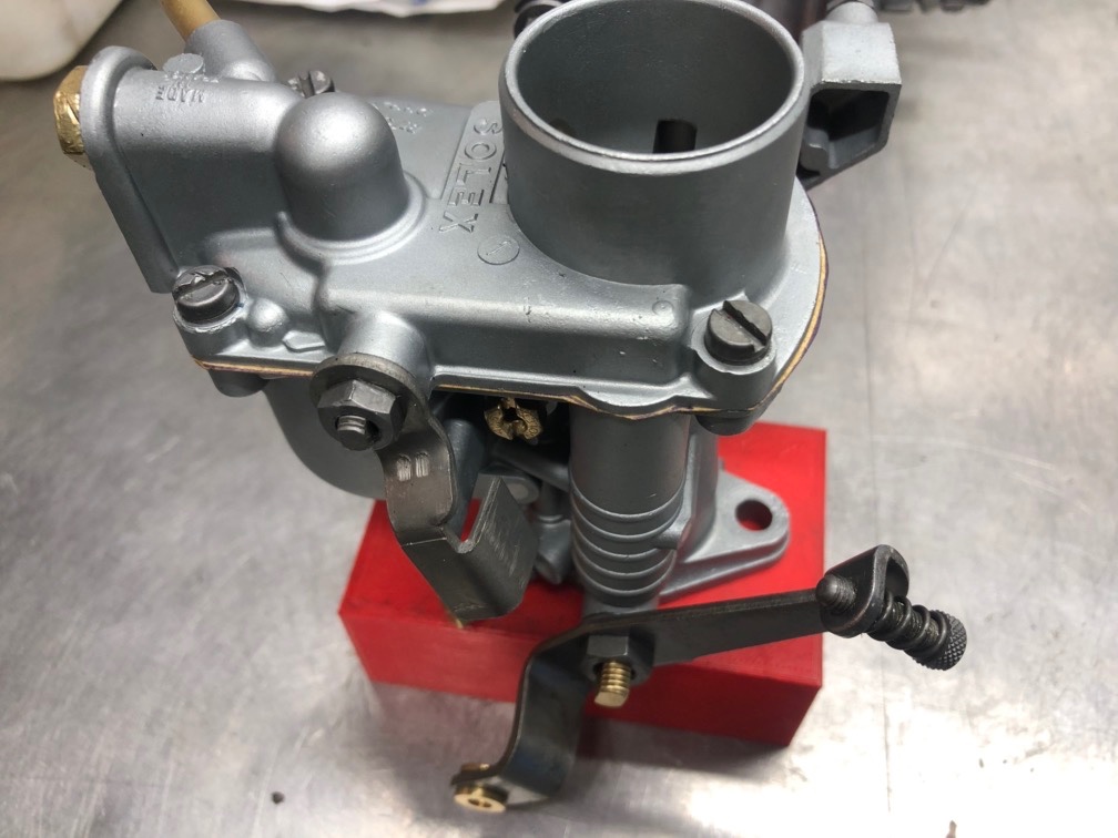

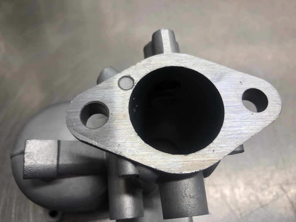

Bon, la vie n'est pas un long fleuve tranquille ...
Ce carbu est beau de loin mais loin d'être beau car il ratatouille au ralenti.
Je crains un souci dans la buse (usure) et donc fuite de gaz contournant le papillon ...
Je vais changer de corps-cuve ...
PS : sur 4 carbus essayés cet aprem, 3 ne vont pas ... Faut s'accrocher parfois ....

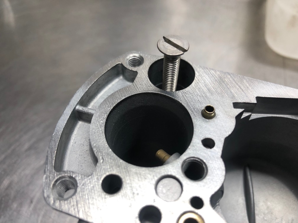

Re: Un carbu 2cv 28 CBI pour dépanner notre ami ...

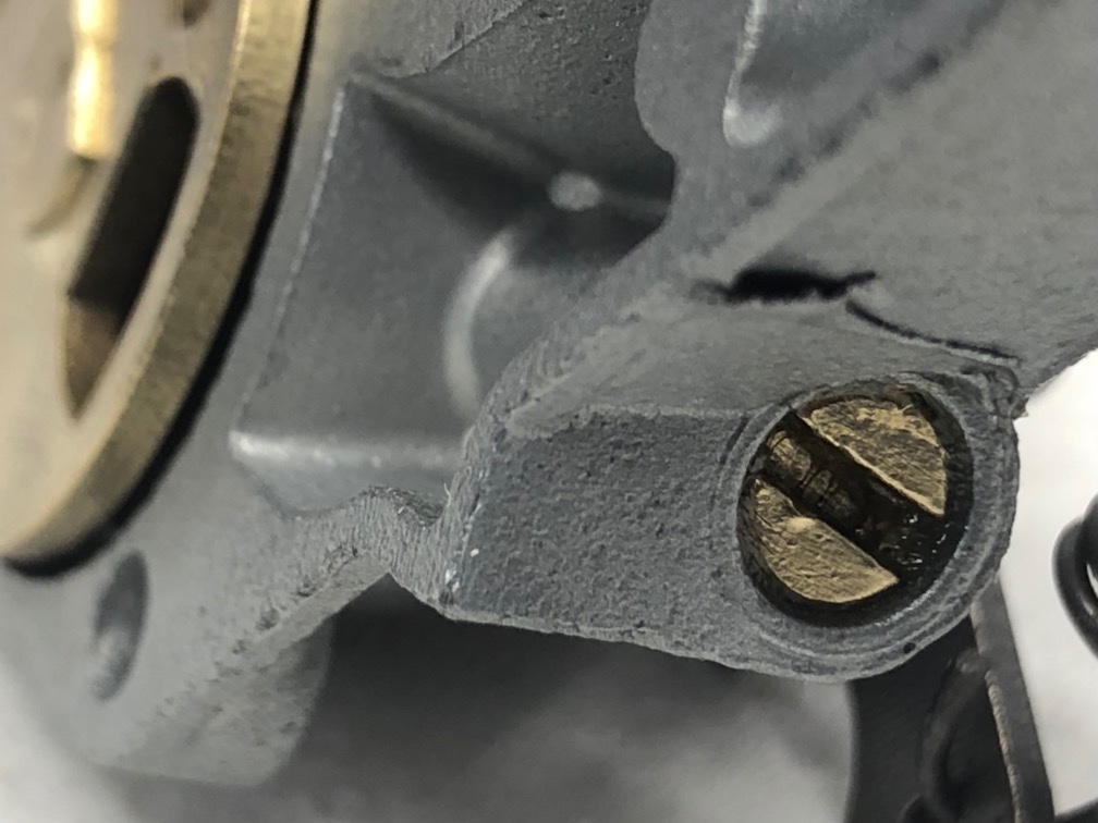

Hi,

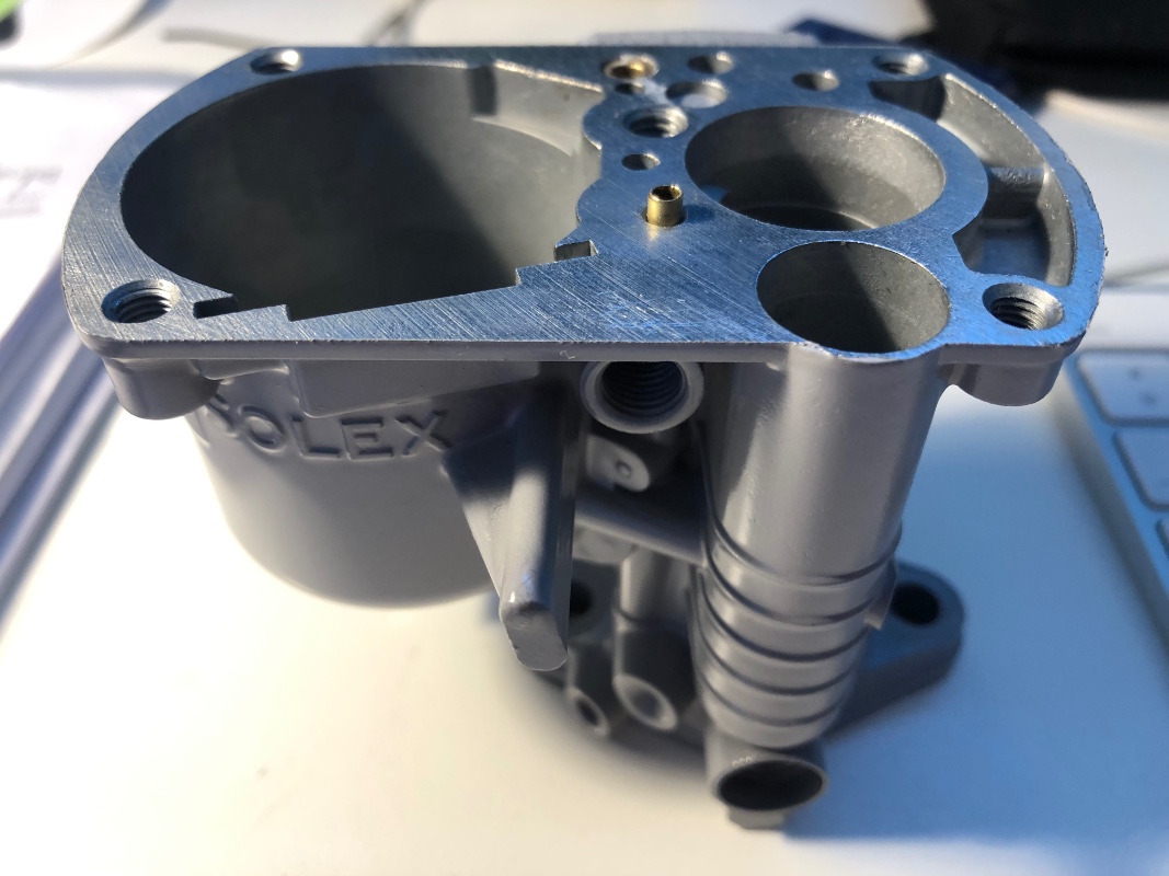

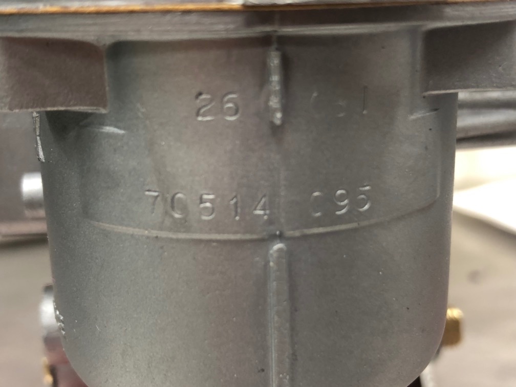

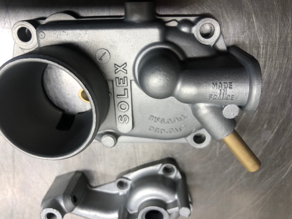

corps-cuve nettoyé, microbillé, validé, rectifié, alésé et remonté !
Carbu prêt pour l'essai de mardi prochain !

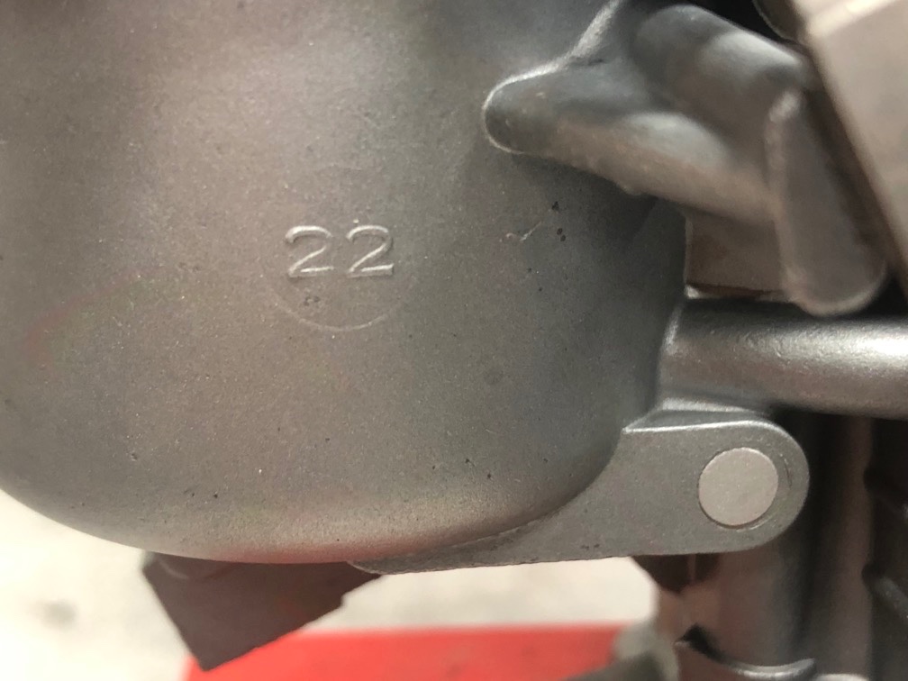

PS : c'est un corps-cuve spécial : il y a une erreur de la part de Solex !!! Rarissime ... Les photos, c'est tout à l'heure !

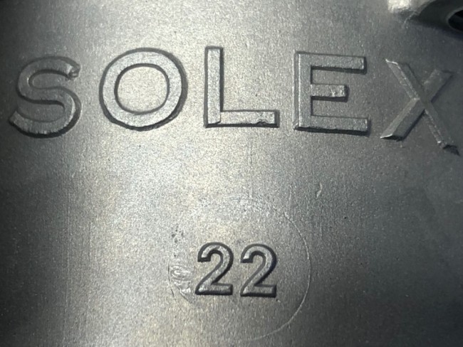

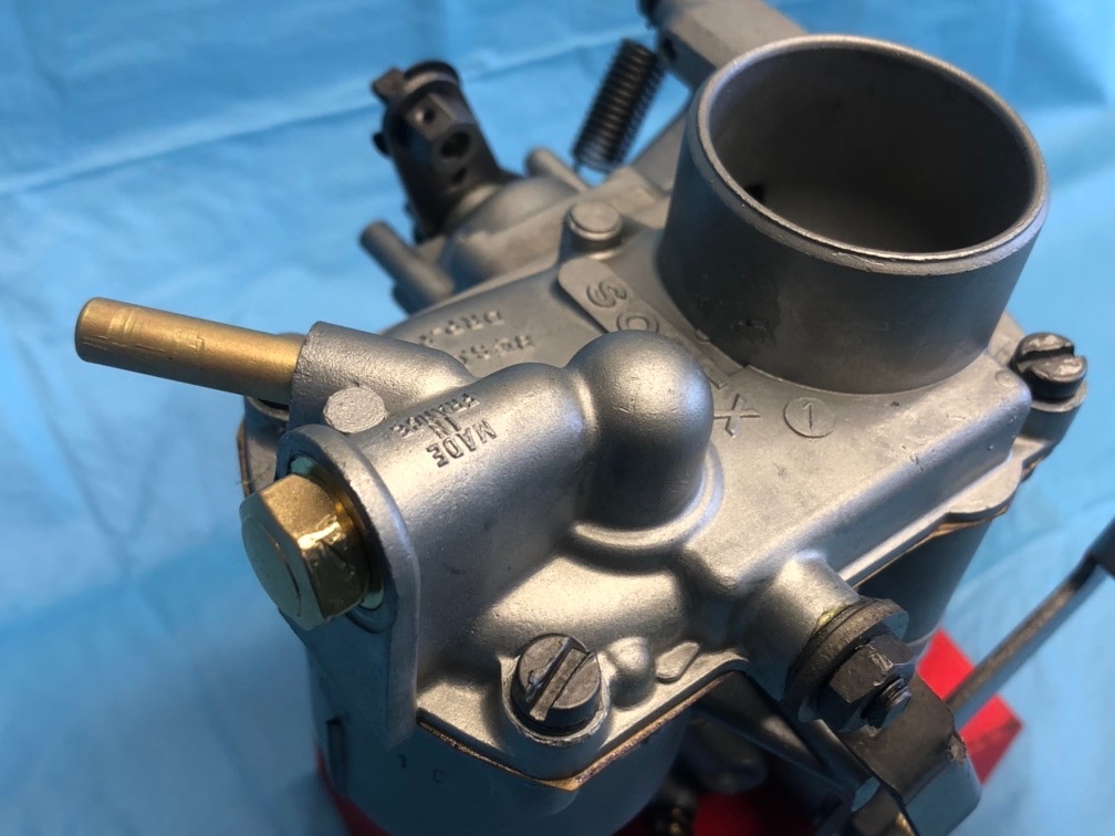

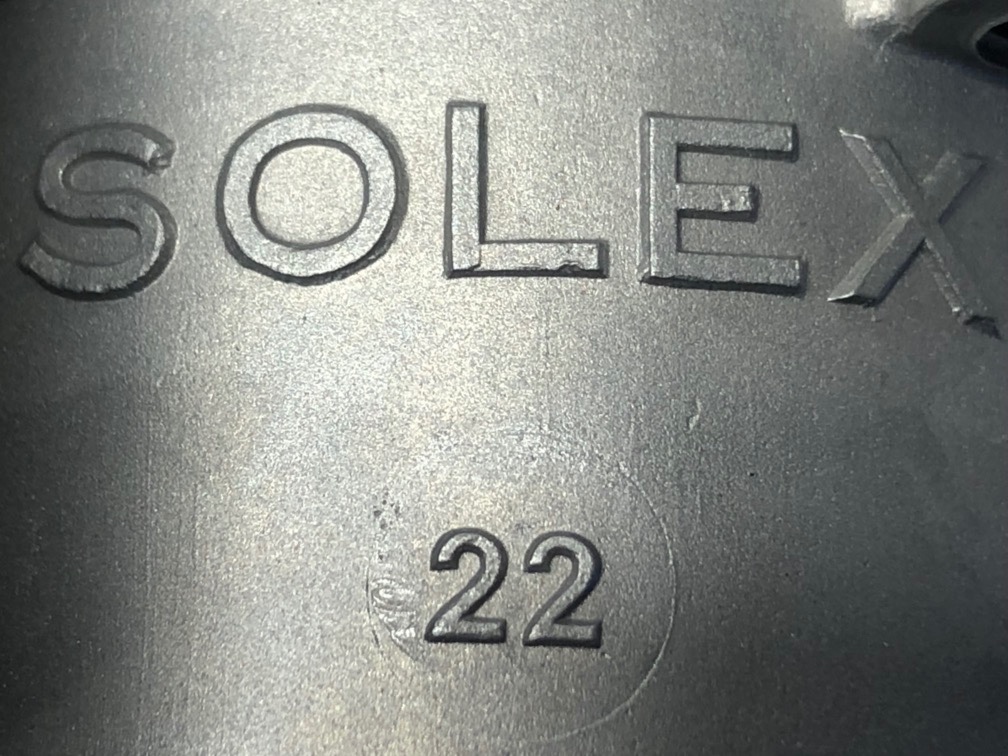

Bon, des news après le changement de corps-cuve !
Bref, prêt pour l'essai, la semaine prochaine.

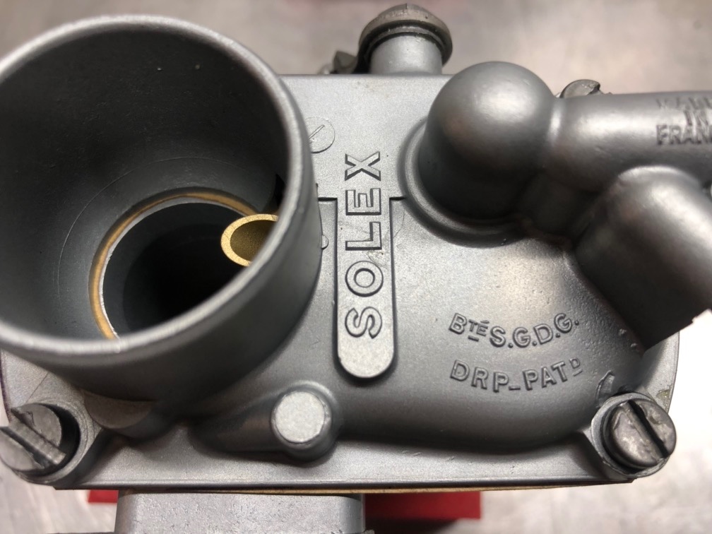

Ce carbu est inhabituel car c'est un 28 CBI (diamètre de la buse au niveau de la semelle), avec une buse de 22 (de fonderie sur le corps-cuve)
et il est gravé 26 CBI.
Or, il n'y a jamais eu de 26 CBI, avec une buse de 22 ... Et la semelle fait bien 28 mm ...
Une erreur de Solex ?

Lolodubalaou a écrit : 10 mai 2023, 22:09 Or, il n'y a jamais eu de 26 CBI, avec une buse de 22 ... Et la semelle fait bien 28 mm ...
Du coup, il peut rentrer au musée vu son statut et son état ! :gnark:

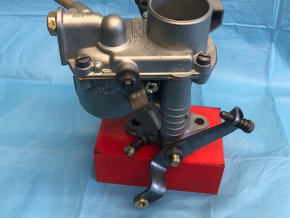

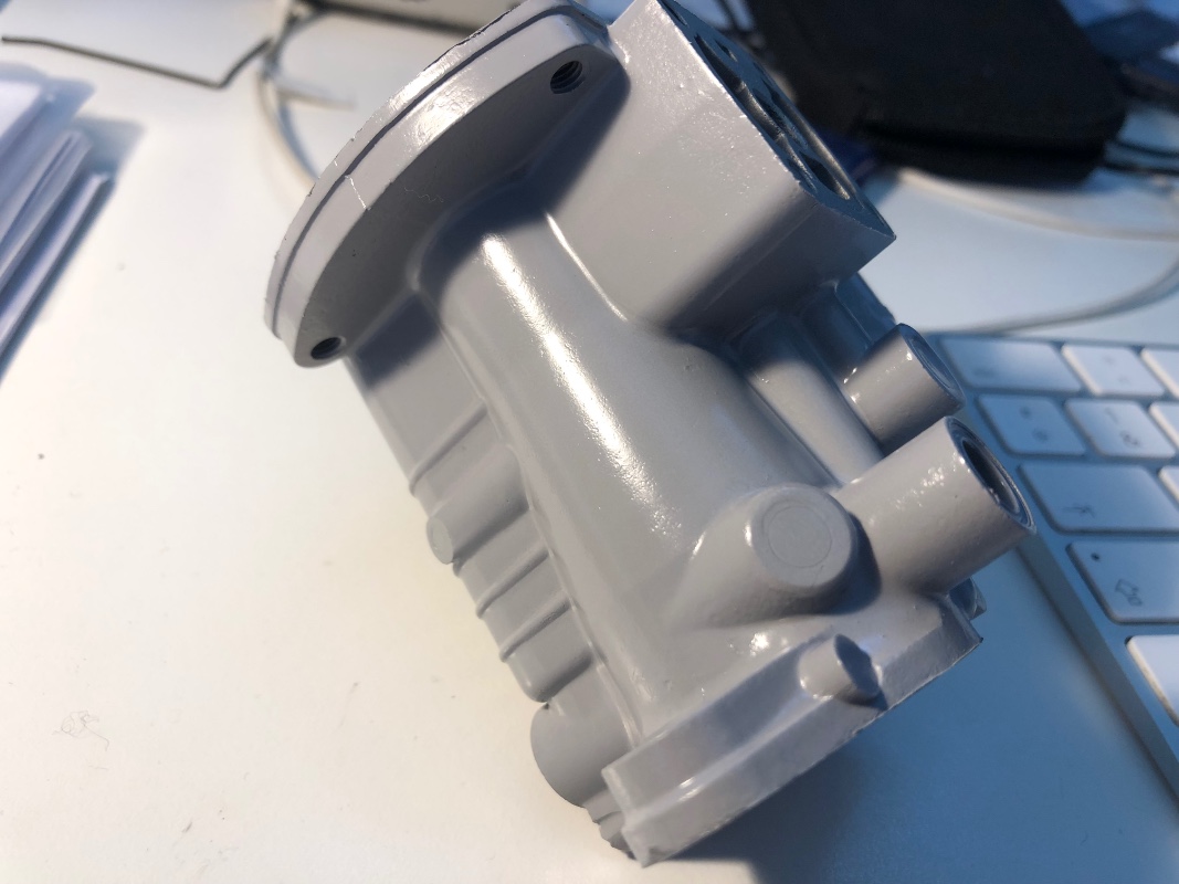

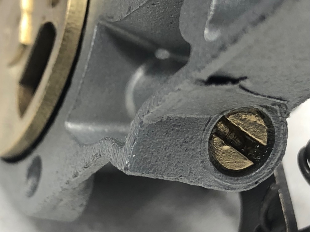

J'ai essayé just for fun, car j'avais trop de peinture mélangée, un corps-cuve couleur RAL Gris Signal (c'est d'ailleurs le corps-cuve précédemment monté, maintenant inutilisable ...)
Cela rend pas mal aussi ...
Oui cette couleur de peinture, je suppose époxy, lui sied bien à ce carbu . Ne crains tu pas qu'à la longue avec l'essence et la chaleur autour elle ne s'écaille ?
Messages : 2050
Hi, lucky40,
c'est de la PU bicomposant, donc à priori solide et résistante aux hydrocarbures .
Maintenant, vu les conditions de travail du carbu, effectivement, ce ne sont pas les meilleures ...
Enfin, c'est surtout pour voir le rendu et puis si un forumeur désire un carbu Jaune Mimosa ou Rouge Saignant, il pourra l'avoir !!!

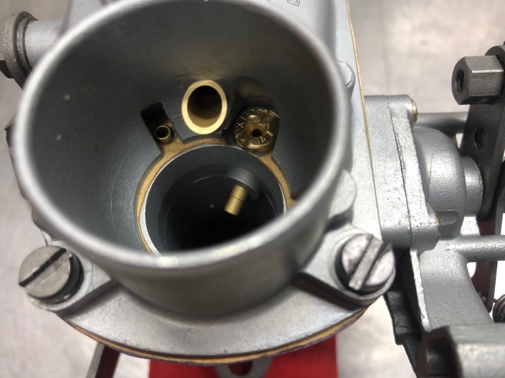

Bon, changement de cuve, salutaire !
essai parfaitement concluant !!!
Et hop, un de plus qui fonctionne !
