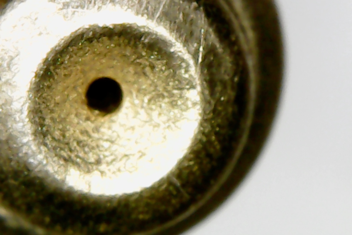

5 - passer aux US, les gicleurs ne valide par leur perméabilité : j'ai eu des gicleurs de ralenti (ajutage petit ...) qui ont résisté à 24 heures de diluant cellulosique et 60 minutes d'US avec chimie adaptée laiton.
Pas de miracle, faut regarder !
