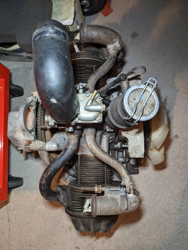

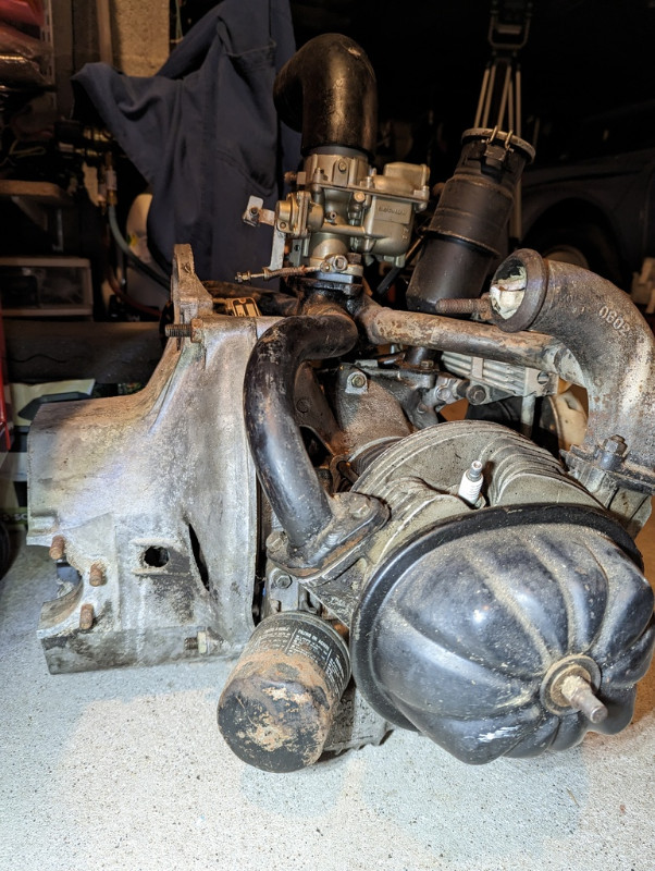

Voici les photos :

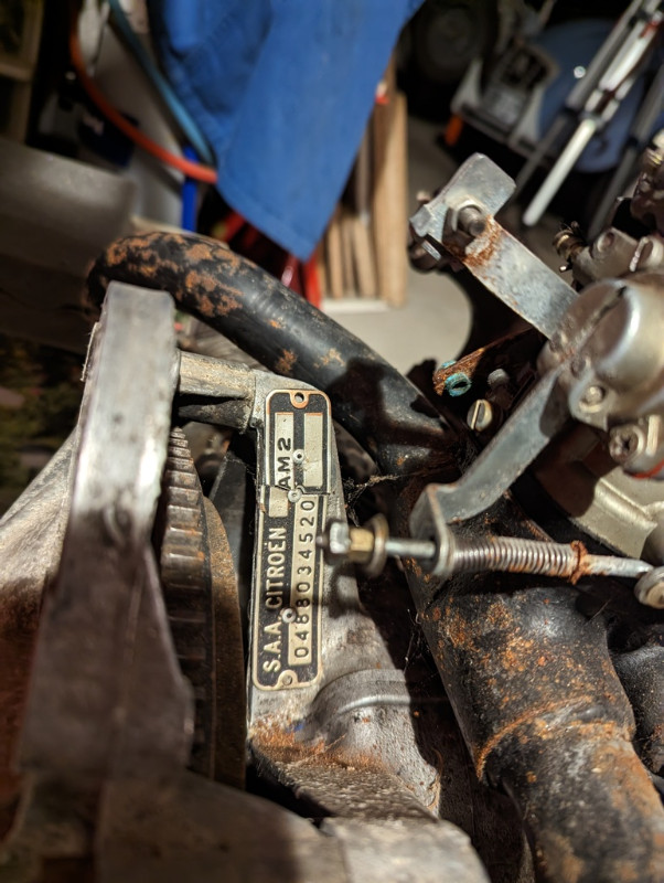

D'après mes observations et recherches, il s'agirait d'un moteur "AM2" de 602 cm2 / 33 ch pour Ami6 / Dyane6 / Ami8.

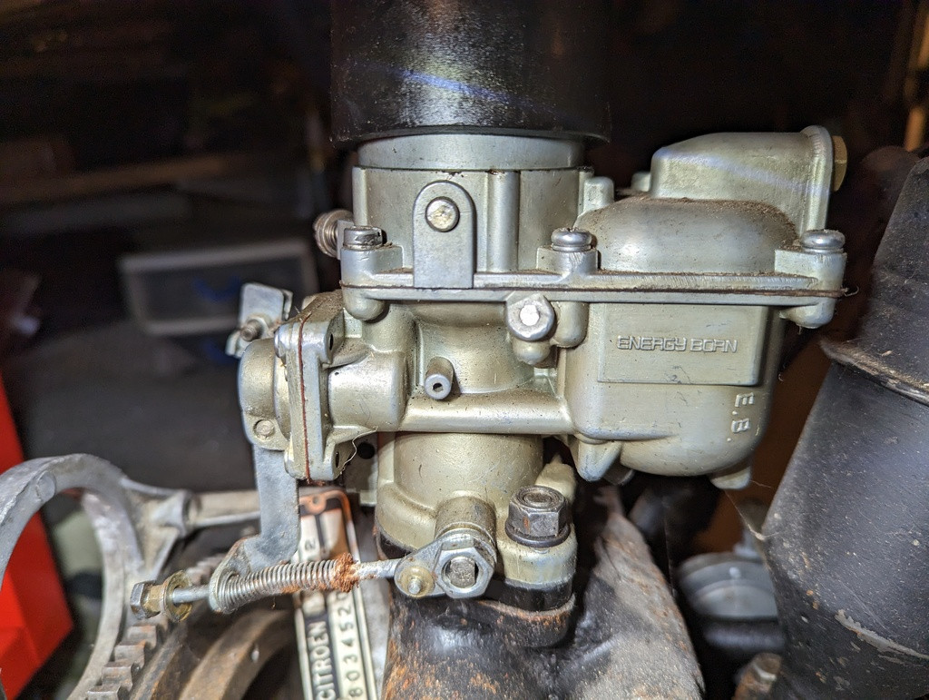

Le carbu est un simple corps, de chez "Energy Born".
J'ai bon ?
Pour le carbu, je n'ai pas trouvé d'info sur cette marque.
S'agit-il d'un carbu de refabrication "noname" ?

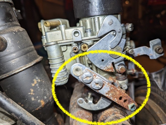

ce moteur est "plug and play" avec ton moteur AO 635, à la différence près que tu es en carbu double-corps (avec accélérateur par câble) et que ce moteur est en simple corps (avec accélérateur par tige).
Le sens de fonctionnement du papillon du carbu est inverse : quand tu es devant ton moteur, capot ouvert, pour un double-corps, tu pousses la came d'axe de papillon vers l'habitacle pour accélérer alors que pour un simple corps,, tu vas tirer vers toi, la came.
C'est pour cela que tu as une bidouille sur ton carbu, absolument pas d'origine :
Pour le carbu, si cela ressemble à un Solex, si cela a le goût d'un Solex mais qu'il n'est pas marqué Solex, ce n''est pas un Solex ... Donc, une refabrication ...
