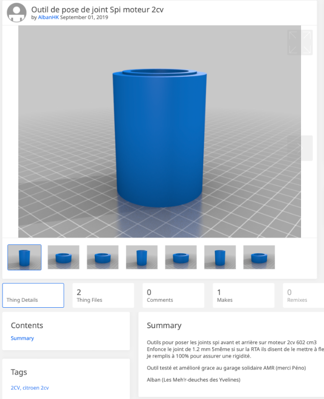

Et pour les outils spéciaux lors de la repose, cela se fait en impression 3D ....
