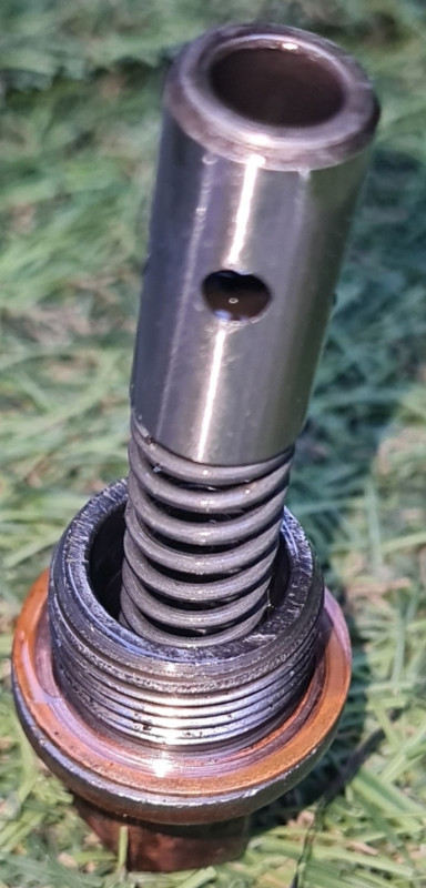

si ton moteur serait en fin de vie je pense que ça sentirait l'huile brûlée pour ceux qui te suive.
par contre au niveau de la pompe à huile ou du régulateur de pression à ressort à bille,
si cela est défectueux et qu'il y a un réel manque de pression
cela pourrait être très dangereux pour ton moteur
je serais toi je ne m'en servirait plus jusqu’à réception du nouveau mano-contact.
tu pourrais même essayer de le brancher en direct avec un tournevis testeur par exemple pour s'assurer de ton faisceau,
tu l'a secoué mais on sait jamais.
un truc électrique qui déconne peut parfois être dur à diagnostiquer.

Bonjour, merci pour ton message. Je ne la sors plus jusqu'à ce que j'ai trouvé et réparé la cause et que j'ai installé un manomètre, un capteur de température d'huile et un compte tour.
Je la fais juste tourner au ralenti pour mes divers tests.
Concernant ta proposition de test je suis tout à fait d'accord, c'est une bonne idée et ça me fera patienter !
Sur mon moteur j'ai un filtre à huile normal, d'ailleurs je vais instaler la plaque sandwich avec les divers capteurs à ce niveau.
Pour l'inversion ça m'étonnerait car je viens d'installer un faisceau complet tout neuf et j'avais aussi le pb avec l'ancien. En plus, l'ayant pris chez 2cv mehari club il y a une notice très claire. Mais bon je vais quand mm verrifier....d'ailleurs jeme dis que ça n'est pas possible car lorsque j'appuie sur le bouton du niveau de liquide moteur allumé, la lumière s'allume, si c'était le mano ça ne s'allumerait pas.
Et puis cette inversion n'expliquerait pas l'extinction de la lumière de pression d'huile après une minute de fonctionnement.

Pour en revenir à mon problème, j'ai l'impression que depuis que j'ai gratté les cosses du fil du mano ça va mieux (conseil de ma femme pour rendre à cesar ce qui lui appartient) . Je ne sais plus qui me disait plus haut que les problèmes elec étaient vissieux mais je crois que j'y suis en plein dedans. Le fil me paraissait pourtant bon mais peut être qu'il est mort.
Je vais donc ajouter une étape
- changer le fil avec connecteurs neufs
- changer le mano
En parallèle on aura une réponse definitive car je monte en plus le manomètre et le capteur de température.
Si la pression est mauvaise je demonterai le radiateur
Sinon on verra pour la pompe.
Bon je vous tiens informé

Bon je viens d'essayer et rebelote le voyant a du mal à s'éteindre. J'ai l'impression que lorsqu'elle a pris le soleil toute la journée (et donc le soir) le capteur doit être "chaud" et marche mieux. Ce matin à 7h30 je relance et là ça remet 2min à s'éteindre, le temps que ça monte en temperature.
Bon je change ce mano et le fil asap
Benbdx
Messages : 57
Enregistré le : 22 mai 2023, 11:11
Ma deuche : 2cv6 Club
Date de naissance : 04 févr. 1983
Localisation : Bordeaux
Re: Alerte Rouge Pression D'Huile sur 2cv 6 Club 1982
Message par Benbdx »
Ça y est j'ai reçu et monté le nouveau mano. J'ai l'impression que ça va, la lumière s'éteint de suite.
Petite question, pour vous est ce normal qu'il y ait une seconde voire une seconde et demie entre l'allumage et l'extinction du voyant? J'imagine que la pression se propage depuis la pompe ce qui peut engendrer un petit laps de temps. Vous en pensez quoi?
Peut être que je deviens tout simplement fou à force de regarder ce voyant. Je dois être le premier à mesurer le temps d'extinction... :mdr:
En tout cas je suis passé de la minute à la seconde pour éteindre le voyant.
Ce week end je monte la plaque sandwich et le manomètre, ça devrait sonner la fin du jeu avec enfin quelques valeurs chiffrées.
