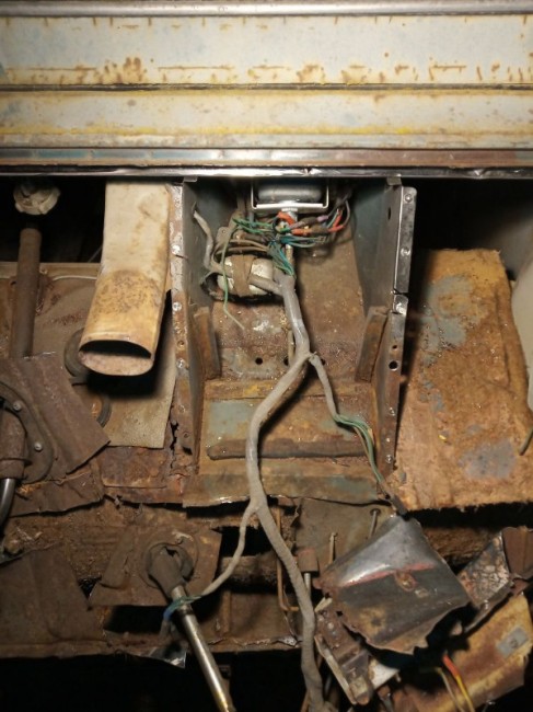

En voulant rénover mon support de batterie sur mon azam 63, j'ai découvert que le support de compteur était également un peu malade.
Savez vous comment est fixé ce support à la carrosserie, est ce avec les 4 vis du support batterie que c'est fixé à la cloison ou est ce soudé ?
Idem fixation de la tablette.
Merci à tous

sur la mienne le support compteur et la tablette sont soudés

picojet31b a écrit : 20 juin 2023, 14:52 En voulant rénover mon support de batterie sur mon azam 63, j'ai découvert que le support de compteur était également un peu malade.
Merci à tous
c'est marrant je viens de faire sauter le support batterie et je pense avoir dépointé deux rangées de points dont un caché à moitié par l'entourage du truc de chauffage.
le support de compteur est aussi surement soudé sur la tablette ( je viens de regarder ) elle même soudée sur toute la largeur du tablier.
une photo prise à minuit pour illustrer comme il faut !

si mr picojet regarde ses réponses
je reposte une photo car il y a un montant transversal qui passe en dessous du support :

Le_solognot_41 a écrit : 22 juin 2023, 00:27 si mr picojet regarde ses réponses
Oui oui je regarde les réponses, mais elles ne m'arrangent pas. :euh:
Si je veux du bon boulot, il vaudrait mieux déposer la cloison en entier avec la tablettre et le support compteur, et une belle peinture

picojet31b a écrit : 22 juin 2023, 15:12
ça ce fait t'inquiète pas !
il y a trois ou quatre point en haut aussi, tu les vois dans mon fil de resto quand le support est par terre.
