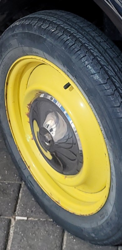

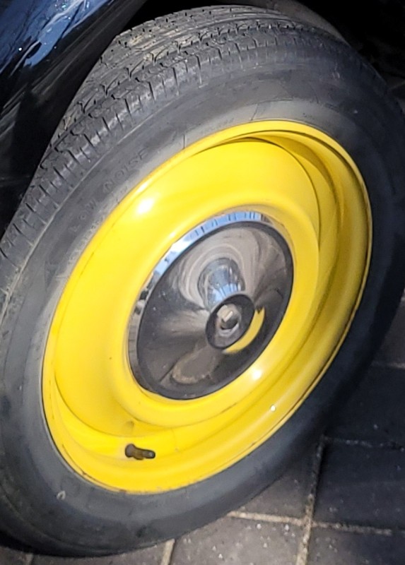

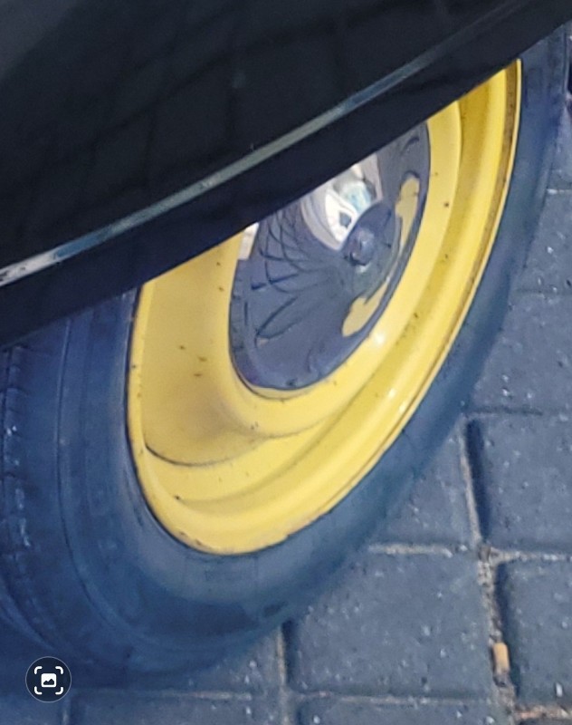

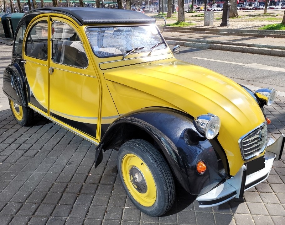

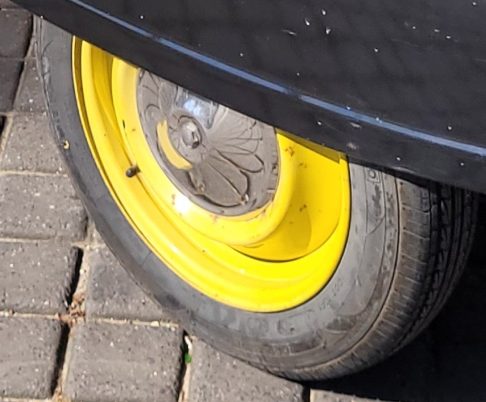

Pour caricaturer, la voiture semble belle (même si elle est dans son jus et qu'il faudrait un bon coup de polish pour avoir le même jaune que dans l'habitacle), sauf les jantes piquées !
Je ne suis pas sûr, mais je crois qu'il fallait faire de la peinture époxy...

Messages : 6793
Re: Jantes jaunes sur 2cv charleston 1983 et pneus Michelin - différence de prix entre les 15 et les 400 ?
Elles ont l'air en bonne état tes jantes, juste les repeindre, ;)
Messages : 1057
Ah ok elle est propre, perso je passerai un coup de laine de fer sur les jantes, puis un passage au papier carrossier 500, dégraissant et un coup de bombe Owatrol aux endroits piques.
Puis il faut commander 3 bombes de peinture de jaunes Helios chez peinturevoiture.
Puis sortir les enjoliveurs et masquer les pneus...
Démonter les roues avant et mettre la voiture sur chandelles.
Et en avant !😀
Messages : 8911
Âge : 51
Pareil que les copains, tes jantes sont propres et d'origines donc un bon nettoyage, un coup de papier verre, perso je suis très bombe aerosol de primaire antirouille (brun)+ primaire blanc + jaune Helios.
Attention, il est connu que le rouge et le jaune son des couleurs qui couvtent moins donc je prendrais 3 à 4 bombes chez les revendeurs.
