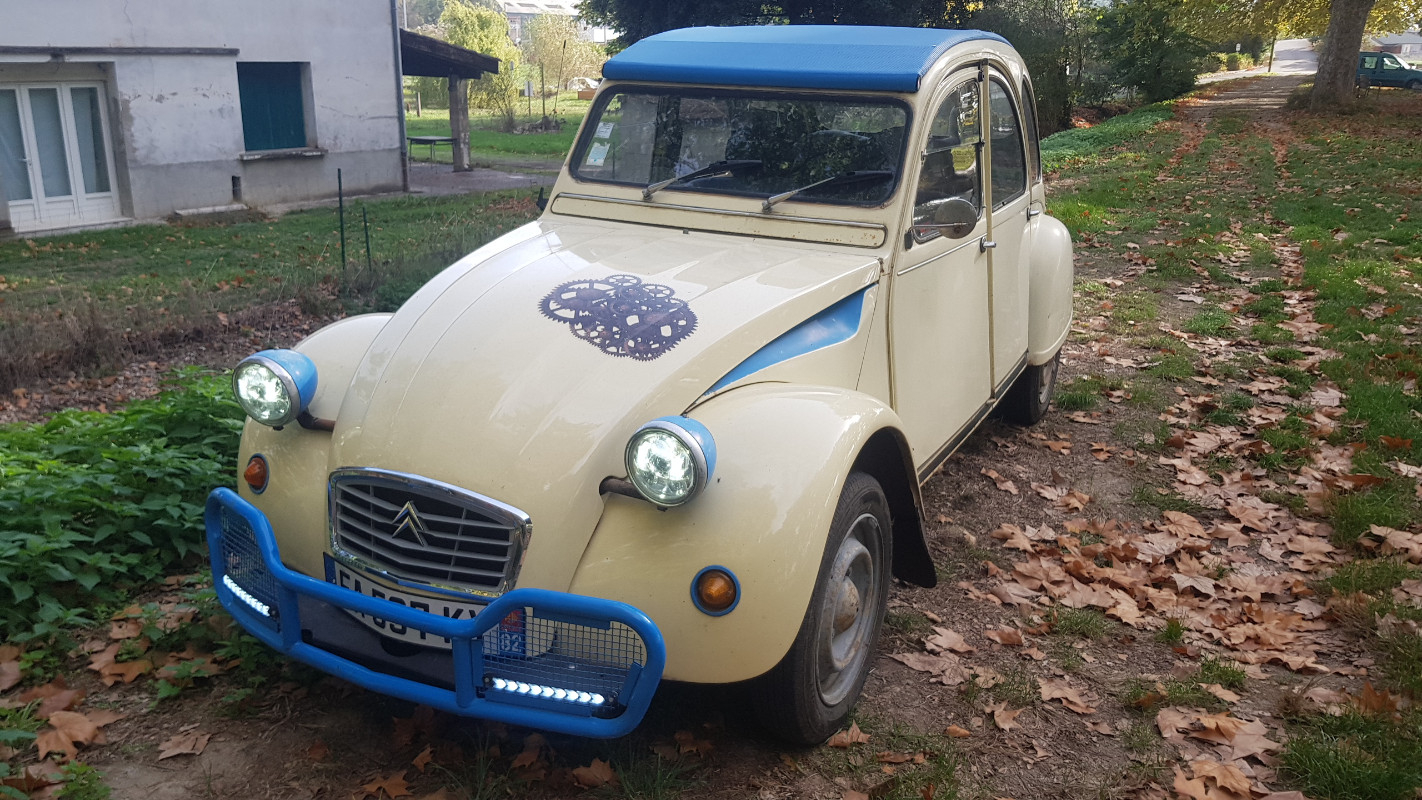

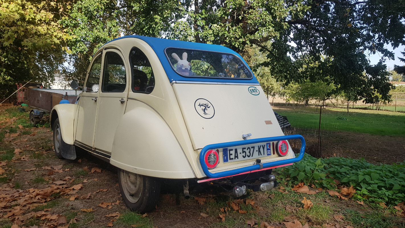

Deja... petites photos de ma 2cv quand elle etait encore toute belle :

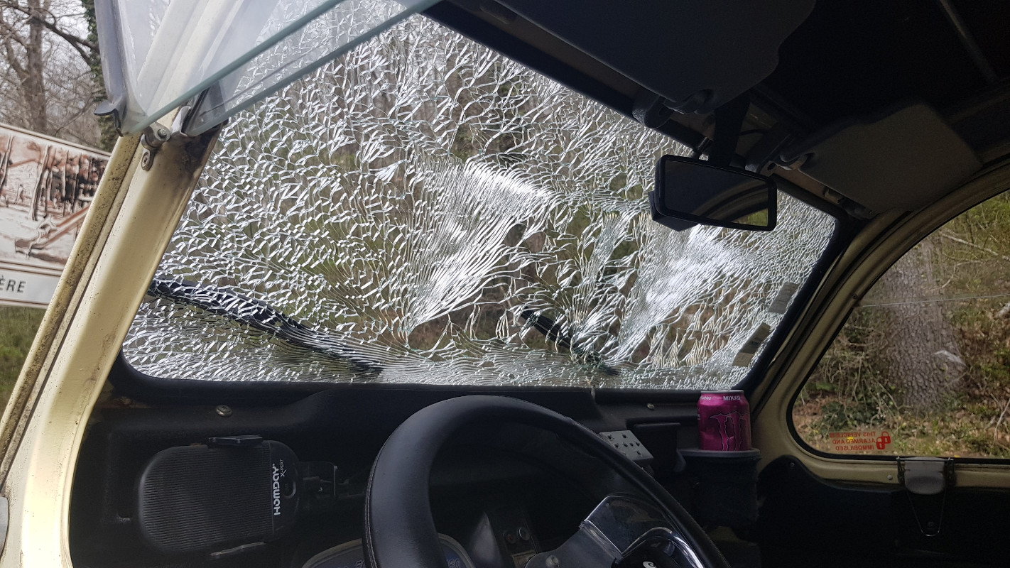

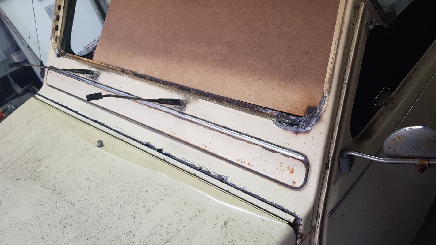

Et donc pour l'histoire... premier soucis...j'ai eu le malheur de croiser un semi-remorque comme on en croise tous les jours... mais cette fois ci :
Mais bien entendu... une fois le joint de pare-brise déposé, je me rends très vite compte que la pose d'un nouveau pare-brise est impossible dans l’état :
N'ayant pas d'autres voitures et pas le temps de faire les travaux dans l’immédiat, je bouche provisoirement les trous au shaterton, je file a bricotruc chercher une plaque de plexi, et je me fait un pare-brise provisoire collé au joint silicone ...
Bizarrement ...ma deuch n'a jamais été aussi étanche !.... :D

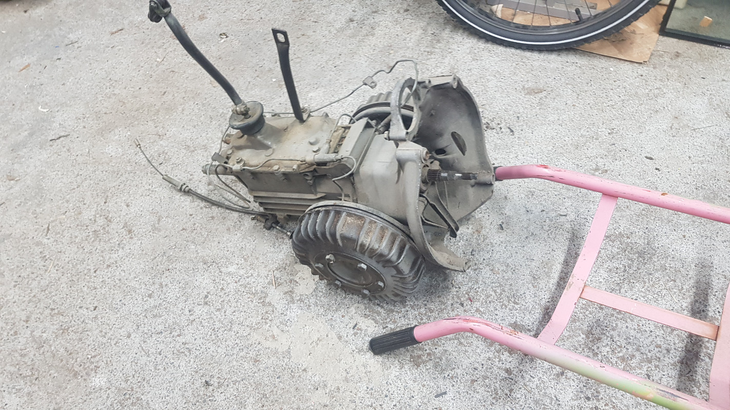

Et donc... une première recherche sur leboncoin et je trouve une boite a coté de chez moi
Je vais donc la voir, elle est niquelle !!! et je repart donc avec une boite, un moteur am2a complet, une sortie d’échappement, un volant moteur en rab et des enrouleurs de ceinture avant !! le tout pour 200€ !!!

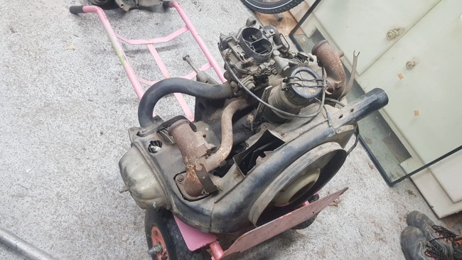

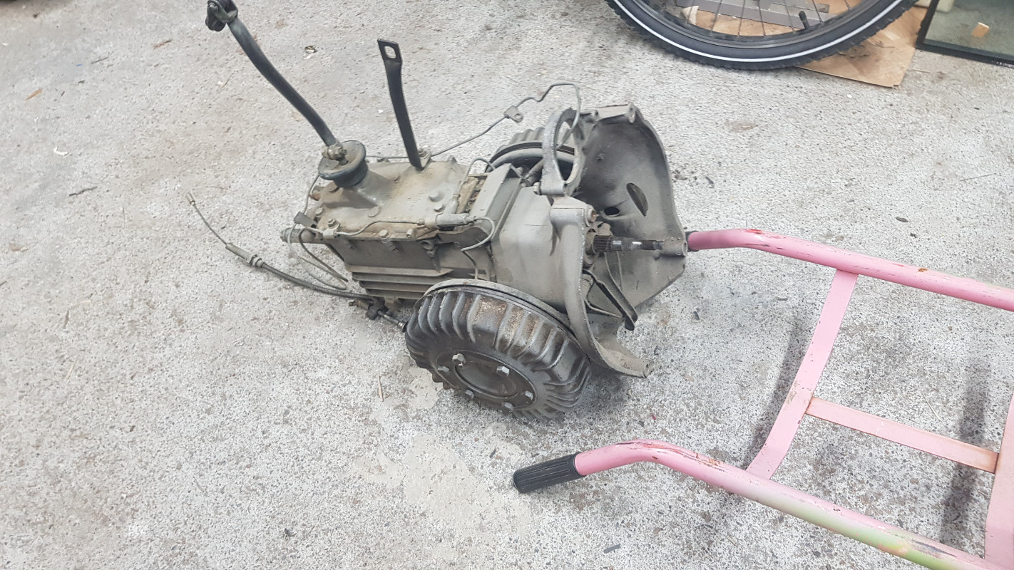

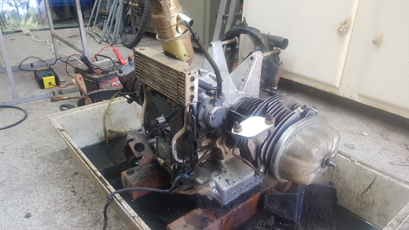

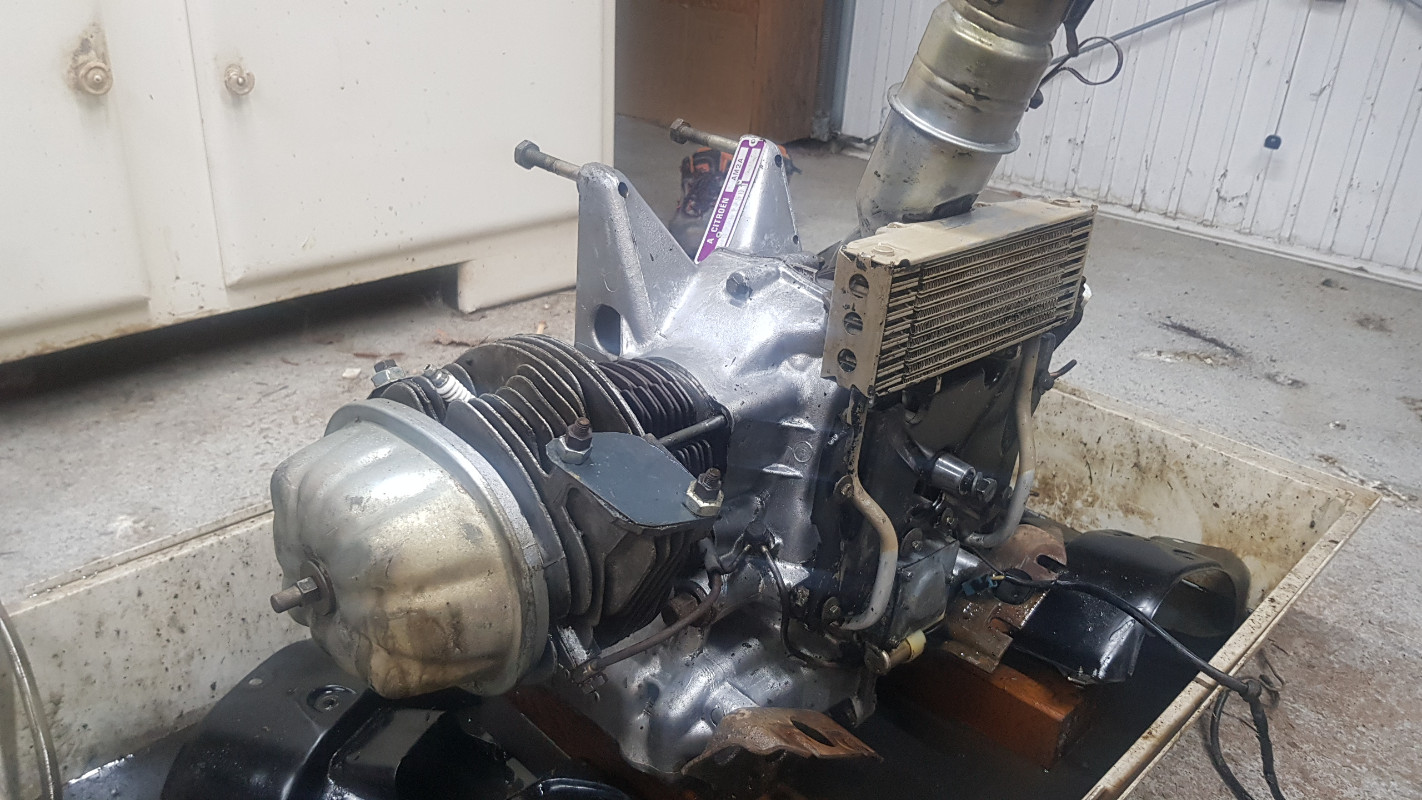

Le moteur et la boite a leurs arrivée :

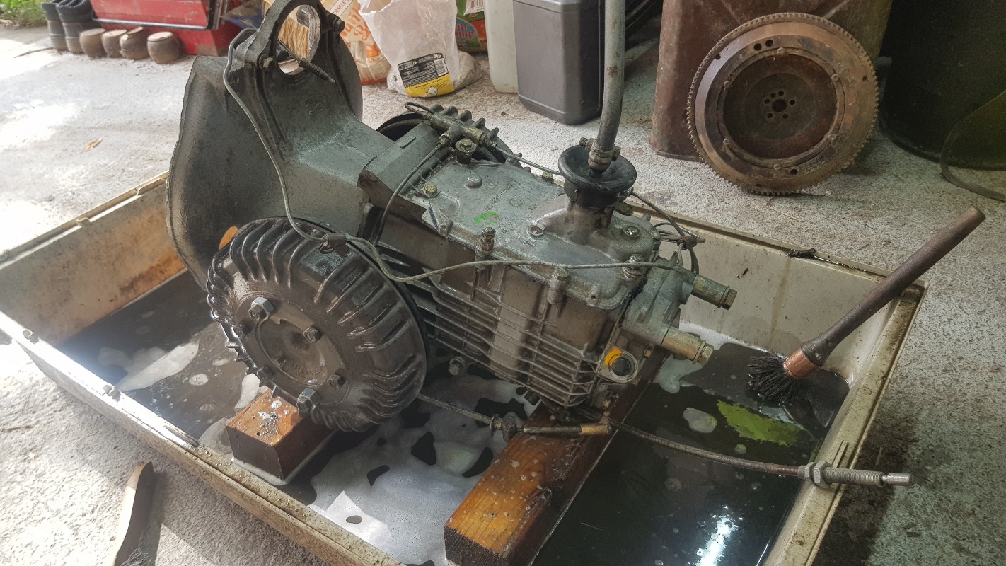

Ouverture , contrôle et préparation de la boite ( un petit joint silicone sur le couvercle et le cul de boite ... ça fait pas de mal ) et bien sure ... un kit frein neuf avec excentrique SVP !!! :

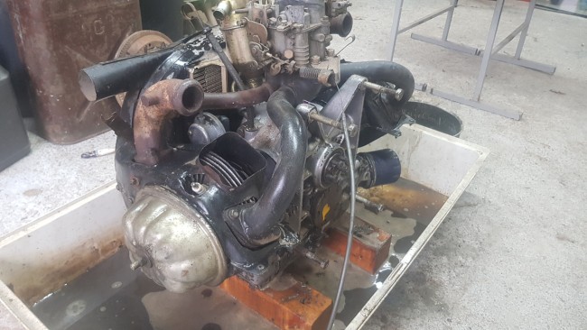

Puis... premier dégraissage du moteur :
Et enfin... Démontage des couloirs de refroidissement et second dégraissage a la brosse a dent ....! :
Voila pour l'instant ... la suite ... au prochain épisode !
Messages : 17422
Ca promet cette restau ... :pouce:
Dis-donc, pas bcp de visi avec un pare-brise comme ça ! Ca doit faire un peu tout drôle quand ça arrive !

Oui ça surprend !!!
Pour rentrer... pas le choix il faut le finir avant de repartir sans rien...
Ca m'est dejas arrivé avec ma première deuch ... sauf que cette fois la,... le pare brise m avais carrément explosé au visage !!! :surpris:
Heureusement... je portais des lunettes à l'epoque !... :pensif:
Donc vus que nos pare brise ne sont pas feuilletés... si ça vous arrive... surtout ne JAMAIS rouler avec !!!

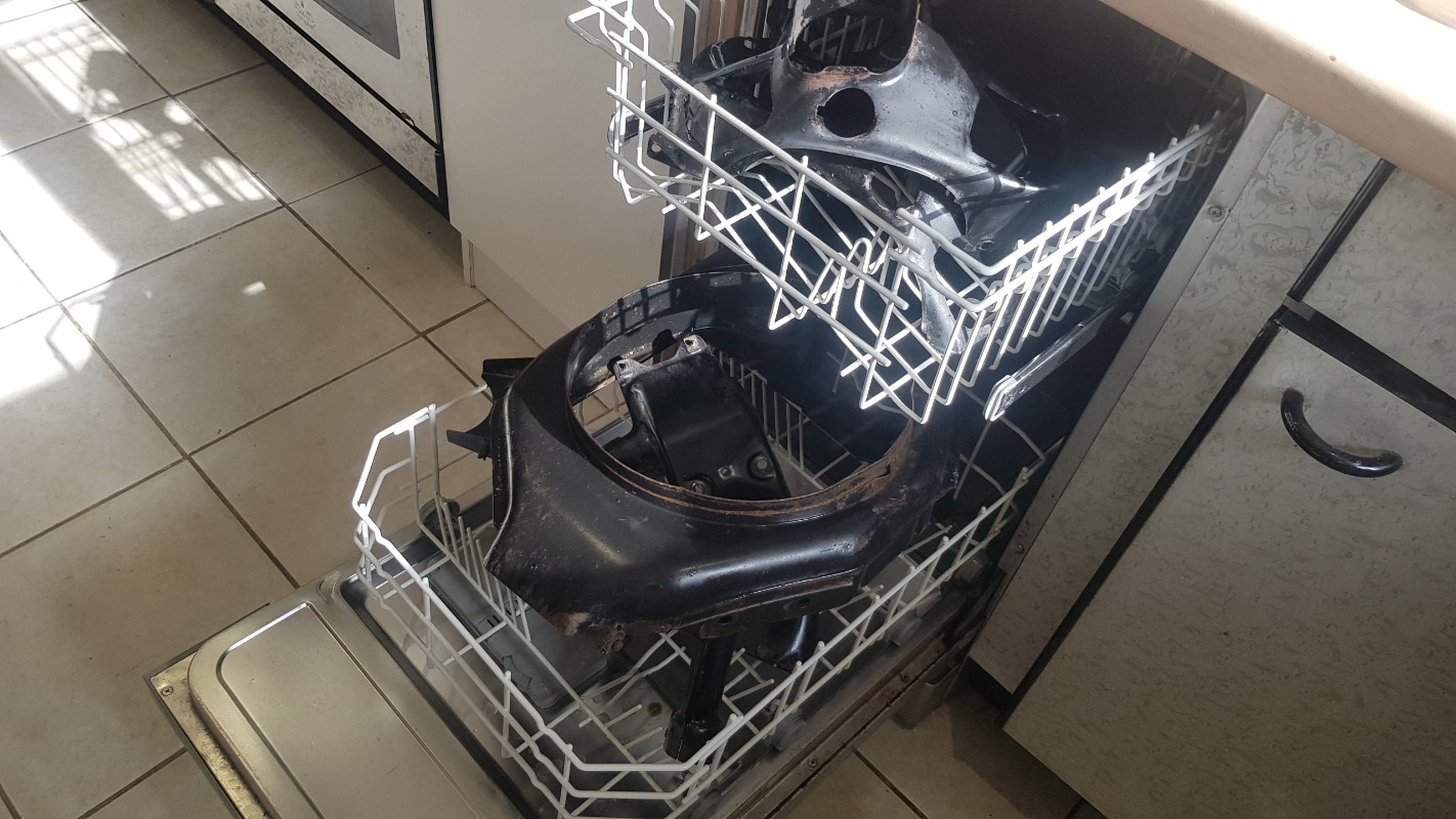

Et un petit coup sur la boite ... ça fait pas de mal...
En attendant que le programme intensif du lave-vaisselle finisse ....
EDIT :
Programme fini !...
Hop un couloir de refroidissement tout beau !
Et j ai même pas pouris le lave-vaisselle !...
Bon j avais enlevé le plus gros avant au dégraissant industriel...
Donc le lave-vaisselle pour la deuch ... je valide !!!
Dans la semaine je vais recevoir mes bombes de peintures haute température pour y mettre un coup ainssi que sur l'araignée d admission qui en a bien besoin ...

Ha le nettoyage au lave-vaisselle !!
https://forum.2cv-legende.com/viewtopic ... 027#p42027
Dommage que les photos ne soient plus là ... Et vive le serveur du forum !

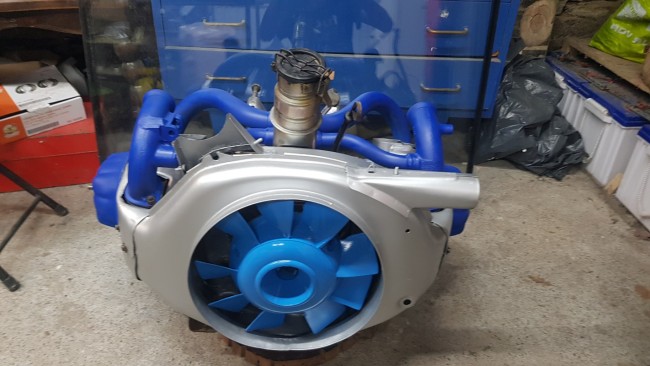

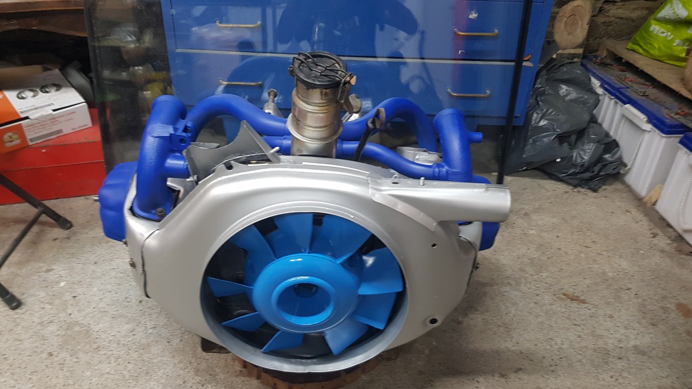

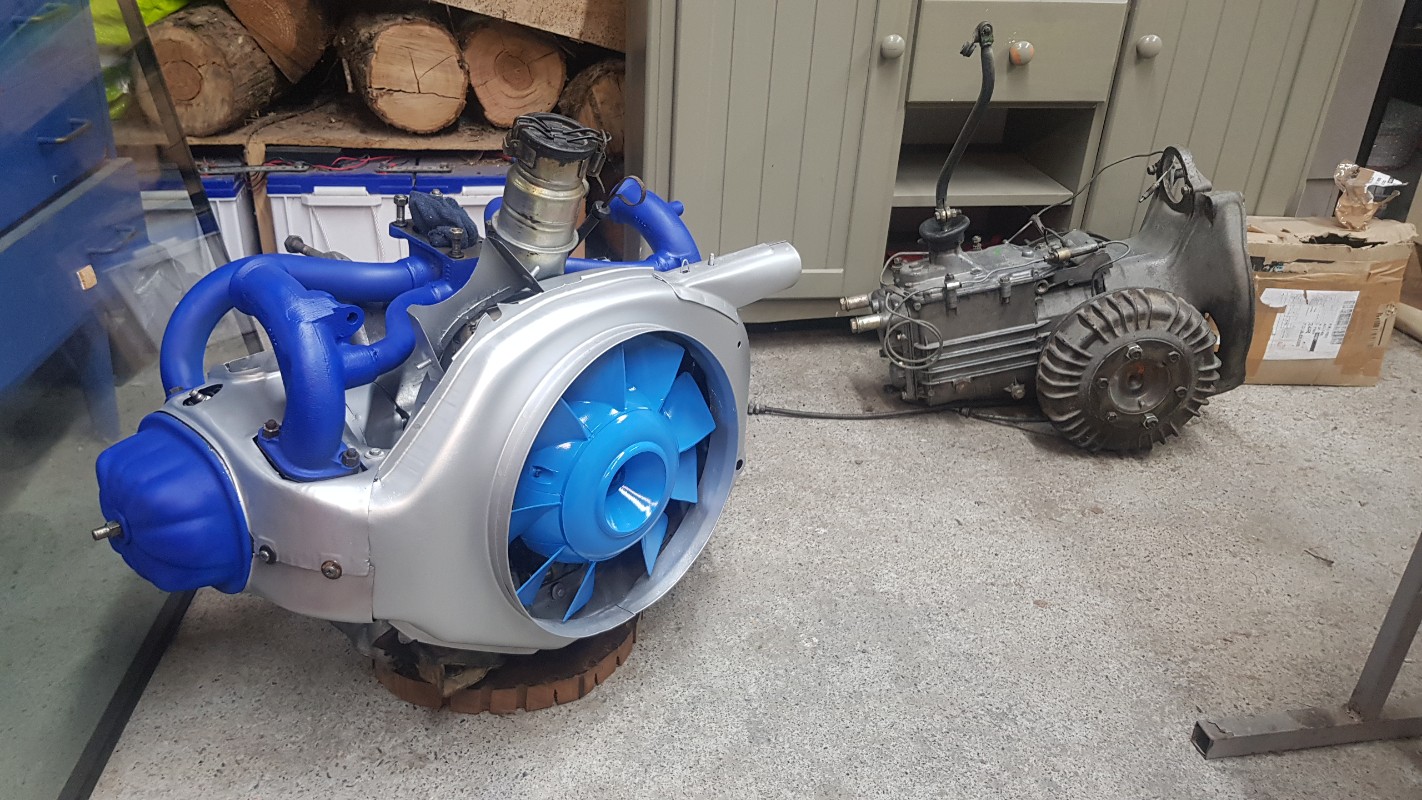

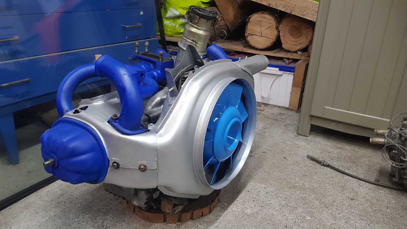

Mais... ce qui me console... c est qu'il commence à être beau ce moulin !!!! :
Messages : 7505
Bonjour, tu a fait du tunning sur ton moteur, il est très beau et original :pouce: le bleu et le gris vont très bien, bon courage pour la suite, surtout pour ton habilitation électrique, je l'ai passé aussi y a 3 ans le BH0, pour pouvoir entrer dans les TGBT,locaux HT et Transfo

Si non... oui .. . Je fait un peu de " kéké tuning "
Mais je l espère avec bon goût... le but etant que sous le capot.... ça ressemble à ce qu on voit de l extérieur ;)
Mais le but premier de cette mise en peinture est quand même de protéger le mieux possible de la corrosion...
Mais si en plus ca fait joli et que ça claque ! .... pourquoi s en priver ?
Messages : 9792
:amour: très sympa, bravo.
En effet avec l'extérieur ça va être sympa.
Tu vas traiter la boîte aussi?
Au moins une peinture gris métal?

Non ... malheureusement... pas les moyens pour la boite ...
Rien que pour le moteur il y en as pour 30 € de bombe de peinture haute température...
Donc si je dois faire la boite... je me retrouve hors budget alors que je suis dejas dans le rouge ... juste pour faire joli...
Car la boite elle rouille pas ... il n y a pas d histoire de corrosion...
Je n ai peint que les pièces en ferraille... le reste n en vaut pas le coup ...

incroyable ces 2 couleurs ça fait si moderne que l'on ne dirait plus un moteur de 2cv,
ou alors de l'an 2030 :mdrr:
Messages : 17422
Le_solognot_41 a écrit : 26 juil. 2023, 21:14 incroyable ces 2 couleurs
Moi, j'en vois 3, non ?
On dirai que le ventilo n'est pas du même bleu que l'araignée. Ou alors, c'est un jeu de lumière ...
En tout cas, beau moulin, très original. :pouce:

Oui le ventilo...est en plastique donc je pouvais pas le peindre avec la peinture ht...
Mais c est le même code RAL que le bleu a l extérieur
C est la peinture HT que j ai pas trouvé de la même couleur...
Faut dire qu il y a pas grand choix ...
Messages : 17422
akoirium a écrit : 26 juil. 2023, 23:57 Mais c est le même code RAL que le bleu a l extérieur
Ha ben le rendu n'est pas du tout similaire ...🤔
akoirium
Messages : 1642
Localisation : albi
Âge : 44
Message par akoirium »
C'est le ventilo qui as le même code RAL que mes parties bleu de la carrosserie....
ce code n'existe pas en peinture haute température... :larmes:
c'est dejas galère de trouver du bleu en HT !....
Mais bon ... c'est pas trop choquant et ca rends qq même bien ...
Et puis de toute façon ... un capot de 2cv en plexi ca n'existe pas il me semble :gnark:

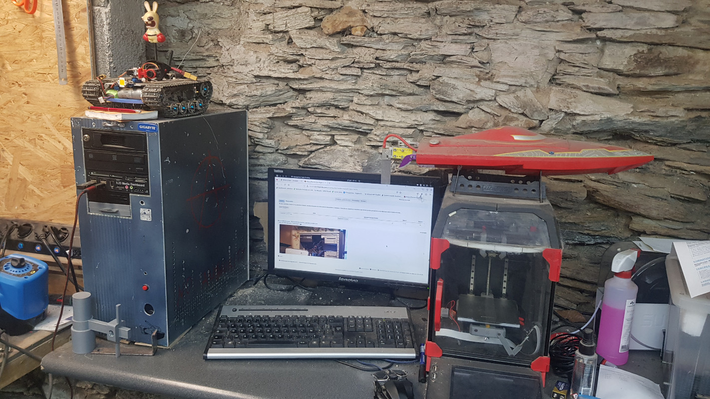

HOOO joli le Jacky PC !!!! :gnark:
Perso j'aime ! c'est le tiens ?
Moi j'ai arrêter le jacky PC ... j'ai passer l'age et ma femme n'aime pas ... obliger de planquer ma tour derrière la TV car elle lui sort par les yeux ...
Par contre ... autant j'aime bien ca sur des objets divers et varié ... j'ai même pensé a un lave-linge tuning ... par contre je déteste ca sur une voiture ! :fou:
Enfin quand c'est pas trop fhashy et réalisé avec goût sans dénaturer l'esprit du véhicule ... la ca me plais ....

lol ... effectivement ... c'est un pc qui a chaud et tourne les entrailles a l'air ... comme beaucoup d'autres :gnark:
Allé voici mon PC du garage :
Pour info, il s'agit d'une tour de server industriel qui as plus 30 ans en alu de 4 mm d'epaisseur ! ( on peut le jetter du haut d'un escalier, il reste intact en bas ! )
C' estait mon pc de gamer LAN de l’époque que je trimbalais partout dans les " LAN party " quand j’étais jeune !
Je l'ai sauvé in-extremis de la déchetterie aux prix d'une engueulade avec ma femme au moment du déménagement ! :pouce:
Depuis j'ai changer tout l’intérieur pour du plus récent et il a toute sa place dans le garage !...
