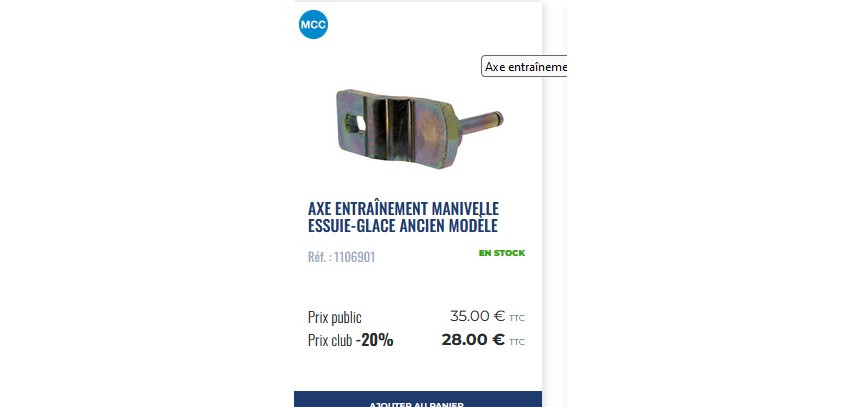

par toutoune
est ce ceci

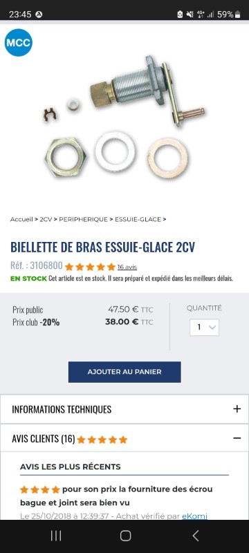

par Eric13190
Ou c'est plutôt ça
Tu as démonté pour regarder un peu?
Tu retire to. Tableur de bord pour accéder au moteur et son support.
Tu retire les balais d'essuie-glace, tu devisse les écrous de 20 (il me semble) des axes et tu peux retirer le tout.

par jussibou
merci pour ton message, je vais faire de mon mieux pour refaire mon profile. merci pour ces indications. cest vrai je nai pas pris le temps de demander. pardon
bon pour en revenir au pb, jai demonter tout le cirque et le rivet de la fixation sest defait, cest fou, ca sest use...
voir photo

par Eric13190
Donc @toutoune a raison.
Il faut le changer, bon courage.
