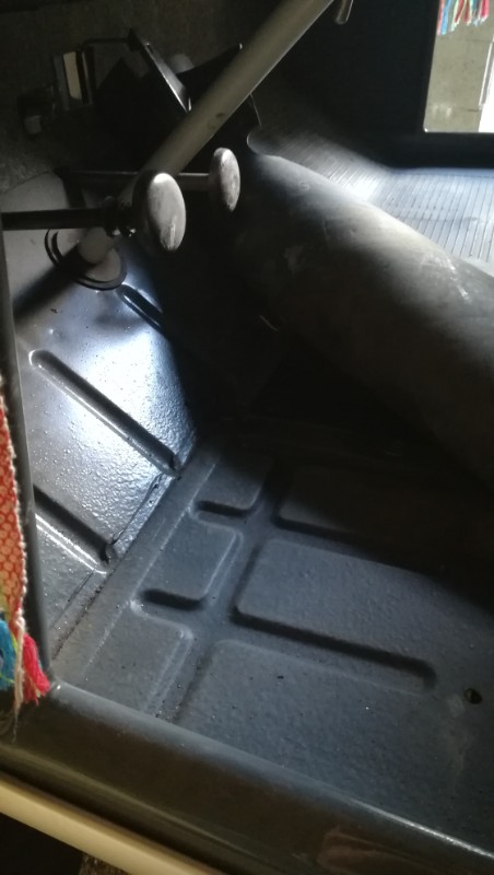

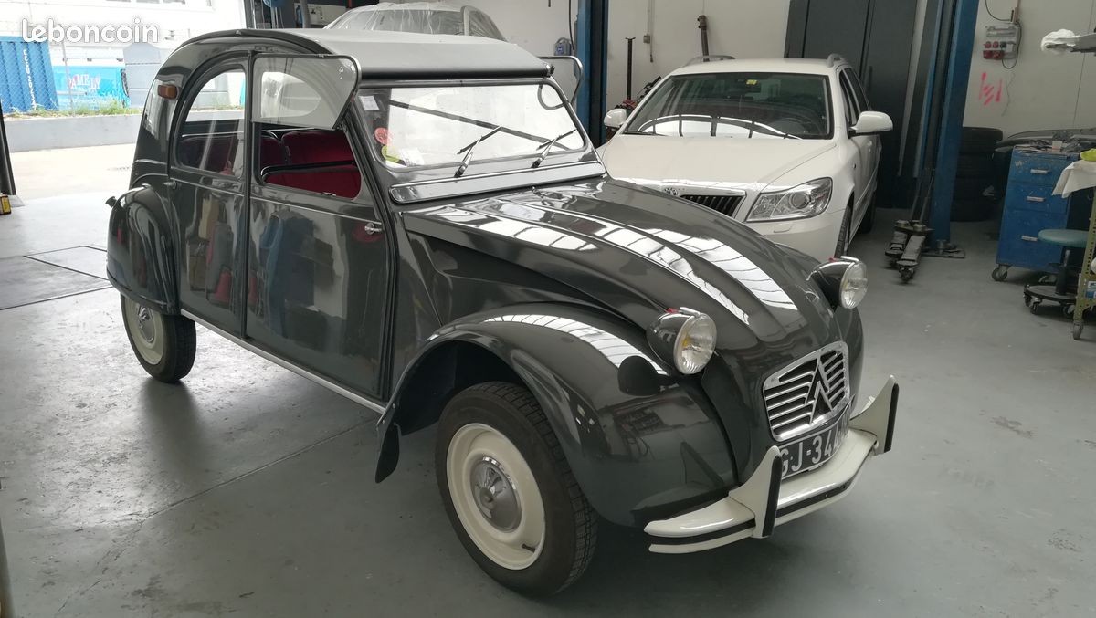

Bon ci-joint quelques photos. ;)
Re: Infos sur rapport du contrôle technique.
Posté : 15 août 2023, 19:44
par CHARLYSTONE
Elle est dans un très bel état, la rénovation à était faite dans les règles de l'art par un pro, d'après les photos, maintenant es que le prix est correct

Le capot ???.... y'a pas comme un anachronisme ? Et le pare-chocs ? Il est comme ça sur une mémère ?
Posté : 15 août 2023, 20:42
par Eric13190
Vu l'état actuel du marché et vu l'état de la voiture, je suis désolé mais le prix est justifié.
10500, elle partira à 10 000€.
Maintenant, cela dépend de ton utilisation, si c'est pour "balade", "occasionnel", en campagne cette 1963 est faites pour toi.
Si c'est pour de l'utilisation en milieux urbain et plus soutenu, elle est peut-être un peu trop en décalage avec la circulaire actuelle...
Mais sache une chose ... elle est magnifique :amour: tu vas faire des envieux.
Posté : 15 août 2023, 20:46
par CHARLYSTONE
Le capot c'est le bon modèle, le par choc non c'est celui des dernières 2cv, par contre le réservoir en plastique pour les 2cv récentes, a la place d'un en métal, malgré tout ça elle présente bien
Posté : 15 août 2023, 21:33
par Deuchémoi
CHARLYSTONE a écrit : 15 août 2023, 20:46 Le capot c'est le bon modèle
Ha bah tant mieux !! J'aurais pensé un capot ondulé ... Mais comme je ne suis pas très au fait des différences en fonction des années ...😉
Posté : 15 août 2023, 21:42
par CHARLYSTONE
Le capot a 5 nervures est à partir des modèles de 1961, ;)
Avec l'une des plus belles calandres
Posté : 15 août 2023, 22:00
par celeste
Bonjour, Pare choc apparu en mars 63 mais il devrait avoir un jonc alu, clignotant de custode apparu en 10/63, bon capot mais fixation de récent, normalement pas d enjoliveurs de roue ni de bas de caisse(réservé a l azam), base de la colonne de direction non conforme, barre de phare pas la bonne couleur, et j en passe
Le réservoir plastique j ai le même , ça se voit pas et 100 km d autonomie en plus
Mais dans tout les cas elle est très belle, en photo le travail de renov semble bien fait, mais 10500 c est le prix d une voiture conforme a son époque
