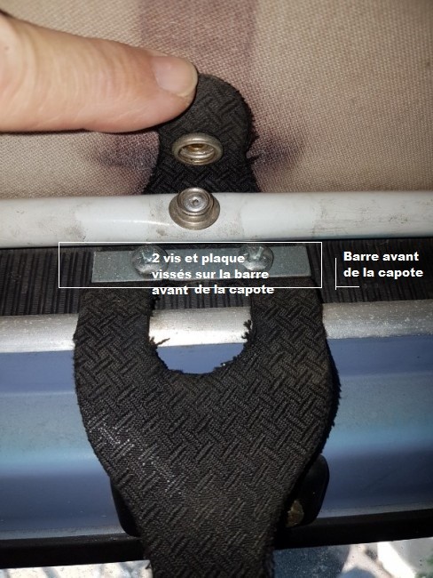

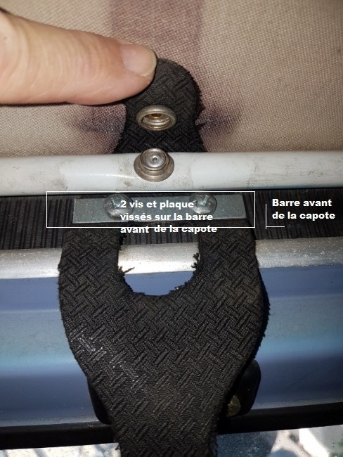

Ok, pour les petits trous. Il doit y avoir une plaque pour maintenir l'ensemble sur la barre d'avant.
(peut-être que les sangles plastiques sont fixées directement, mais je trouverai ça plus résistant avec la plaque !).
Pour les pressions, je te confirme qu'elles traversent la capote pour venir se fixer dans la caisse.

Question, à quoi serve les 2 écrous
Re: montage capote extérieure en ouverture intérieure sur ma 2cv
Posté : 22 août 2023, 12:42
par Deuchémoi
CHARLYSTONE a écrit : 22 août 2023, 10:58 Question, à quoi serve les 2 écrous
Je pense que c'est pour mettre à l'intérieur de la barre et venir y visser les 2 pions.
Posté : 22 août 2023, 14:15
par CHARLYSTONE
Deuchémoi a écrit : 22 août 2023, 12:42
Exact :pouce: j'ai pas fait le rapprochement

Je voulais expliquer que je n'ai attaché à rien du tout ma sangle centrale et donc je me triturais l'esprit à comprendre comment je pouvais faire tenir la capote avec sa barre centrale, à la traverse du milieu de la voiture sans que ca bouge... jusqu' ce que je m'aperçoive que la sangle centrale est fixé à la grosse barre centrale de la capote par les 2 vis et la petite plaque..

Salut les amis deuchistes,
j'ai donc fixé la sangle centrale à la barre de la capote, avec 2 vis sur une petite plaque alu que j'ai moi même découpé!
Je mets les photos de l'installation de la sangle et du positionnement de celle-ci avec la capote ouverte à moitié, et photo de la sangle fixée sur le bouton pression... vous me dites si sur toutes les photos ca va ?
j'ai une interrogation concernant le bouton pression du bas de la sangle à quoi sert t'il puisque je n'ai pas d'autre bouton pression pour lui à cet endroit?
Sinon je trouve qu'en roulant la capote doit bien se gonfler non, car il y a un peu de mou?
Essai demain en roulant..
La sangle fixée à la barre de la capote, même coté ou se trouve les pions...
Ouverture de la capote en moitié ( c'est bon le plis comme ca?? )
j'approche le bouton pression de la sangle au bouton pression de la traverse milieu de la voiture
Attache des boutons
Sur cette photo issue du forum, je voudrais savoir à quoi sert le bouton pression du bas?

par CHARLYSTONE
Bonjour deuch 25,comme sur la dernière photo, tu ouvre la capote et la sangle tu la fixe sur la barre centrale ( bouton pression en jaune)
