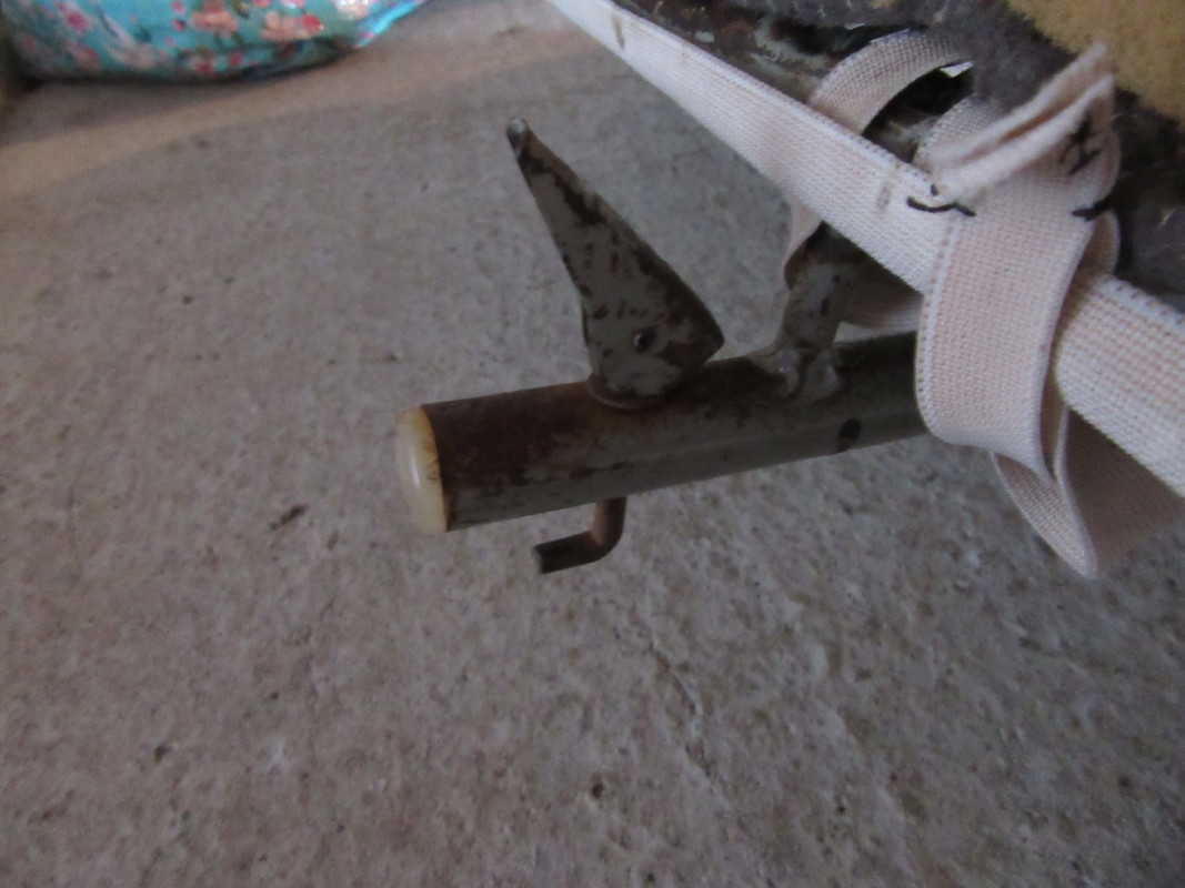

Une question sur les banquettes arrières... J'ai voulu remplacer la mienne qui n'est pas d'origine (banquette pliable pour ENAC??).
J'en achète une sur le bon coin : dérouillage, apprêt, peinture Bref , elle est comme neuve!
Et au moment de l'installer je me rends compte que le crochet de fixation (crochet central arrière) ne tombe pas en face du trou...
Que l boulet je suis, j'aurais pu faire un essai avant :fou:
Voici ce que ça donne en photo:
Fixation de mon ancienne banquette:
Banquette pliable
Banquette pliable
Ma nouvelle banquette:
nouvelle banquette
nouvelle banquette
nouvelle banquette 2
Avez vous une idée pour réoudre ce problème???!!! la banquette que j'ai acheté serait elle un mauvais modèle?

paphio86 a écrit : 15 sept. 2023, 16:06 Avez vous une idée pour résoudre ce problème???!!! la banquette que j'ai acheté serait elle un mauvais modèle?
Ouch ! Un peu énervant comme situation ! Moi, je couperai le "crochet" et j'en referai un qui rentrerai en allant vers l'avant, mais qui ne se verrouillerait que d'un 1/4 de tour : la partie sous le plancher banquette serait perpendiculaire à la fente.

Bonjour, je crois que cette banquette est celle prévue pour les 2cv AK 350 ou AK 400 ,lorsque elles sont en 4 places, part contre tu peux transformer la pièce mobile, tu coupe cette pièce et tu en fais une pour que le bas,un peut plus long ,puisse entré dans la fente,
Ps.cette banquette ressemble peut être à celle d'une Dyane

Sinon, je peux modifier le crochet, mais quand tout est peint...la poisse! :enerve:
En tout cas, je ne savais pas qu'il y avait des banquettes différentes pour les AK400 et les 2cv6..
