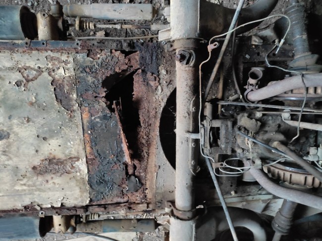

Voilà la suite vue du dessous, ou du dessus quand on voit à travers :mdr: mais c'est du classique, sous les tôles rivetées goudronnées du plancher la dentelle. Autre point négatif le châssis avec des renforts à l'avant des vis de fixation du train, on verra au démontage.
Je suis quand même agréablement surpris de l'état des pots de suspension et des bras, pas ou peu de rouille perforante , je verrai au grattage.

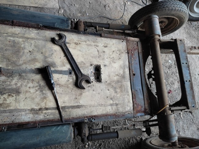

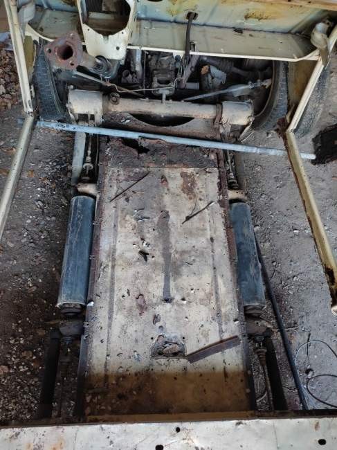

Le chassis, je n'ai rien démonté pour l'instant, je laisse le dégrippant faire son effet, HS, il me sert pour repositionner la caisse et garder des repères pendant les travaux.

C'est la 1ere fois que je fais ce genre de travaux, j'essaie de démonter le plus proprement possible sans arracher, couper...au début enlever le vieux mastic aux jointures est un peu galère mais une fois trouvé où passer le burin ça va tout seul.

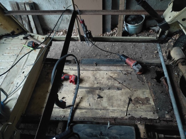

Pour une fois la suite a été plus rapide que prévu, la dépose des planchers, j'avais jamais fait. Je vais souder les barres de maintien de caisse et prendre les mesures avant d'enlever les bas de caisse pour pas trop galérer au remontage.
Une fois tout enlevé elle fait beaucoup moins pourrie :mdrr: . La seule chose que n'avais pas remarquée c'est que sur le plancher pédales neuf de chez rénov, il n'y a pas le trou pour le passage de la tringle d'accélérateur, un coup de plasma devrait régler l'affaire.
Quel traitement faites vous dans la partie creuse triangulaire du plancher pédale ?

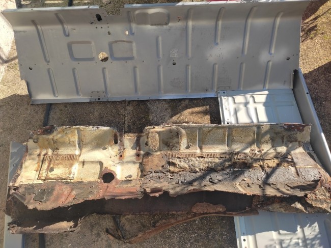

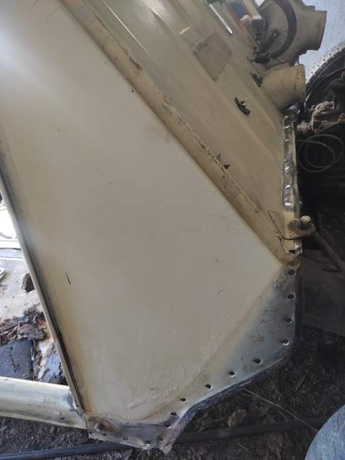

Après mise en place des raidisseurs, dépose du 1er bas de caisse, je vais procéder côté par côté.
Les pièces adaptable on pas l'air mal et la tôle d'angle de caisson plus rigide. Je viens de commander les petits renforts sous caisson car bien mangés (et en promo ce mois-ci).
Voilà y a plus qu'à gratter, traiter, greffer.
