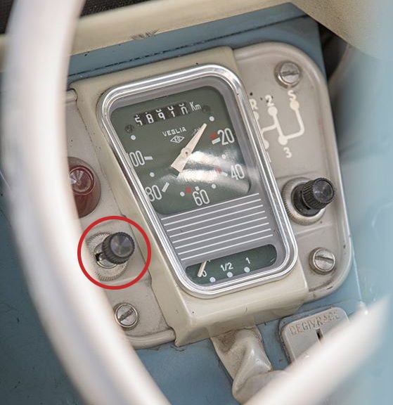

je suis propriétaire d'une AZAM de 64 et je ne trouve pas la fonction exacte du bouton 3 positions en dessous du voyant rouge du tableau de bord.
Quelq'un peut-il me renseigner svp ?

C'est le bouton qui allume les feux de stationnement : ce sont les ampoules dans les feux de custode. Une fois stationné, de nuit, il faut tourner le bouton de façon à allumer l'ampoule côté route afin d'être bien visible !
