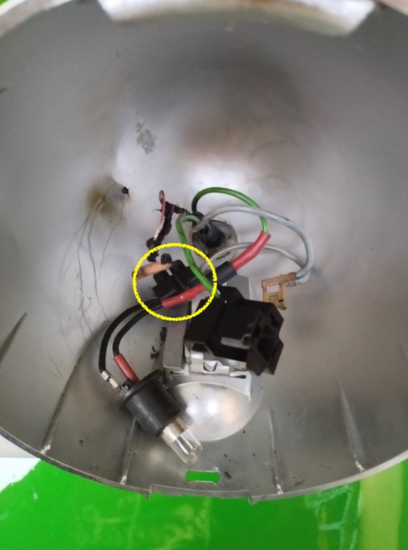

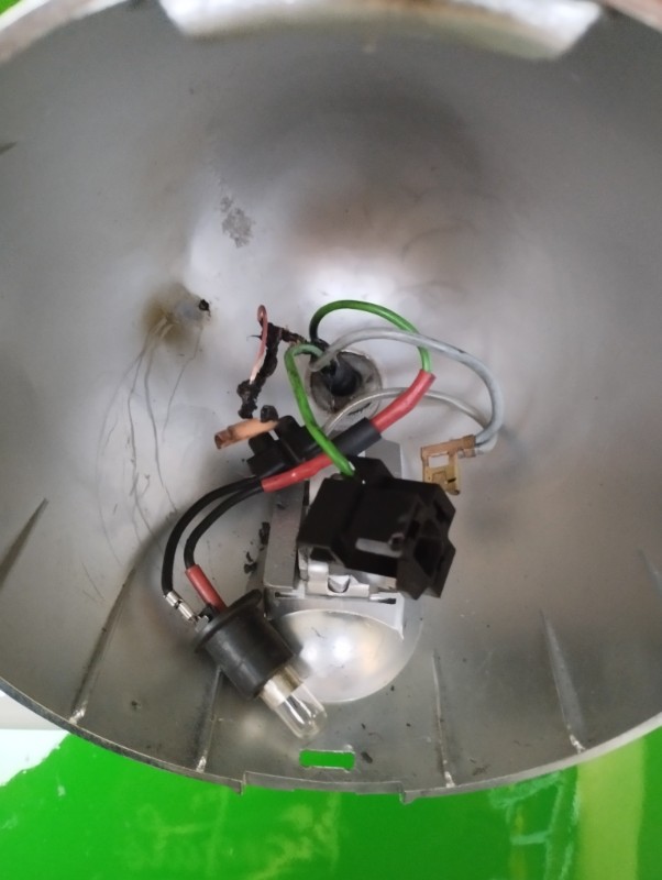

En rentrant j'enclenche les phares, et quelques secondes après, fumée blanche qui sort du bloc gauche, je coupe tout et là surprise, tout a cramé.... :(
Donc d'après les photos que dois je faire car je trouve du câble fondu jusqu'à l'arrivée de la barre de phare :???:

2 - J'ai appris grâce à ta photo que Citroën faisait des connexions avec des dominos !
PS : bon, je sors ... Et je suis déjà loin ...
PS 2 : m'enfin, si le faisceau électrique de ta voiture est à l'image de tes connexions dans ton phare, cela craint du boudin ...

On voit quand même un domino sur la photo, c est malheureux mais le principal a été bâclé dans la rénovation de ta superbe voiture, le plus important vérifier le faisceau sous la boite a air, après les phares n étant pas d origine, il n y a peut être que cela a craindre

Pour moi, ce truc, c'est un domino ..

A mon avis, la cause est un défaut de masse sur ce phare.

je pense que j'ai trouvé le problème, une cosse s'est débranchée de l'ampoule et est venue toucher la partie métallique. ça fait fondre tout le faisceau de phare jusqu'au raccordement.

jblajoux a écrit : 08 oct. 2023, 12:11 je pense que j'ai trouvé le problème, une cosse s'est débranchée de l'ampoule et est venue toucher la partie métallique. ça fait fondre tout le faisceau de phare jusqu'au raccordement.
PAr contre est ce normal qu'aucun fusible n'ait claqué?
Tu as trouvé la cause ! c'est ce que j'allais te répondre a la lecture de ton premier post .
le domino n'est pas en cause même si il n'as rien a faire la dans le cas d'un montage d’origine ... si il en était la cause ... il aurais fondu lui aussi !
Ton fusible n'as pas fait son boulot car, effectivement, tu as probablement quelque part un souci de mauvaise masse ...
maintenant, pour la question que dois je faire ? :
premièrement, vérifies toutes tes masses ( batterie et tous les petits fils relié a la carrosserie a coté du support batterie sur le tablier de la caisse.
dévisse l’écrou, nettoie les cosse a la brosse métallique , et rebranche tes masses avec de la graisse hydrofuge pour éviter l'oxydation a long terme !
Ensuite ... au niveau du phare ... la il faut que tu repère jusqu’où cela a fondu en espérant que ca n'as pas fondu plus loin que l’entrée de la barre de phare ( si c'est le cas, il faut changer le faisceau qui court dans la barre de phare ), mais au vus des photos, pas besoin je pense ;)
Et enfin ... dépiauter le faisceau jusqu’à l'entrée de la barre de phares, couper le fil qui a fondu au raz de la ou ça a commencer a cramer , puis ressouder un fil et l'isoler avec de la gaine thermorétractable pour reconstituer ton faisceau d'origine.
tu a l'air de maîtriser un peu le sujet donc ça seras une réparation simple et fiable pour toi ... mais n’hésite pas si tu a des doutes a nous demander conseille ;)
