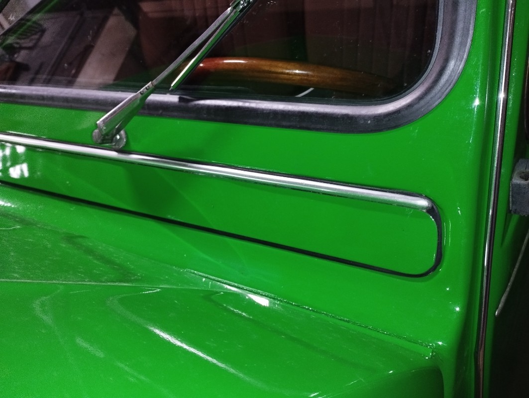

Salut la compagnie,

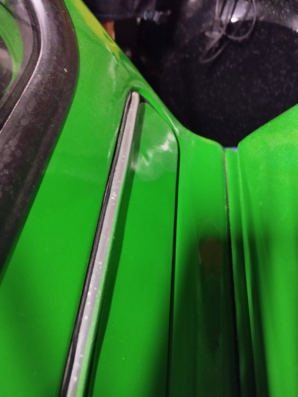

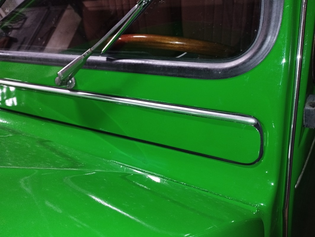

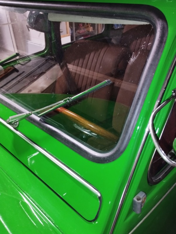

Sur ma verte toute rénovée, j'ai une infiltration d'eau assez importante dès qu'il pleut.
Il y a des gouttes qui coulent dans le vide poche gauche.
Tout a été changé, joint de pare brise bien mis, baie refaite et il me semble que la fuite vient du volet et du joint supérieur.
Petites questions, comment m'en assurer et comment solutionner ça svp?

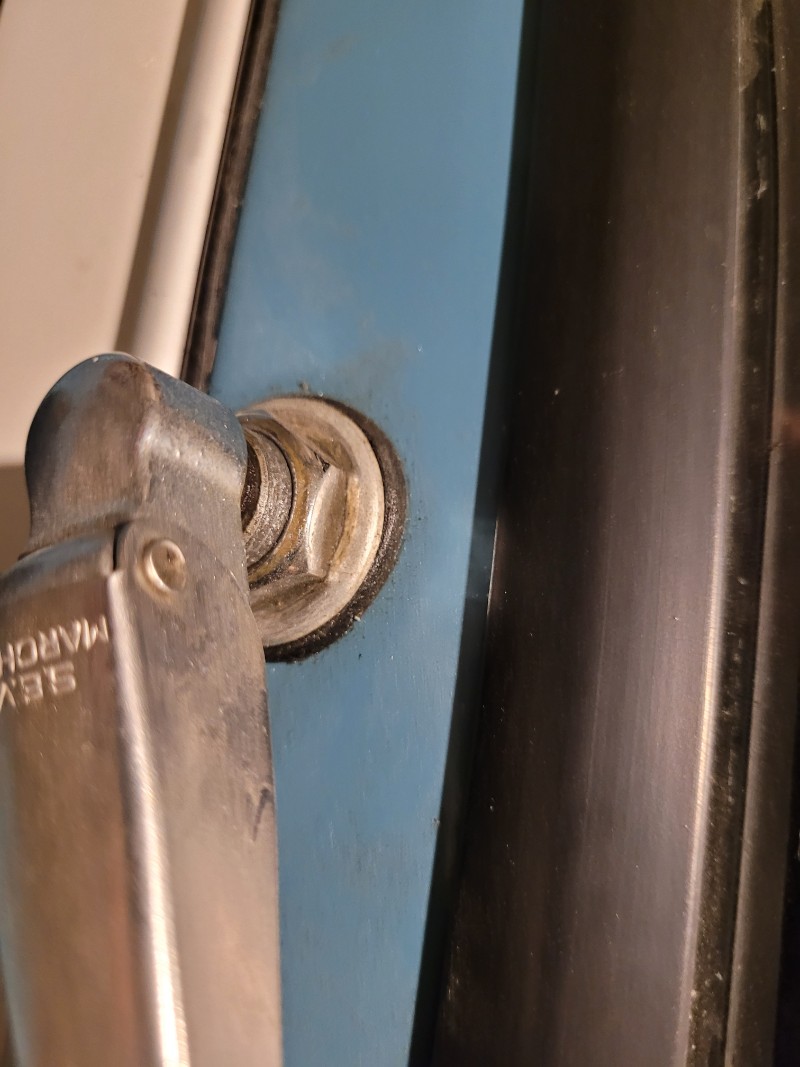

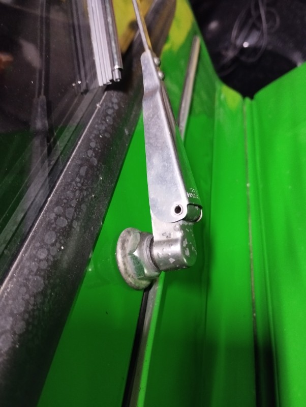

Voilà le montage actuel, dites moi ce que vous en pensez, si vous voyez un éventuel défaut.

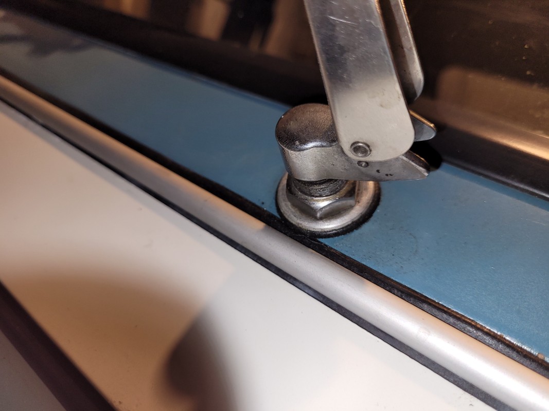

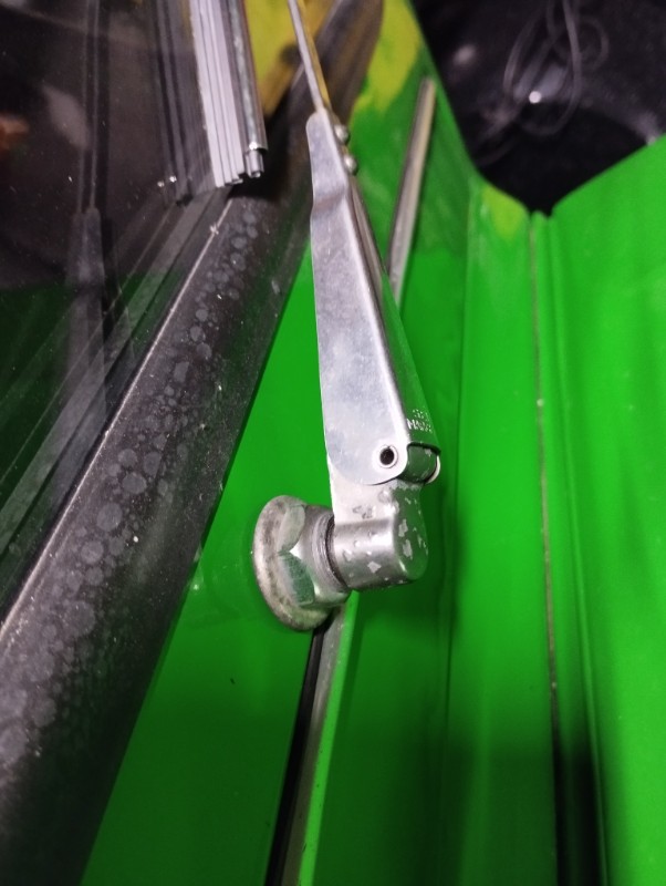

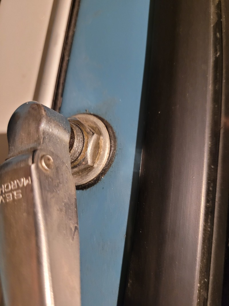

Cela peut venir des joints des axes d'essuie-glace aussi.
https://www.2cvp.com/A-12935-joint-axe- ... glace.aspx
Sont ils présent? Si oui ne sont-ils pas trop serrés?
Je n'arrive pas à les voir sur tes photos :???:
Perso, je les ai changés et je les ai "graissé" avec une graisse silicone qui favorise l'étanchéité.
En ce qui concerne le joint du volet, même histoire, si il est trop serré, il perd de son étanchéité.
Donc verifie les axes d'essuie-glace et après teste avec un arrosoir, si tu as toujours des infiltrations, là tu peux voir le volet mais dans ce cas il va falloir démonter le tableau de bord. :triste:

Il semble bien qu'il y ait un joint sous les essuies glaces.
Pour celui de la trappe, il y est mais je vois pas de défaut évident..
Je vais essayer avec l'arrosoir et profiterai de l'hivernage pour démonter et vérifier celui ci. :merci:

jblajoux a écrit : 08 nov. 2023, 11:23 Il semble bien qu'il y ait un joint sous les essuies glaces.
Regarde les miens.
On voit bien le bourrelet en caoutchouc sous les support des écrous des axes d'essuie-glace. Je ne les vois pas sur ta photo.
Attention, je suis un gros boulet, alors peut-être qu'ils y sont et que je ne les vois pas.

Non effectivement ils ne sont pas bien visibles mais il me semble qu'ils y sont... Ya plus qu'à tout démonter

jblajoux a écrit : 08 nov. 2023, 17:21 Non effectivement ils ne sont pas bien visibles mais il me semble qu'ils y sont... Ya plus qu'à tout démonter
Bonjour, tu peux mettre du ruban adhésif sur les joints de ton volet et faire un essai avec un arrosoir, et voir si y a une fuite tu sera fixé ;)
