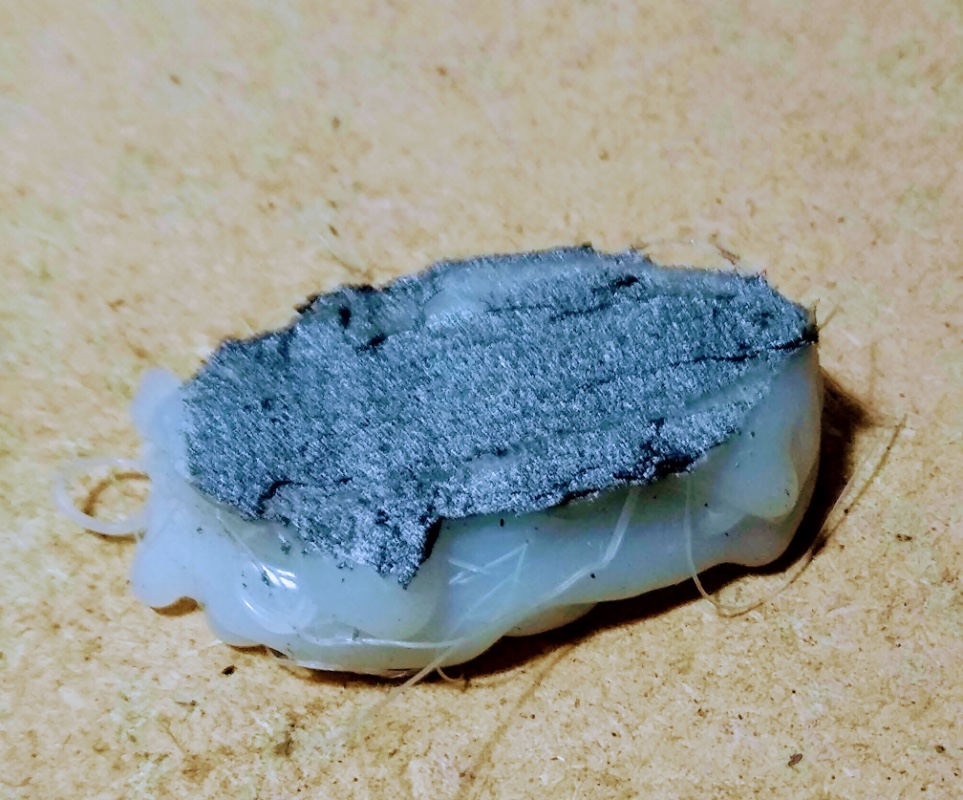

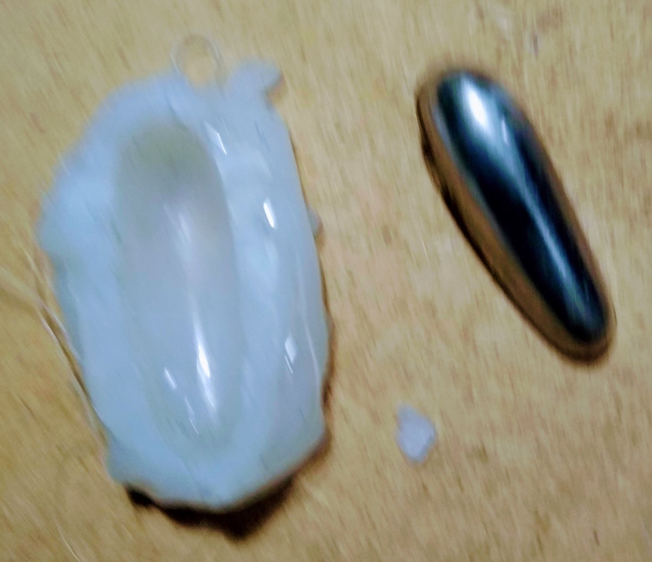

Bonsoir à chacun,
Sur certains modèles de phares, le petit truc chromé au-dessus, appelé je crois doigt de phare, ne sert qu’à décorer car le cercle sous jacent est lui pourvu d’un système de blocage.
Difficile à trouver d’occase quand il en manque un.
J’ai fait un moule de celui existant avec mon pistolet à colle et l’ai bourré de syntofer, puis polis et chromé.
Ni vu ni connu.
