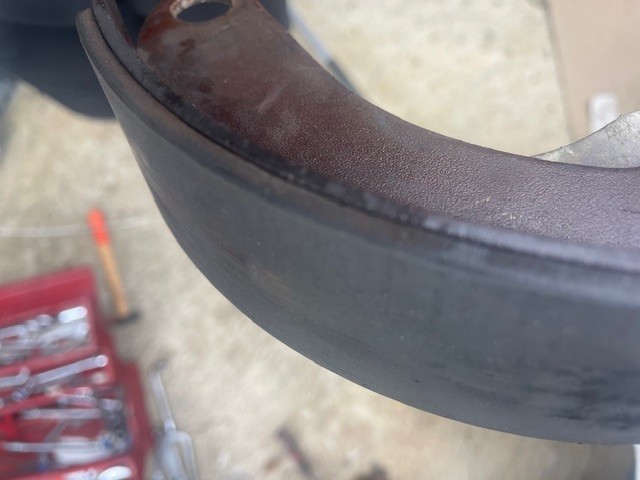

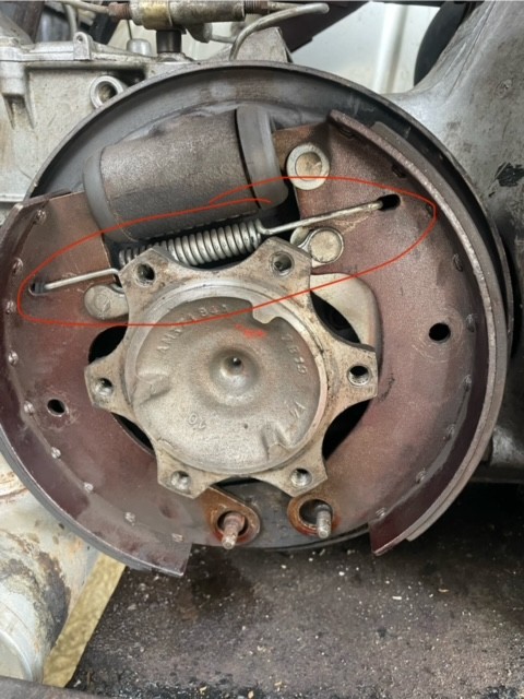

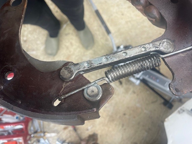

Hello tout le monde,
Oui j'ai laissé trainé mais je n'avais pas le courage à m'attaquer au sujet au regard de mon incompétence mécanique.
mais quand faut y aller, faut y aller...et c'était aujourd"hui
j'ai pu démonter le cadran (ovation du public, puis le carter de protection (la foule est en délire) toutefois je bute sur l'enlèvement des mâchoires avec ce p... de ressort
comment faire siouplé ?
après, faut il toucher aux exentriques? les vis m'ont l'air hyper dures
et pour finir comment refaire le liquide de frein, faut-il le mettre en pression et si oui comment ?

Ouba Ouba a écrit : 31 mars 2024, 20:35 j'ai pu démonter le cadran
Pour changer l'heure, pas besoin de démonter l'horloge. Tu tournes juste le bouton ... Mais pour être à l'heure le matin, faut le faire à 2h du mat !!!
:mdrr: :mdrr:
Une petite ficelle passée dans le crocher du ressort, ça ne vient pas ?
Re: Ma 2CV veut me tuer ! freinage d'un coté
Posté : 31 mars 2024, 21:52
par Ouba Ouba
:D
Je vais essayer la ficelle, mais après pour le remettre, toujours la ficelle ?
Deuchémoi a écrit : 31 mars 2024, 21:32
Posté : 01 avr. 2024, 06:31
par Eric13190
Rapprocher les mâchoires avec les excentriques pour donner du "mou" (toit relatif), une bonne pince et des biscottos :D
Dans mes souvenirs, j'y suis allé comme un bourrin.
Si tu sors une des mâchoires pat le bas, tout vient normalement.
Bon courage.
Posté : 01 avr. 2024, 11:16
par Ouba Ouba
eh bé !
si j'avais su, pas une partie de plaisir l'histoire, quelle galere pour enlever la tige du frein...et tout le reste.
Je me demande surtout comment je vais pouvoir remonter tout cela, mais c'est une autre histoire.
en revanche, je pensais trouver les garnitures dans un état pitoyable au regard de la fumée que cela avait fait mais j'ai l'impression qu'elles sont en bon état, qu'en pensez-vous ?
