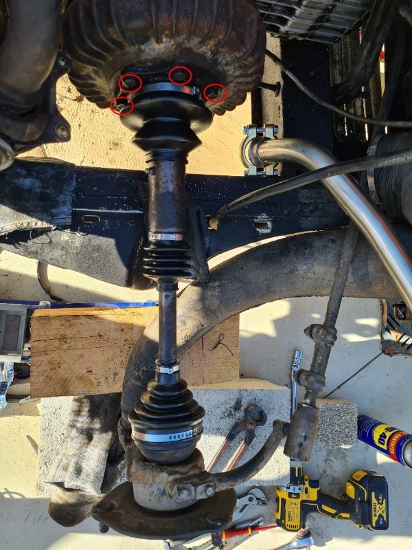

Voici mes cardans, le gauche et le droit ne sont pas pareils côté roue :

Je parlais du côté boîte, donc tu as des cardans homocinetiques de 44 cm (côté roue).
Se sont les plus courant et plis facile à trouver.
Les double croisillons présentent 4 goujons du côté boîte et font 40 cm de long côté roue. Ils étaient monté entre autres sur les Ami6 et certaines boîte de 2cv4, c'est mon cas. Ils sont plis compliqué à trouver, avec le temps j'ai réussi à mettre 3 dont un neuf de côté
Mais j'ai acheté, il y a deux ans une BV et j'ai due acheté aussi les cardans qui allaient avec.

Pourquoi mes cardans gauche et droit sont-ils différents côté roue ? Un récent et un vieux ?

Je ne veux pas m'avancer en ce qui concerne tes cardans mais pour moi c'est simplement une histoire de types de soufflet, en soit, les cardans sont identiques.

1 - il y a du mélange dans tes cardans. Au vu de la taille des soufflets.
D'un coté, tu as un cardan coté roue, à billes
Et de l'autre, un cardan coté roue, à croisillon

Oui pour mes cardans il doit y en avoir un à billes et l'autre à croisillons, néanmoins je ne sais pas lequel est lequel. Votre avis ?

1 - le cardan roue le plus "gros" (sur ta photo, la roue droite) est à croisillons. La roue gauche a un cardan roue, à billes.
