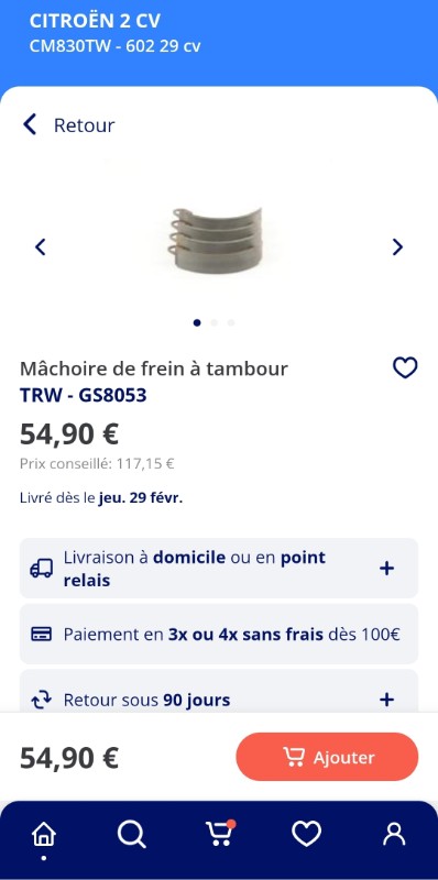

Malheureusement ça arrive souvent avec les garnitures de marque distributeur.
Les garnitures de marque TRW ont l'air exempte de ce problème de couinement.
viewtopic.php?p=207503&hilit=Amazon#p207503
Ou encore
viewtopic.php?f=21&t=17221&p=195247&hil ... on#p195247
Ou encore

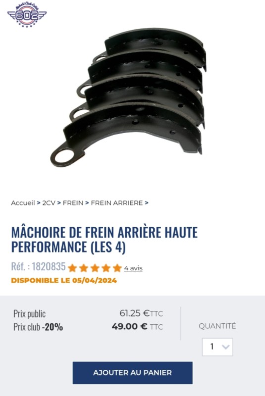

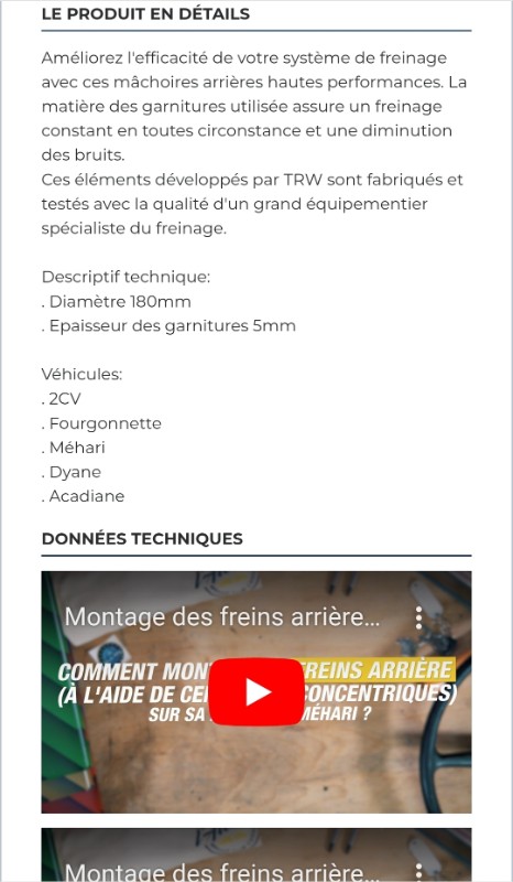

Ici tu as seulement les garnitures.
Ce sont des TRW https://www.mehariclub.com/fr/1820835-- ... nce-les-4/
Ou

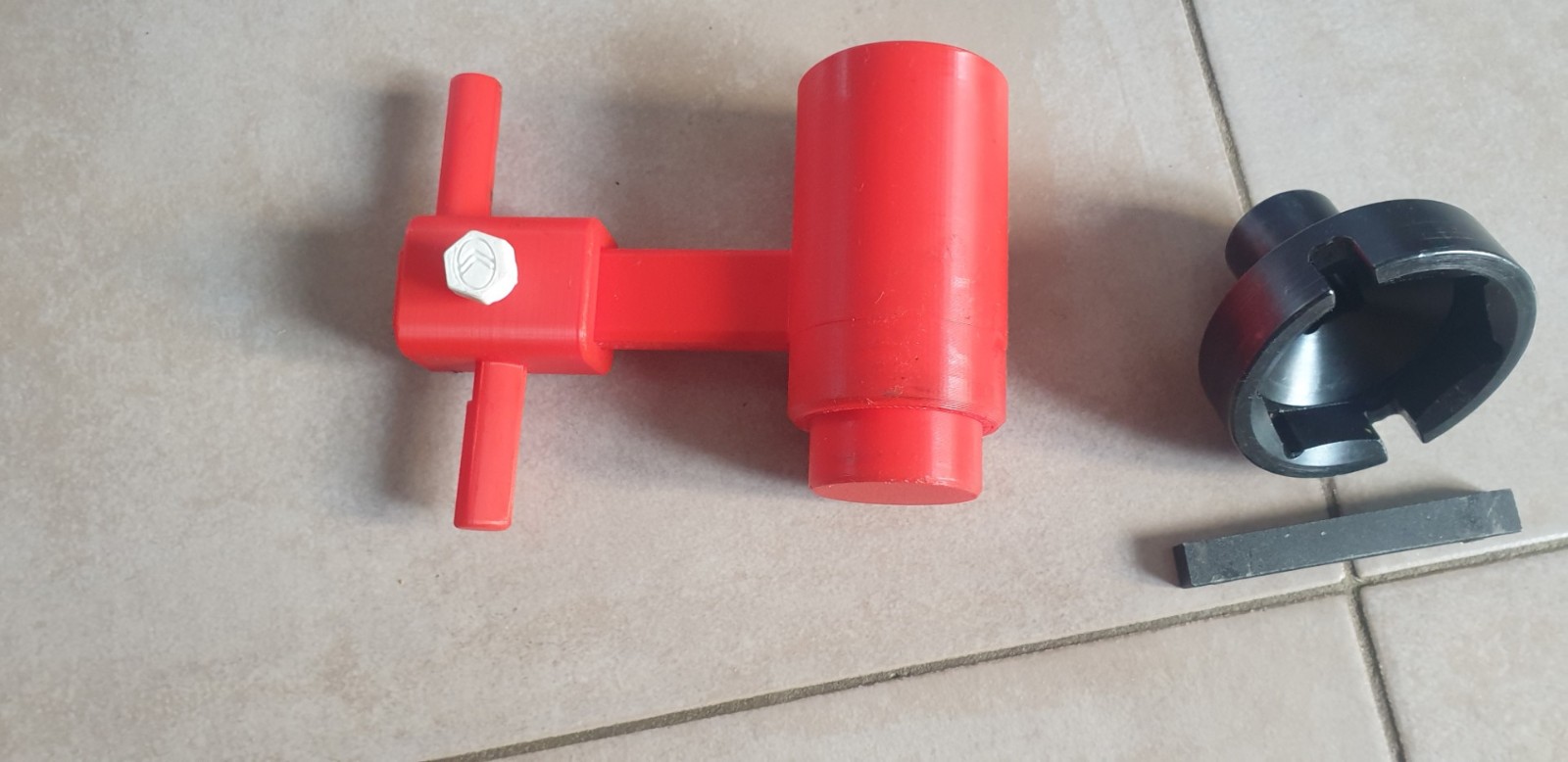

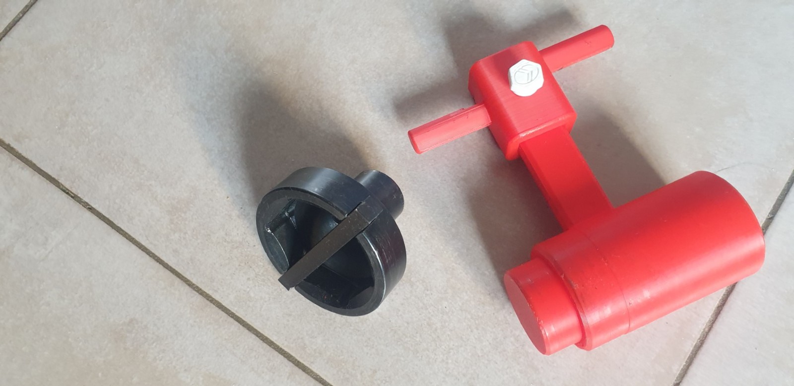

des nouvelles finalement j'ai redéposé tambours et garnitures remplacé les rondelles concentrique
par les origine exentrique réglé les garniture avec l''outil qui va bien (en plastique rouge a 18€)
tout remonté est surprise ça ne grince plus du tout
a voir dans le temps pour le moment c'est ok
avec ces deux outils
