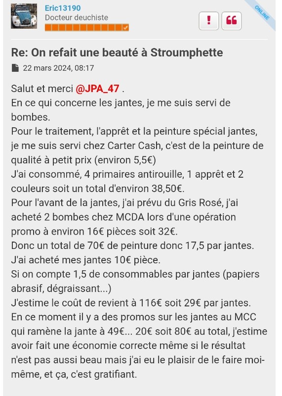

Je viens de refaire mes jantes.
Elles étaient en bon état, donc un ponçage énergique à suffit.
viewtopic.php?t=18893&start=30
Après pour l'étanchéité, on verra au montage :content:
