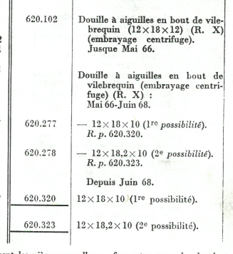

Il semble qu'il y ait eu plusieurs montages de douilles à aiguilles, avant 1966, et après juin 1968 :
Capture d’écran du 2024-04-17 08-57-38.png (147.99 Kio) Vu 2056 fois
Pour les montages avec embrayage centrifuge.
J'en déduis que pour ceux à embrayage classique, il y aurait une douille en bronze ? Je n'ai trouvé aucune mention sur les catalogues de pièces de rechange avant 1968.
Je pense que les deux montages sont interchangeables, sachant que quand un roulement à aiguilles (Nadella) éclate, les aiguilles en acier très dur risquent de faire davantage de dégâts que des copeaux de bronze...
J'ai d'ailleurs monté cette bague sur la mienne, (AZAM 1966) qui est équipée d'un embrayage classique...
Bonne journée !
