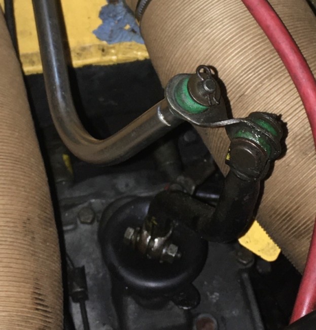

J’ai regardé la Bielette elle me semble en bon état
Je joins les photos de la Bielette de la base du levier qui sort de la boîte et de l’ensemble

Posté : 10 mai 2024, 10:31
par Eric13190
Oui. En effet.
A la base de la bv, le collier est bien serré?
Est il possible que quelqu'un passe les vitesses et tu regarde la cinématique, celle ci doit être fluide.
Si c'est le cas, un dérèglement à l'intérieur de la boîte doit être envisagé et là je passe le relais à mes copains les spécialistes de la Bv.

par akoirium
Ton levier a tourné au niveau de la sortie de boite !
Il doit etre aligné dans le sens de la marche de la voiture et pas a 45° comme il est actuellement !
Desserre l ecrou a la base de la sortie de boîte, réaligne ton levier et ressere !
Voila... problème resolut ;)

par JPA_47
Oui, il faut vérifier aussi l'alignement du levier vertical, comme l'a bien rappelé @akoirium
La biellette semble en bon état, en effet...
Pense à contrôler aussi la garantie de débrayage et le niveau d'huile de la boite de vitesses (huile EP80, d'une grande marque)

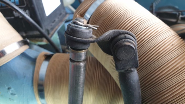

Salut Jean-pierre,
Sur les caoutchoucs de la rotule de levier de vitesses tu mets quoi quand ils commencent à être secs stp ?

Sur les caoutchoucs en général, mon père utilisait une nouveauté à l'époque, les graisses au silicones.
Mais comme on sait, depuis cette époque, qu'il est très difficile de repeindre après une exposition, même assez lointaine, aux projections de silicones, j'utilise une bombe aérosol au lubrifiant sec au PTFE (polytétrafluoréthylène) achetée chez LIDL : https://fandelidl.fr/catalogue/2017.06. ... t-ou-huile, inoffensif pour les caoutchoucs, plastiques, vinyles...
Pas de WD40, car il est à base d' hydrocarbures aliphatiques (type White Spirit), donc nocif à la longue, pour les caoutchoucs...
Sinon, de la graisse utilisée pour le montage des pneus, type graisse "Tigre" : graisse à base de stéarine, ne tache pas la carrosserie.
Je monte les joints de vitres (et pare-brise) avec, depuis des décennies... Elle tient suffisamment de temps pour faciliter les glissements.
Le savon ou le liquide vaisselle peuvent aussi être utilisés, mais ne lubrifient pas longtemps..
Tu as le choix, mais la graisse "Tigre" reste ma préférée..

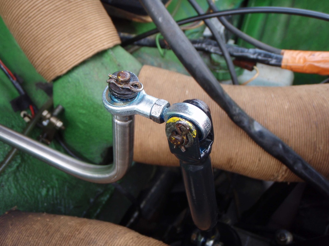

Au lieu de la liaison par caoutchouc
on remplace par celà !
Mieux qu'origine ...
Il fût un temps où j'en faisais ...

Sur ces rotules, Laurent, il y a bien encore des coussinets ?
Ils sont en Rilsan ?
Parce que s'ils sont en caoutchouc, je ne vois pas trop en quoi ils diffèrent de la biellette originale ?
L'articulation est mieux guidée ?
Bonne soirée à tous !

par Lolodubalaou
Que nenni, Jean Pierre,
que des rondelles métalliques ...
Fini, le caoutchouc ou autre matière synthétique ...
Total bonheur !
La seule différence est que l'ensemble est plus "long" que l'original : le levier de vitesses rentre plus dans l'habitacle.
Et comme j'ai de petits bras, c'est mieux ...

Lolodubalaou a écrit : 15 mars 2025, 10:13 Hi,
une amélioration définitive !
Hé dis Laurent,
C'est pas trop rigide comme montage ? :pense:
Pourquoi ils ont mis des petits silent-blocs...
Pour un peu de souplesse et juste une autre raison ?
Re: Problème passage vitesses sur ma 2cv
Posté : 16 mars 2025, 08:18
par Lolodubalaou
Hi,
à l'usage, cela marche nickel !!!
J'en ai fait une trentaine pour le forum 2 pattes ...
