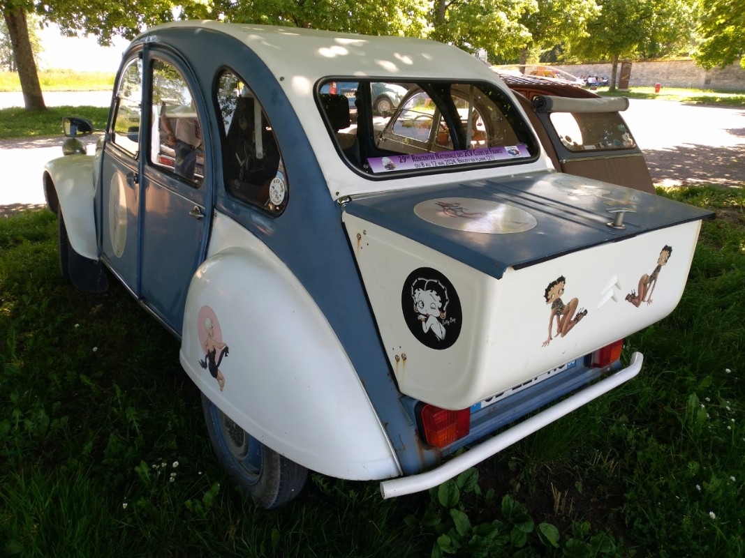

Bonjour les amis deuchistes,
j'ai aperçu sur la nationale quelques aménagements de coffre arrière pratique pour augmenter la capacité du coffre. Je pense que vous voyez ce dont je fais allusion mais je ne sais pas le nom de ce système dont voici une photo ci-dessous
Pouvez vous me dire si certains ont ce système là et si certains l'ont fabriqué eux même et si oui comment?

C'est une extension queue de canard. Ci dessous une annonce LBC

celle sur ta photo fabrique par un artisan du sud qui a pris sa retraite, j ai la même, légère mais peut être un peu fragile
Celle du bon coin , c est un pote qui le fait, travail très soigné, j avais deja la mienne quand il en a fait, sinon je prenais la sienne un peu plus cher mais costaud, peut être un peu lourd
apres certain en font eux mêmes avec la base d un bidon de 200l

Il y a eu différentes fabrications :
tirée de le présentation de @Davidusud :
Fais une recherche avec ces différentes occurrences, ça devrait t'inspirer :
- malle raoul
- extension de coffre
- queue de canard

Notre ami @Pat_finlande en a un sur sa Violette.

Merci @Eric13190 , avec un peu de retard!
@deuch25 , oui, en effet j'ai bien cette malle sur la 2CV. Ca rajoute pas mal de place dans le coffre, aucun souci en terme de vibrations, bruit, ou autres. La mienne s'attache avec 4 vis / boulons, 10 minutes tout seul pour l'installer ou la demonter. En finnois on l'appelle "peppureppu", litteralement le "sac aux fesses". :gnark: La premiere fois que j'ai dit ca, je pensais faire un jeu de mot a la con, et non, c'est bien ca!

Je m'attellerai dans quelques temps à me créer une malle faite maison… j'en ai vu des belles à Brazey, ca donne envie !
