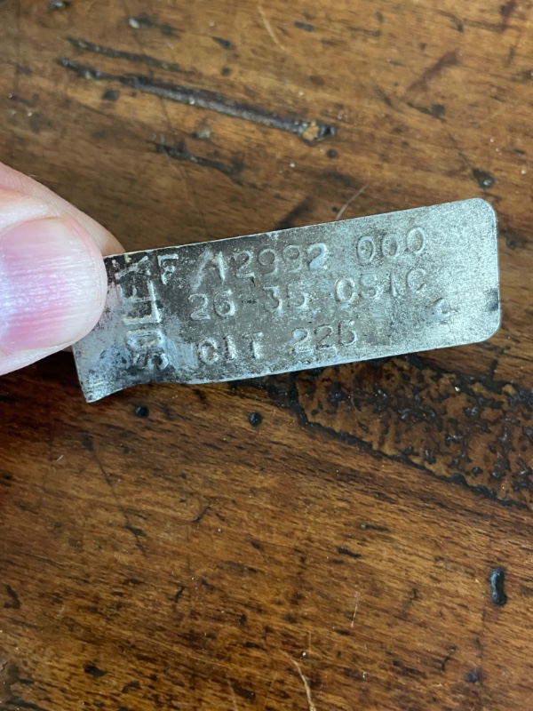

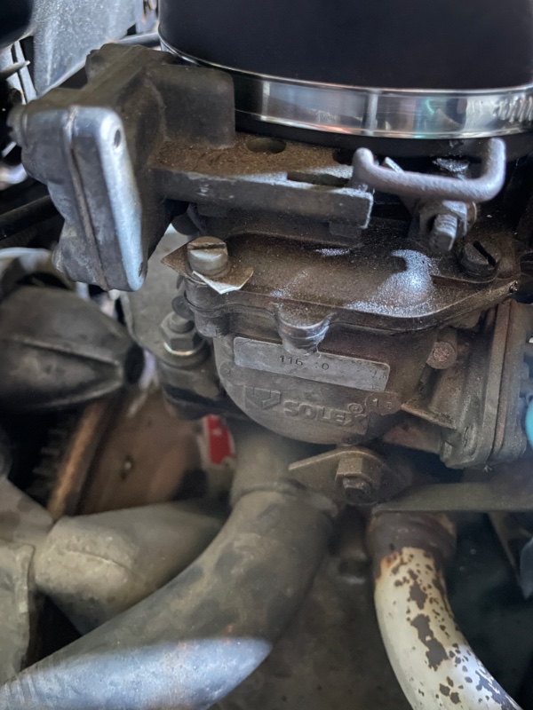

J'ai une petite question concernant l'identification de la date de fabrication du carburateur d'une 2cv:
Sur ma 2cv6 spécial de 1990, j'ai un carburateur un peu fatigué et je cherche à savoir si c'est celui d'origine ou non (pour le changer ou le rénover).
C'est un Solex double corps et sur sa plaque aluminium il est inscrit F 12992 000 26-35 CSIC CIT 225.
J'ai lu que l'on pouvait identifier la date de fabrication du carburateur grâce aux numéros gravés sur la cuve un peu comme le code orga sur la tablier).
Mais sur la cuve il est simplement inscrit 116 : 0 ce qui ne correspond à rien...
Quelqu'un sait-il déchiffrer ce mystérieux marquage?

Hi,
un grand classique ce carbu ...
26/35 à buses de 18/26, monté sur 2cv6, Acadiane et Méhari depuis juin 1980, jusque la fin. Pour embrayage non centrifuge.
Code Solex 129 92 000, référence CIT (CIT pour CITroën) 225.
Gg 102 & 87
Automaticité 1F2 & 2AA
Ralenti 39
Pointeau 1,7
ORF O° 40'
OVAD 1,7 mm
What else ?
PS = pour le 116, je n'en sais rien ... Hypothèse : 116 ème jour de l'année mais quelle année ???

Merci pour toutes ces précisions!
Je ne saurai donc jamais si c'est le carburateur d'origine de ma voiture ou non :tirelalangue: !!
Messages : 1845
Re: Identification date de fabrication carburateur de 2cv
A priori, c'est le bon modèle pour une 2cv de 1990. C'est la seule chose importante ...
PS : ta 2cv perdrait son identité si ce n'était pas le carbu monté le jour de sa construction ?
