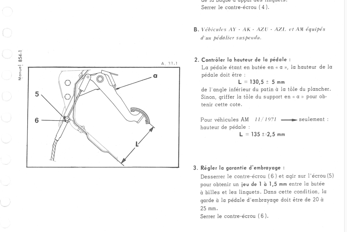

Voici la méthode de réglage de la garantie de débrayage (garde à la pédale).
Il y a deux points à respecter :
Mais en regardant les photos, il me semble que le mécanisme est assez "écrasé"...
Bon travail !

Oui c'est mieux avec la RT, car on peut pas tout retenir par cœur mais pour la garde je savais que c'était 20 mm. :pense:
Re: Embrayage 2cv 435
Posté : 04 juil. 2024, 18:09
par JPA_47
Oui, @Alex 46 , c'est d'ailleurs une côte assez répandue... qui souvent, n'est pas critique... Il faut qu'il y ait suffisamment de garde, mais pas trop, pour que les vitesses passent sans forcer...
