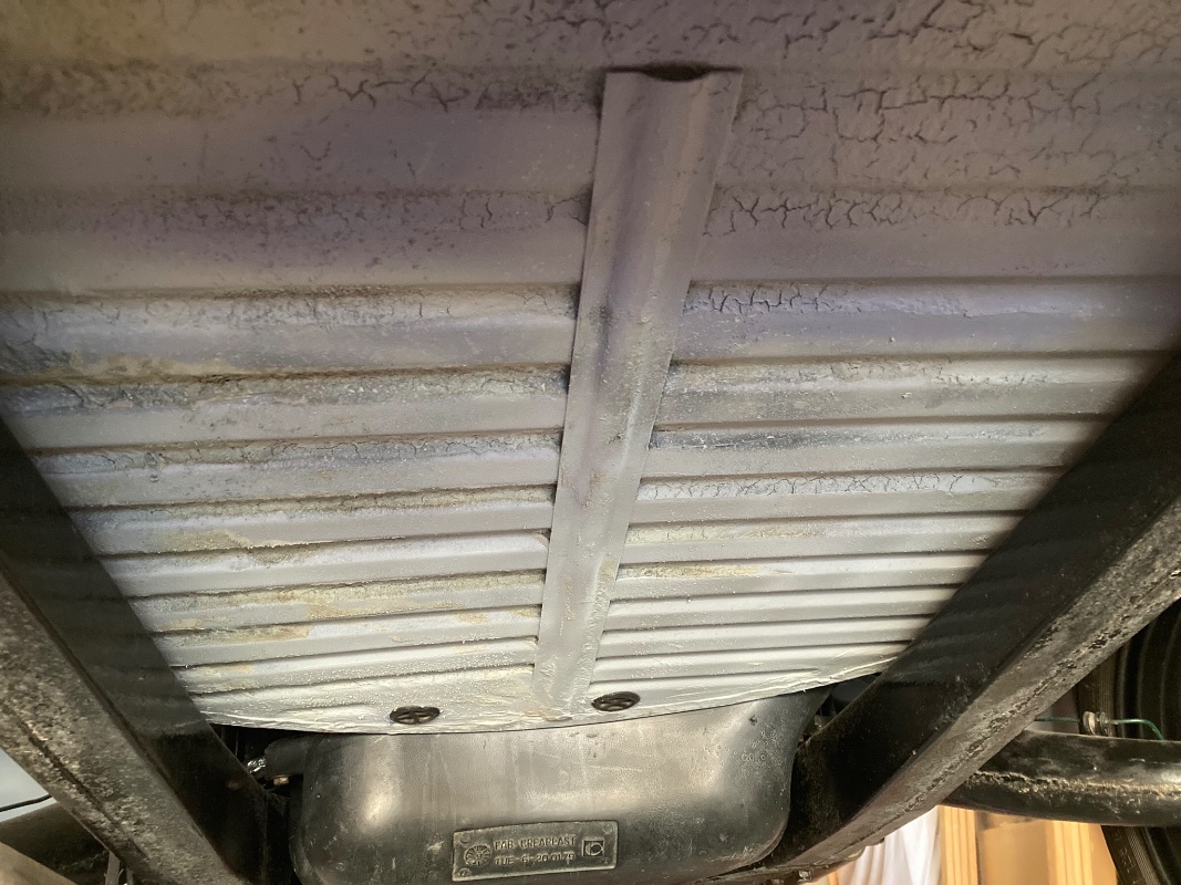

Suite à mon passage au contrôle technique, le contrôleur m’a conseillé de badigeonner de cire à corps creux de partout dessous….mais je pensais que c’était surtout pour les corps….creux.
Bon, même si ça colle de partout au moins ça doit protéger.
Voilà les dessous de la belle pour le moment:
Sinon, j’avais acheté ça il y a quelque temps:
Que me conseillez-vous donc ?
Patrick

Sans vouloir contrarier votre contrôleur, je vous déconseille le corps creux en surface ; comme son nom l'indique le corps creux est utilisé pour les intérieurs de caisson, de traverses, de tubes.
Tout ce qu'on ne peut atteindre qui est inaccessible alors on utilise une buse avec un tuyau pour rentrer a l'intérieur
Pour votre cas,( il faut traiter si besoin les points de rouille à l'Owatrol et) couvrir l'ensemble avec un apprêt type époxy ( en bombe) et pour terminer il faut passer un anti-gravillons sous forme de cartouches, application avec le pistolet adapté, je crois qu'il existe des bombes simples mais a confirmer.
