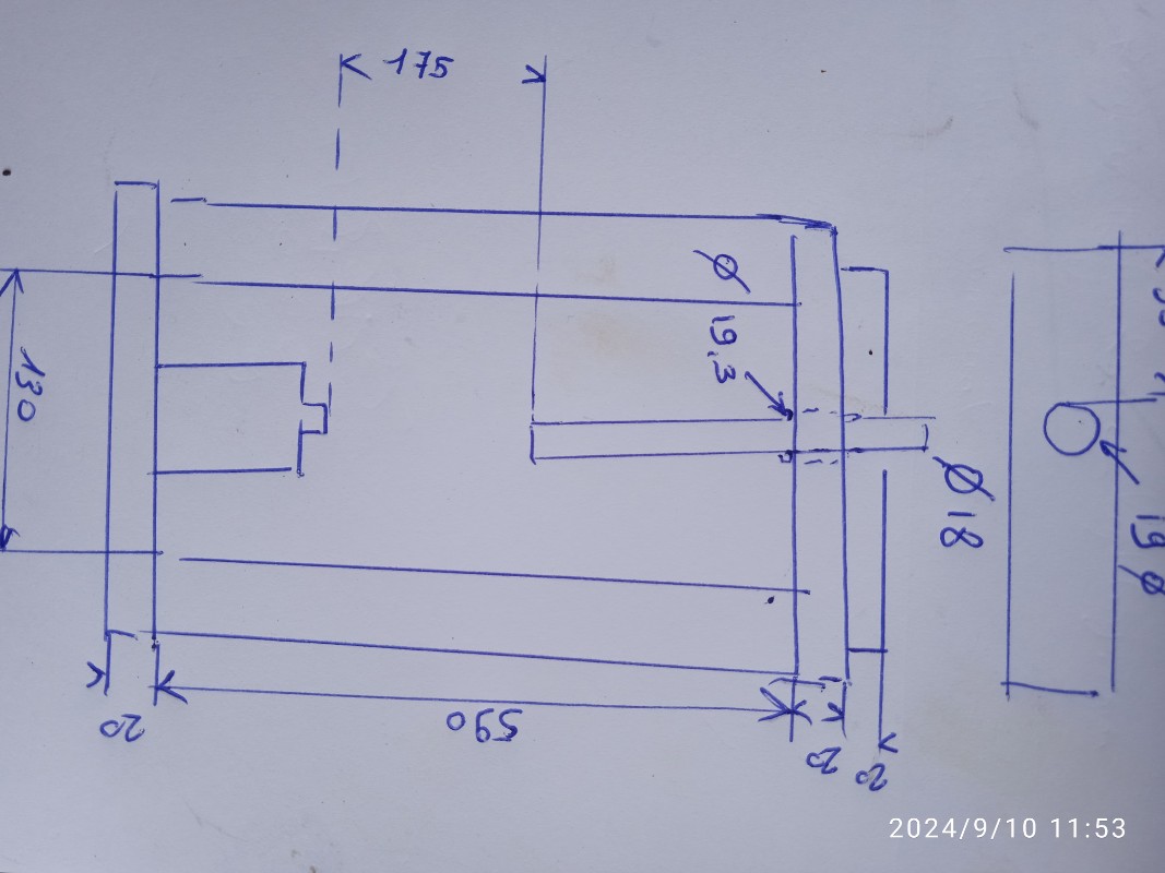

Salut suite à la demande de PoluxClassic et Eric.
C'est un cadre soudé avec un cric
km
Le cric est fixé à un boulon et donc percé sur le rebord plat. Poussée autour de 4 T.
Les metplats sont épais et je pense peuvent être remplacés par des moins épais.
Le plan est pas top mais lisible.
( Je peux le refaire mais ce sera plus cher)
La longueur de la tige de butée fait :29.5 cm
Un bourrelet de soudure est fait à 7 cm en guise de butée. Peut être pour éviter ça on pourrait mettre une tige filetée avec 2 écrous de chaque côté.( Libre à vous)

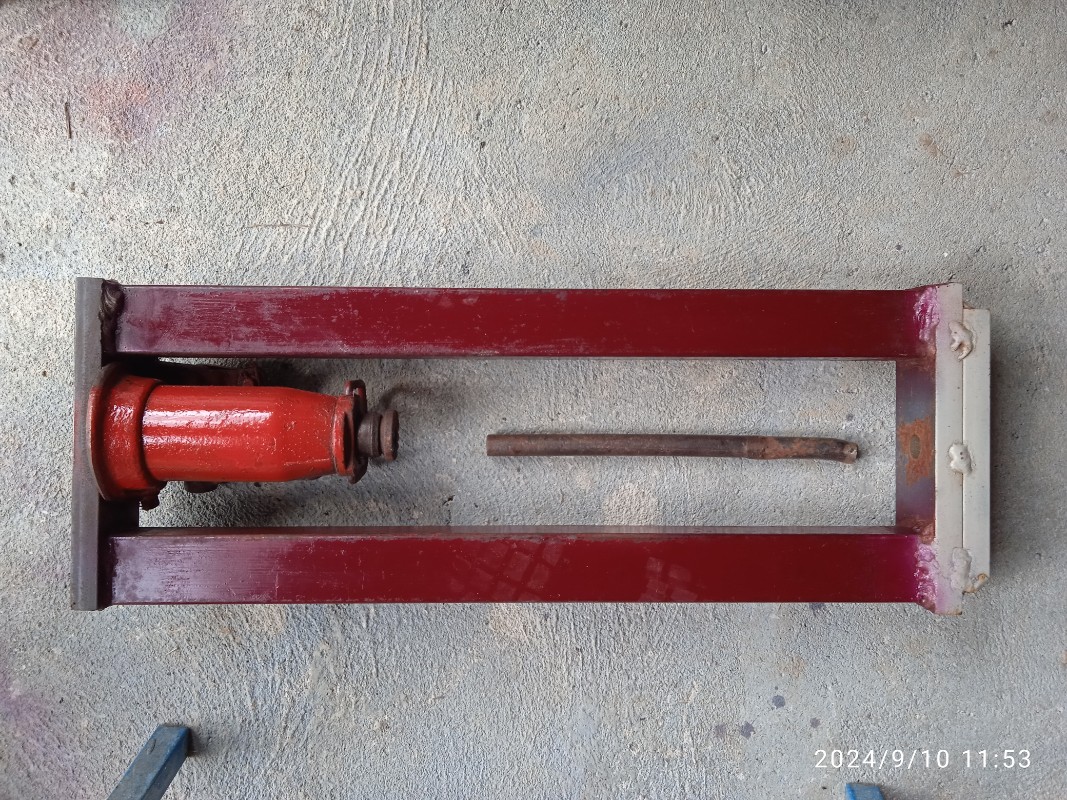

J'avoue avoir un peu de mal à comprendre le fonctionnement. Certainement, parce que je ne me suis jamais penché sur la question ...
En fait c'est une mini presse hydraulique que tu as faite, non ?
Pourrais-tu nous mettre des photos en situation, des photos "vue de dessus", le détail de la fixation du cric sur son socle ? Bref ... du détail !

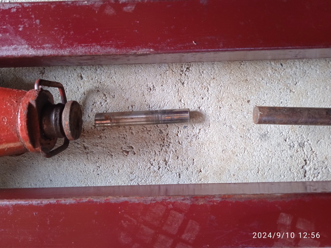

Oui c'est ça c'est une mini presse.Le pivot est donc entre la "petite tige" et la grosse qui fait bloquage.
Tu met un ancien pivot sous le pivot à sortir, la tige en acier fait contre poussé en appui en haut du bras, le pivot est poussé par le cric sans démonter le bras, il faut mettre le châssis sur chandelles à l'avant.
Ancien pivot pour la poussée
La fixation du cric par dessous avec une vis noyée, le dessous du cric a été taraudé sur le côté bien-sûr ou un écrou soudé...
Donc même chose qu'avec une presse sauf que le vérin pousse d'en bas, il n'y a rien a comprendre...

Diamètre de la tige orange 18 mm
