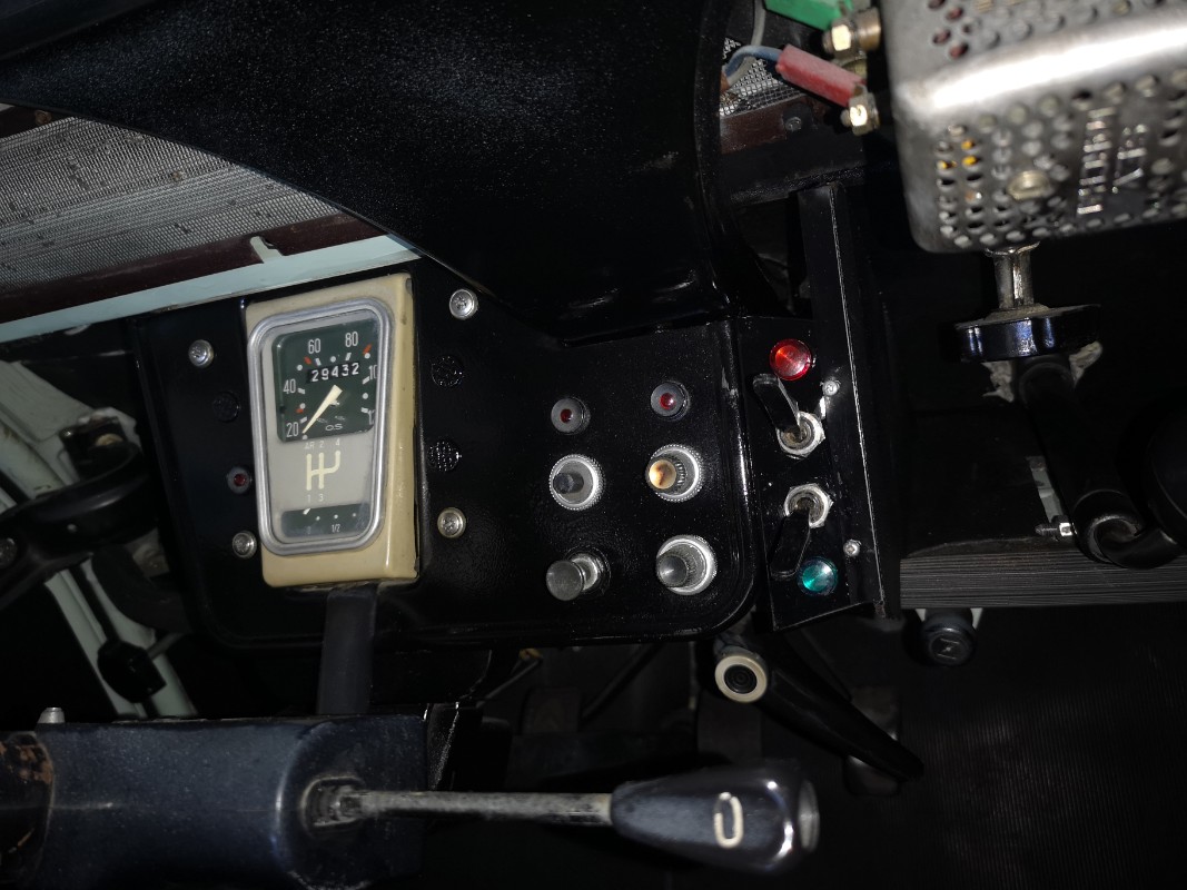

bonjour,
tout d'abord merci de m'avoir lu et de vos réponses.
Voici photo du compteur, on peut voir que l'ancien proprio avait rajouté une petite platine
sur le côté droit du compteur pour utilisation d'un klaxon.
Je trouve que cet amas de fil n'est pas très joli, d'où mon idée de rajouter ou
de fabriquer une platine qui viendrai cacher ces fils.
Pour l'impression 3D c'est pas mon truc , je penche plus pour une tôle fer peinte en noir.
Cordialement
Gordon

lol j'avais oublié de mettre la photo!!!!

Bonjour @gordon31commence par raccourcir ton câblage, tu ne laisse que la bonne longueur, j'ai le même tableau de bord sur ma 2cv spéciale de 83,j'ai mis une plaque en plastique noir, récupérer sur le fond d'un sac de voyage ;), puis fixer sur le côté du TB avec 2 vis et écrou de 4
Ps .a l'intérieur de ton TB tu a 2 fils non branché, cosses vert et bleu, il serve à branché les voyants des clignotants et des plein phares, c'était une option

re-bonjour,
Merci Charlystone pour ta réponse.
effectivement , je vais commencer à raccourcir les fils et faire la plaque en tôle fine.
éventuellement si il t'est possible de me donner les dimension de ta plaque ainsi qu'une photo
je suis preneur.
Sinon je ferai un gabarit carton pour dégrossir et affiner les bonnes mesures.
Cordialement.
Gordon
