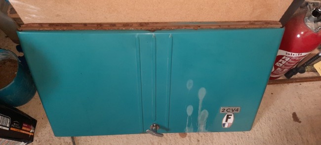

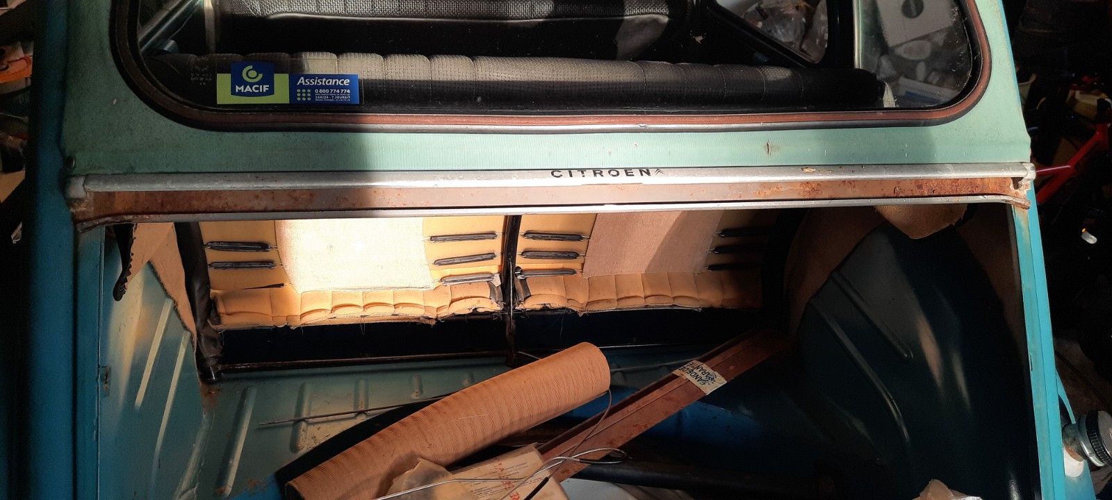

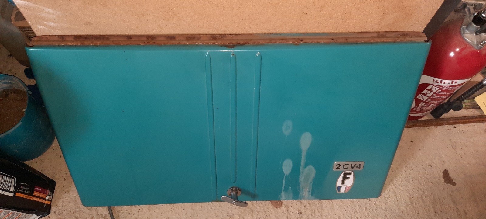

J'ai commencé par la capote qui était trop abîmée ainsi que le coffre qui sera réutilisé car en très bon état

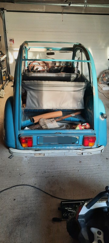

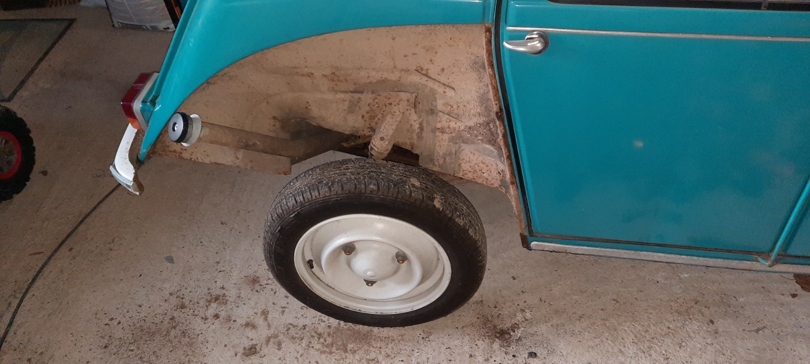

J'ai ensuite continué avec l'aile ARG en commençant par les vis qui sont le long de la porte arrière.
4 vis bombées avec une empreinte pour tournevis plat.
La première est venu sans problème, la troisième aussi...pour les autres j'ai du percé car deux d'entre elles se sont vites abîmées car impossible à démonter. Entre la peinture autour et la rouille derrière c'était sûr 😄
Ensuite les vis à l'intérieur du coffre dont une qui était cachée sous les panneaux en tissus.
Comme c'est le côté de la goulotte de remplissage du réservoir il faut enlever le bouchon et j'ai pu glisser l'aile pour la dégager. Le soufflet de la goulotte était encore suffisamment souple pour le faire.

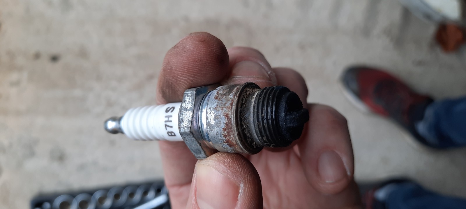

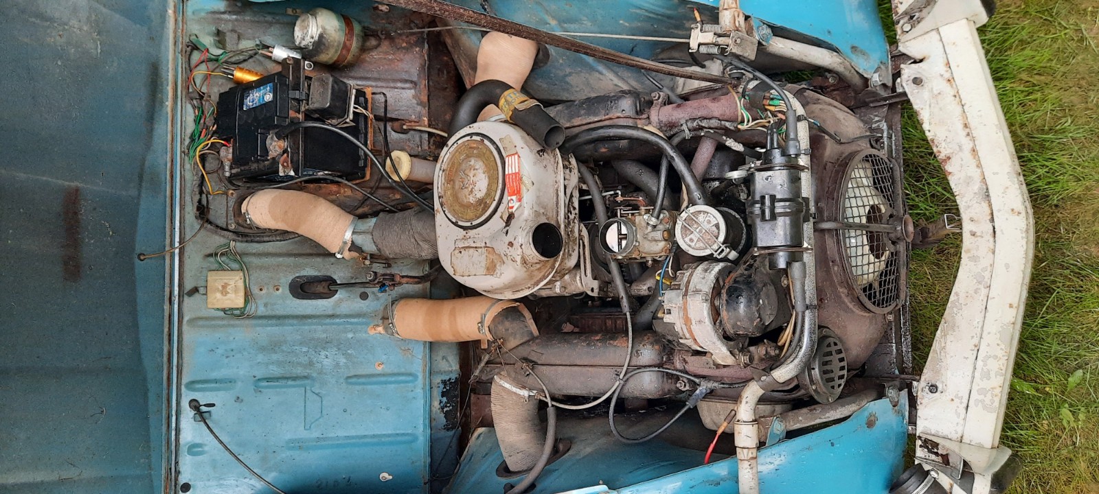

Pour le moteur, difficile à dire, on a réussi à le faire démarrer plusieurs fois mais il ne tenait pas le ralenti. On a changé le condensateur d'allumage, les vis platinées étaient neuves, essayer une autre bobine mais on ne pouvait plus la redémarrer.
En voulant changer les bougies on a découvert un filet rapporté sur la culasse gauche (côté échappement, je ne suis pas sûr si c'est gauche ou droite). Le carburateur est sale et l'essence était vieille donc on n'a pas insisté.

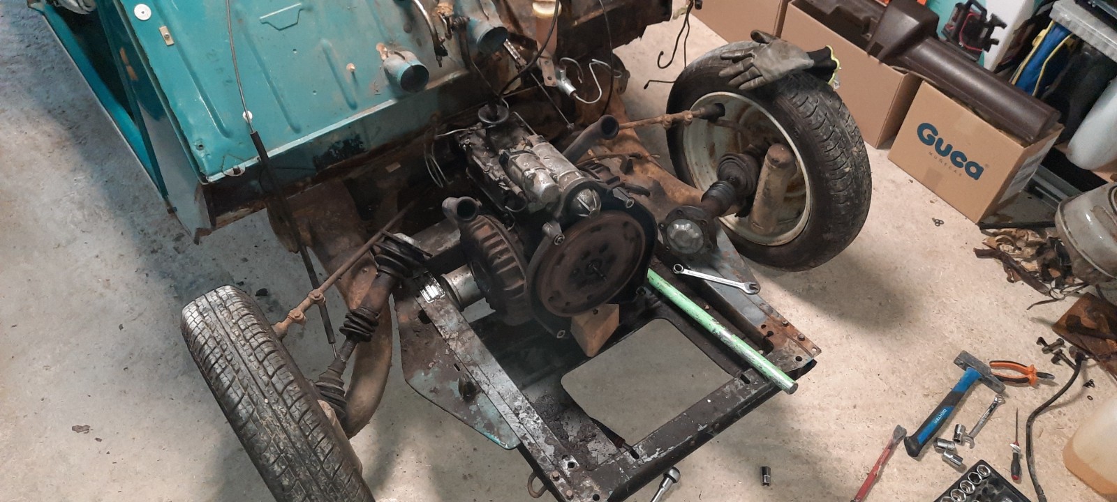

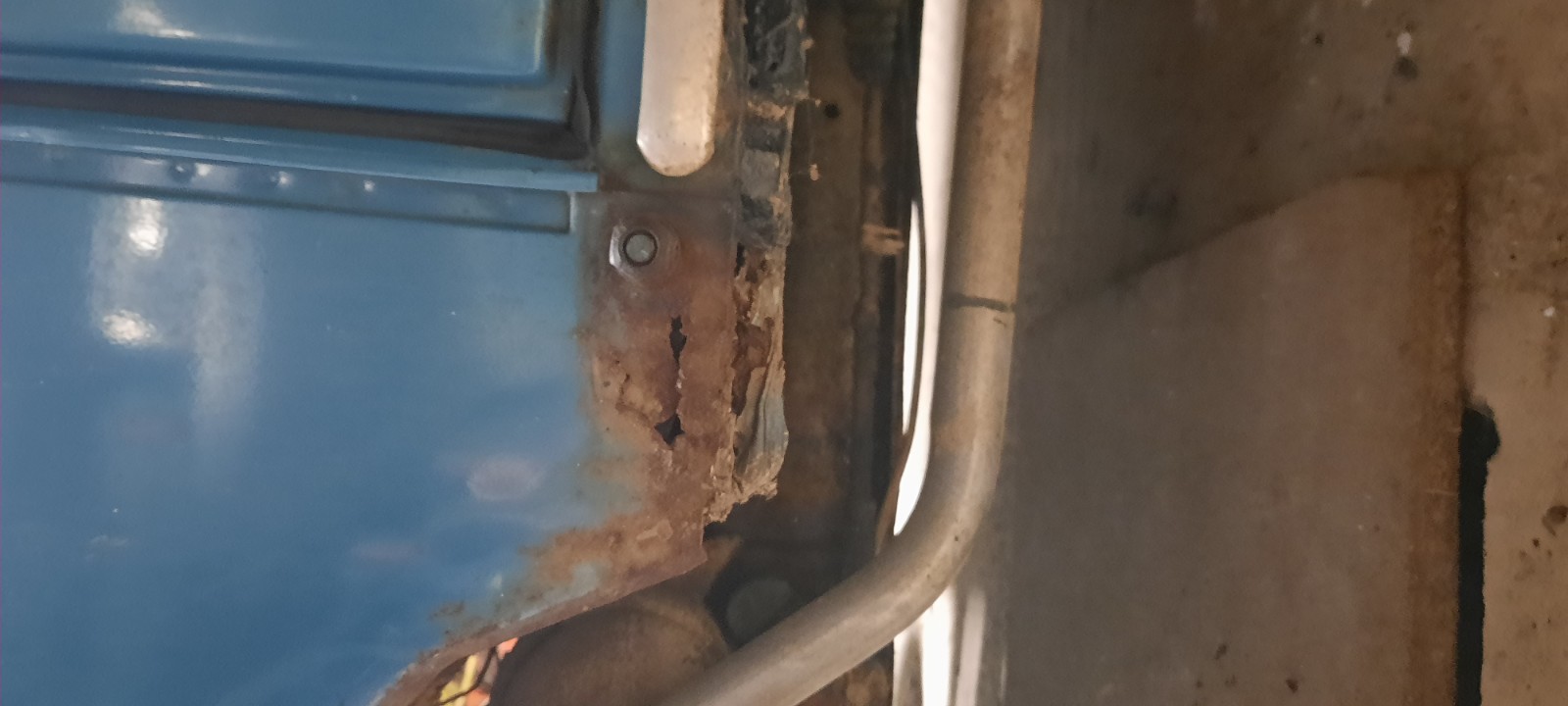

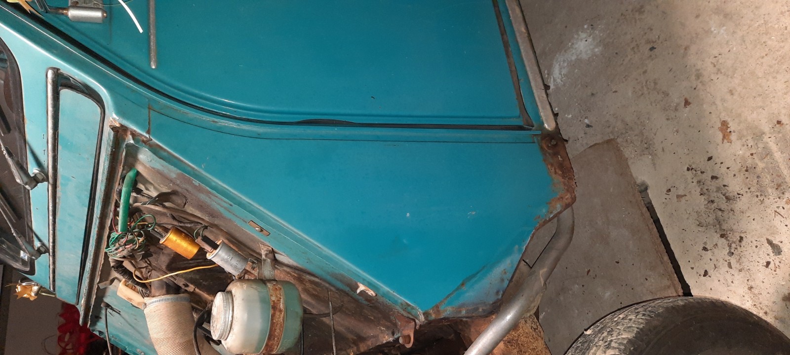

J'ai ensuite démonté les ailes avants et les joues d'aile sans trop de difficulté. Seul un écrou cage de l'aile AVG m'a posé problème celui en bas à côté de la porte conducteur.
Il faudra qu'on fasse une réparation à cet endroit, la corrosion est perforante.

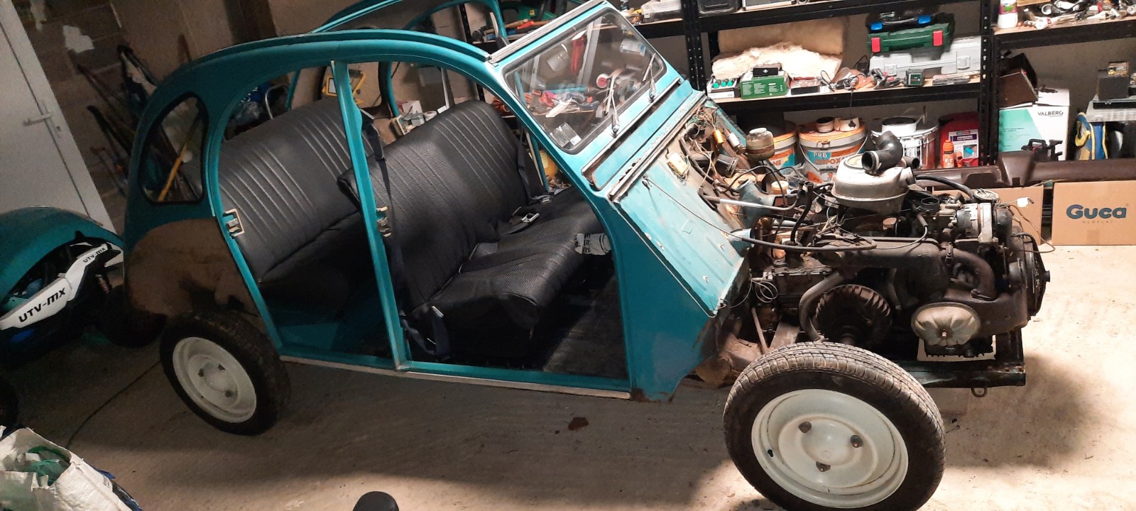

Salut, oui j'avoue que je me suis lancé rapidement dedans, j'ai laissé la voiture entière quelques jours seulement pour mon fils pour qu'il ne soit pas trop frustré après Noël 😄.
J'ai profité des fériés et congés des fêtes pour démonter le maximum, je m'étais pas mal préparé au démontage.
J'ai failli ne pas réussir à sortir le portes arrières, mon garage était un peu trop bas de plafond 🫣 J'ai eu besoin d'un poids (madame) sur la banquette arrière pour rabaisser la voiture 😅
Voilà à quel stade j'en suis aujourd'hui, la caisse sera déposée dans 3 semaines pendant mes prochains congés. Beau-papa sera de la partie cette fois !

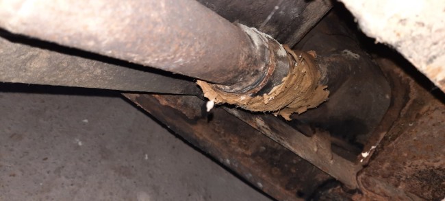

Une fois tous les éléments de carrosserie déposés, j'ai vidangé le réservoir en métal, heureusement il y avait une vis de vidange car il y avait vraiment le plein !
Une fois fait, j'ai sorti la goulotte qui ne tenait que grâce au manchon en caoutchouc et à une pâte de réparation 🫣.
Après avoir dévissé les 2 vis à l'avant du réservoir et sorti les 2 vis arrière j'ai pu le dégager facilement et déconnecter les câbles de la jauge.

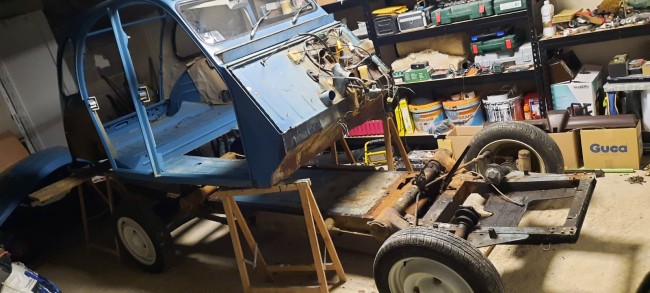

Bon j'avais prévu de déposer la caisse pendant mes prochains congés mais j'ai reçu un appel de beau-papa alors que je rentrai à peine du travail hier et du coup nous voilà partis pour bosser sur la deuche tout un après-midi 😅.
On a déposé les derniers éléments qui nous gênait encore, les sièges, le moteur, la boîte, désacouplé les câbles et finalement attaqué les vis qui maintenait encore la caisse au châssis.
Seules deux vis nous on posé problème mais un coup de disqueuse plus tard et c'était réglé !
On a posé la caisse sur tréteaux provisoirement le temps de la dépouiller des derniers éléments sensibles, le temps n'était pas de la partie à l'extérieur 🙄.
Elle sera déplacée chez mon beau-père (qui habite à 300m) des que possible, ainsi que le châssis qui sera restauré.

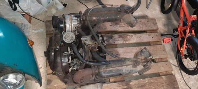

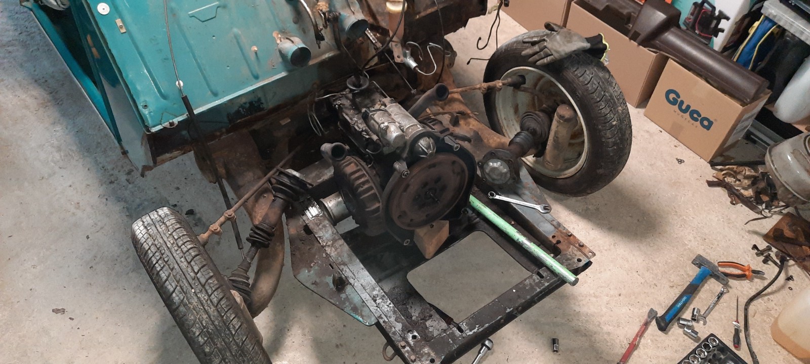

La dépose du moteur

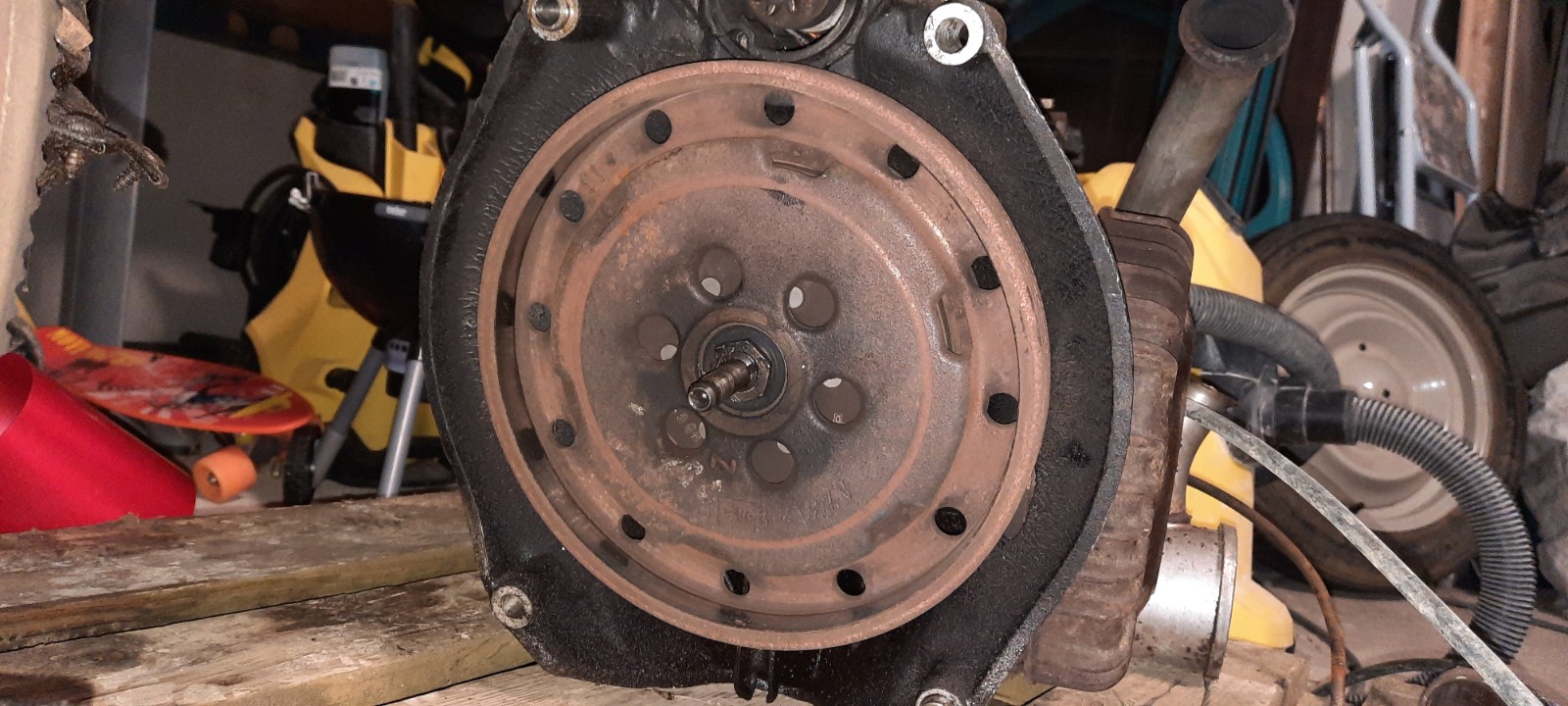

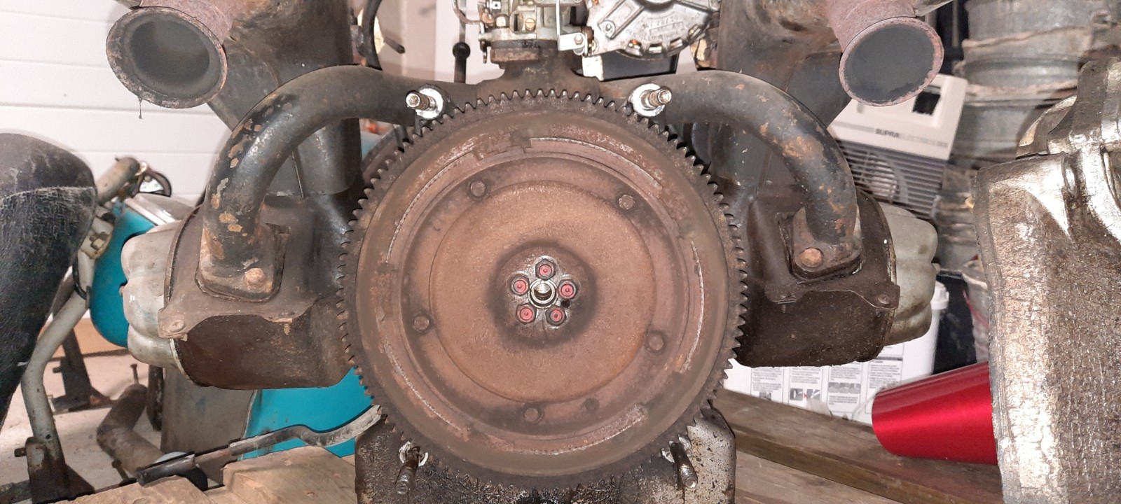

De la boîte...avec la surprise de de découvrir un embrayagecentrifuge !

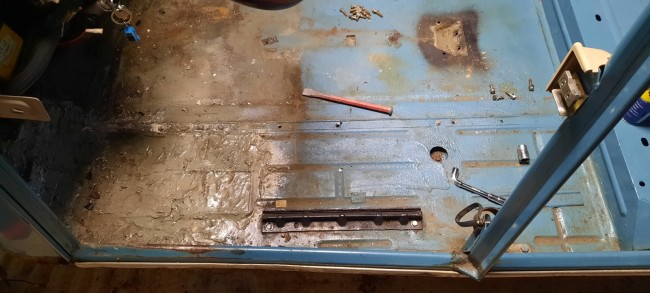

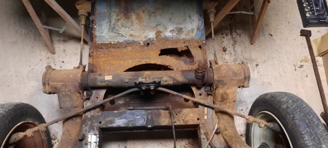

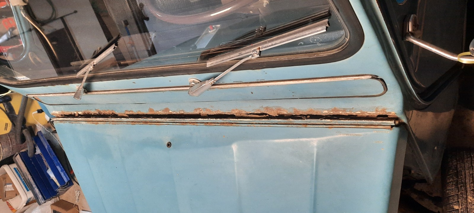

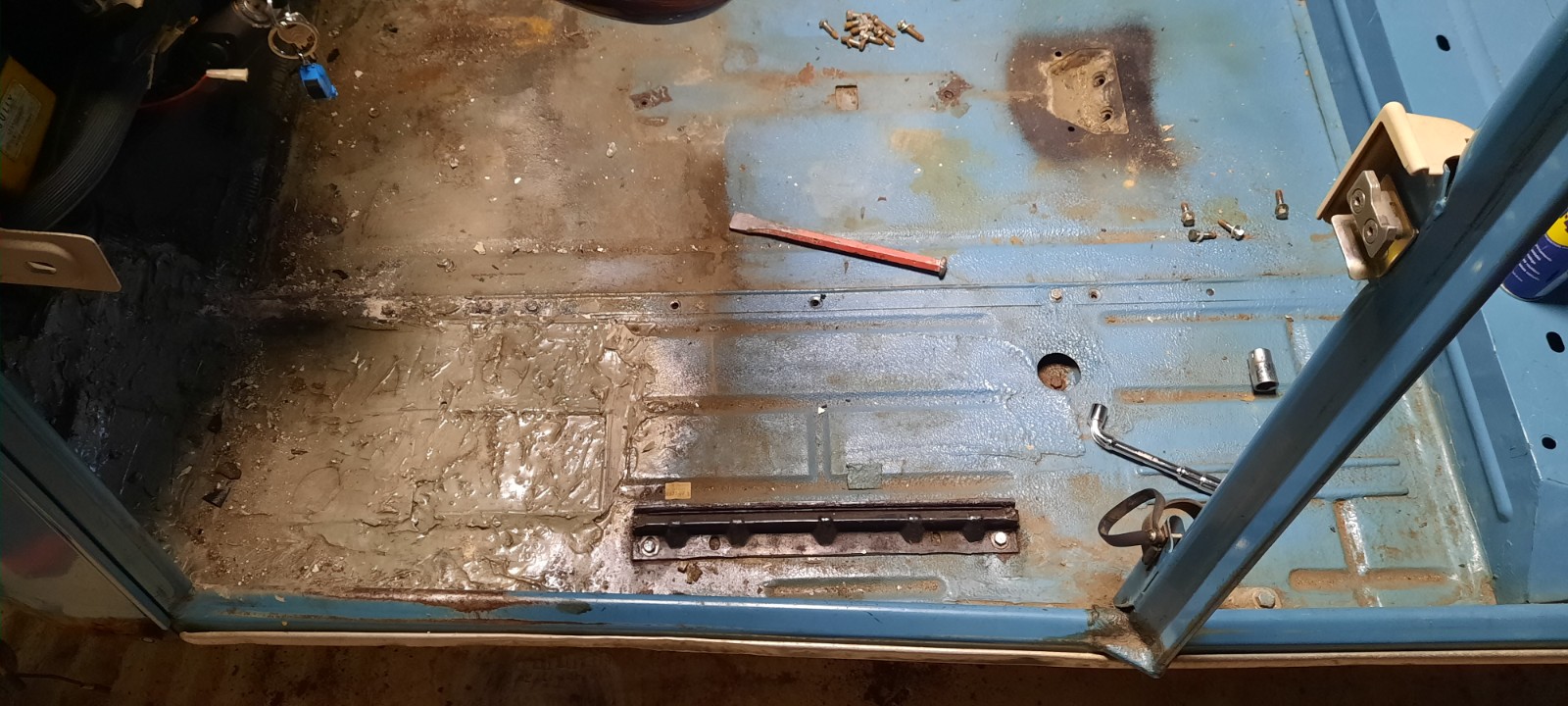

Bon le châssis est aussi attaqué sur le dessus donc il y aura plus de boulot que prévu.
Les deux planchers latéraux seront changés ainsi que la tôle du pédalier.
