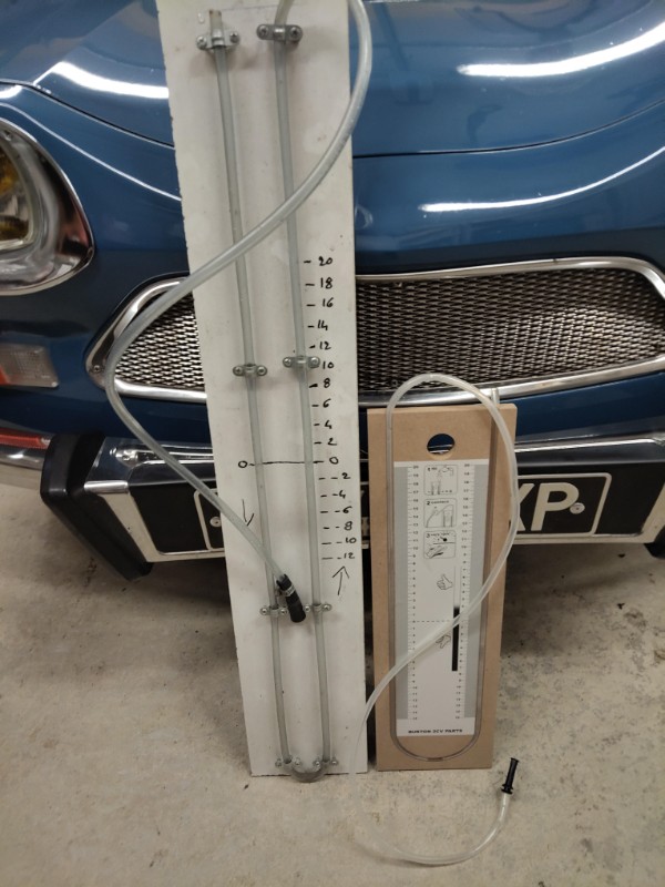

Tu peux nous mettre une photo (oui, je sais, il faut que tu étudies la question !! :gnark: ) des 2 modèles, pour voir ?

Deuchémoi a écrit : 22 janv. 2025, 09:09
dédé a écrit : 22 janv. 2025, 08:17 Oui, c'est bien ça.
J'ai les 2 modèles comme celui de ta photo , plus grand et de la vidéo , plus petit. Les 2 sont gradués en cm.
Avec le grand, ça monte côté jauge à huile, avec le petit, ça descend.
Etrange que ça réagisse comme ça !!
Soit ça aspire, soit ça souffle. A mon avis, le hic est ailleurs ...

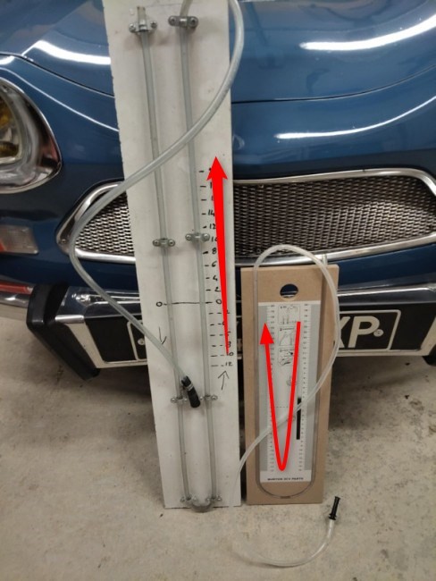

Voilà la direction que devrait prendre le liquide dans les 2 cas :
Je comprends pas comment il peut en être autrement ... J'ai lu (je ne sais plus où !) que l'appareil doit être plus haut que le moteur.

Deuchémoi a écrit : 22 janv. 2025, 11:58 Voilà la direction que devrait prendre le liquide dans les 2 cas :
Tiens ? Le petit dépressiomètre se lit dans l'autre sens ?

Bon sang mais c'est bien sûr....je viens de voir sur la photo que le tuyau du petit est inversé par rapport au grand....arggggg, quel cake je suis.🙄😁
Messages : 17252
Re: Manomètre à eau pour reniflard
dédé a écrit : 22 janv. 2025, 13:33 Bon sang mais c'est bien sûr....je viens de voir sur la photo que le tuyau du petit est inversé par rapport au grand....arggggg, quel cake je suis.🙄😁
:mdrordi:
Je me disais aussi ...
